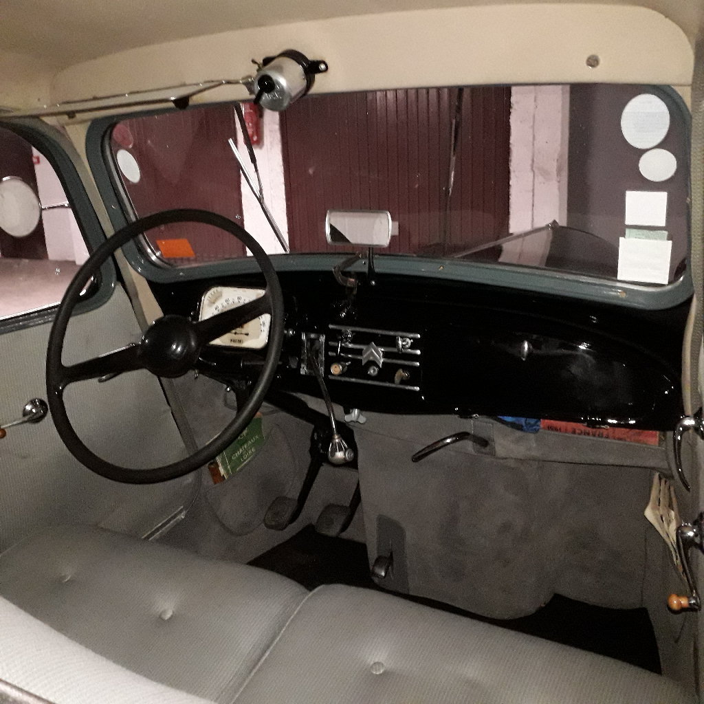

Bonjour tous le monde ,
je suis a la recherche de baguettes de tableau de bord pour ma 11 N de 54
pas facile a dégotter .... est ce que des baguettes de portières de 2 CV feraient l'affaire ?
j'en ai que deux sur les quatre .

 Sujet du message: Re: baguettes
MessagePosté: Mar 29 Nov, 2022- 19:43
Messages: 1018
1954 ? Un peu avant quand même.
MessagePosté: Mar 29 Nov, 2022- 22:36
Messages: 218
La photo du tableau de bord de Gribouille correspond aux dernières traction à malle plate rien à voir avec celle de 1954
MessagePosté: Mar 29 Nov, 2022- 22:59
Inscription: Dim 20 Nov, 2022- 05:47
Messages: 17
erreur de frappe , DSL ..1951

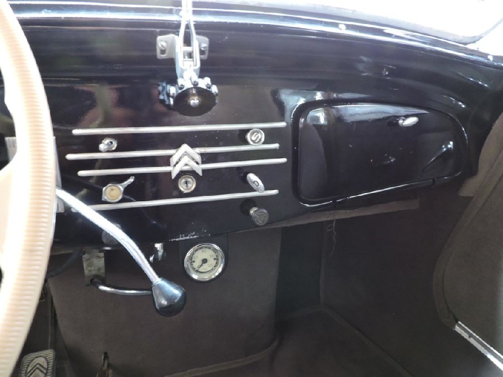

MessagePosté: Ven 02 Déc, 2022- 10:10
Inscription: Sam 27 Oct, 2007- 12:13
Messages: 5
Localisation: 92260
Pour la restauration du tableau de bord de ma 11Bl 1951, j'ai utilisé des baguettes de 2CV cela donne un très bon résultat.
20221201_103325m.jpg [ 182.05 Kio | Vu 1179 fois ]
(petite intervention de remise à l'endroit de la photo -Michel)
MessagePosté: Ven 02 Déc, 2022- 13:14
renversant !!!
MessagePosté: Ven 02 Déc, 2022- 13:29
Messages: 1203
Posées a l´envers. :mrgreen:

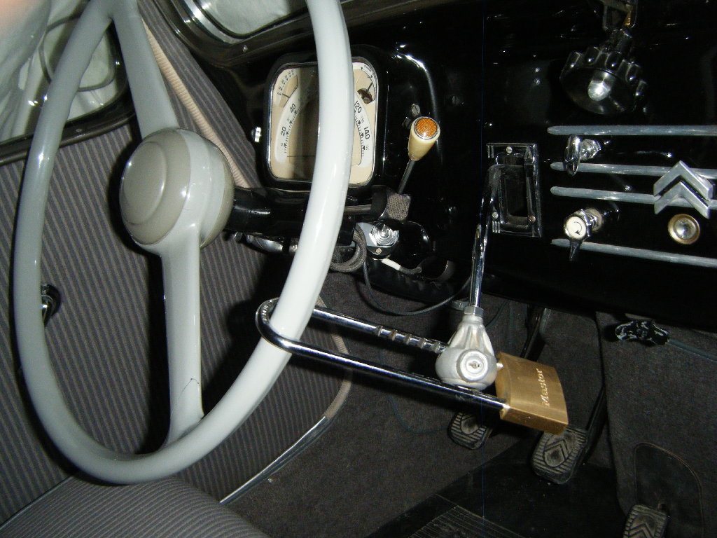

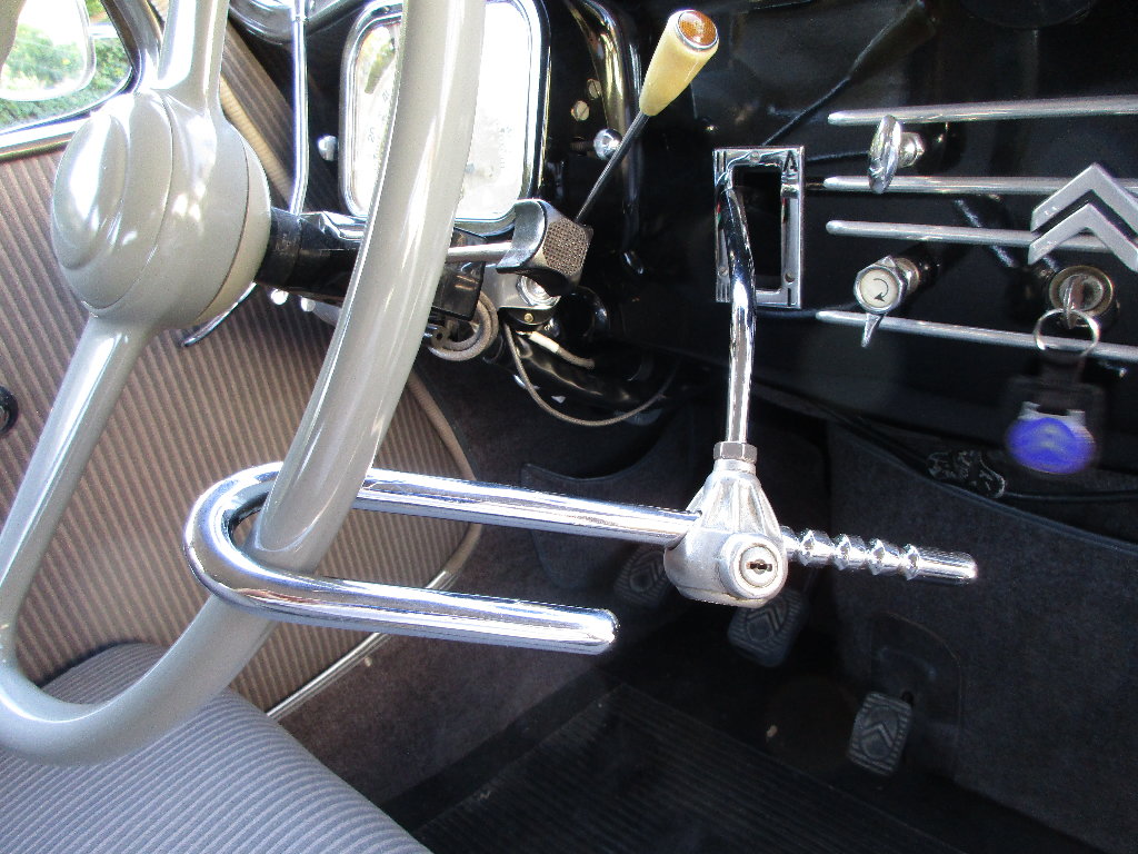

MessagePosté: Ven 02 Déc, 2022- 18:50
Inscription: Sam 05 Déc, 2009- 21:33
Messages: 43
C’est quoi la boule du levier de vitesse ?
11 BL avril 52
MessagePosté: Ven 02 Déc, 2022- 20:34
un antivol
MessagePosté: Sam 03 Déc, 2022- 09:33
Messages: 658
Oui c'est un antivol PK, une canne passe dans la boule du levier de vitesse positionné en seconde, et accroche le volant.
L'ancêtre de la cane antivol des années 70.
Il existe plusieurs versions de cet antivol, suivant les fabricants de l'époque.
La serrure de celui qui est sur ma 11 ne fonctionnant pas j'ai remplacé la canne par un cadenas.
