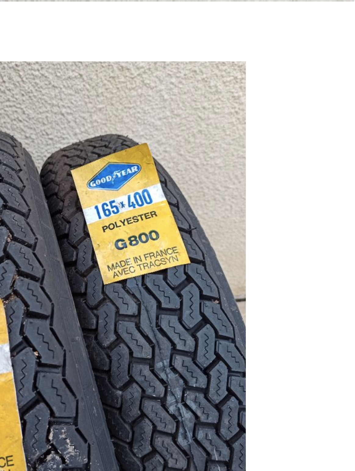

Bonjour à tous et surtout très bonne année 2024 santé et bricole quel bonheur!!
Dans l'intention de changer 2 pneus qui présentent des signes de faiblesses sur le flanc bien que la bande de roulement soit encore très correcte j'ai vu en annonce deux 2 Goodyear en 165 SR 400 en état proche du neuf qu'en pensez vous je ne pensais pas que ça existait pour nos tracbar peut-on les monter ? le dessin n'est pas très beau mais c'est moitié prix !!!!! je suis sûr que je vais me faire EN..........! :mrgreen: :mrgreen:

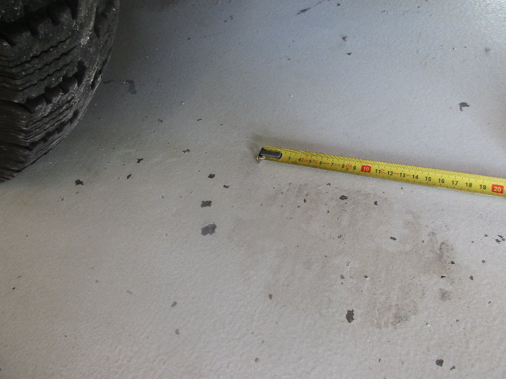

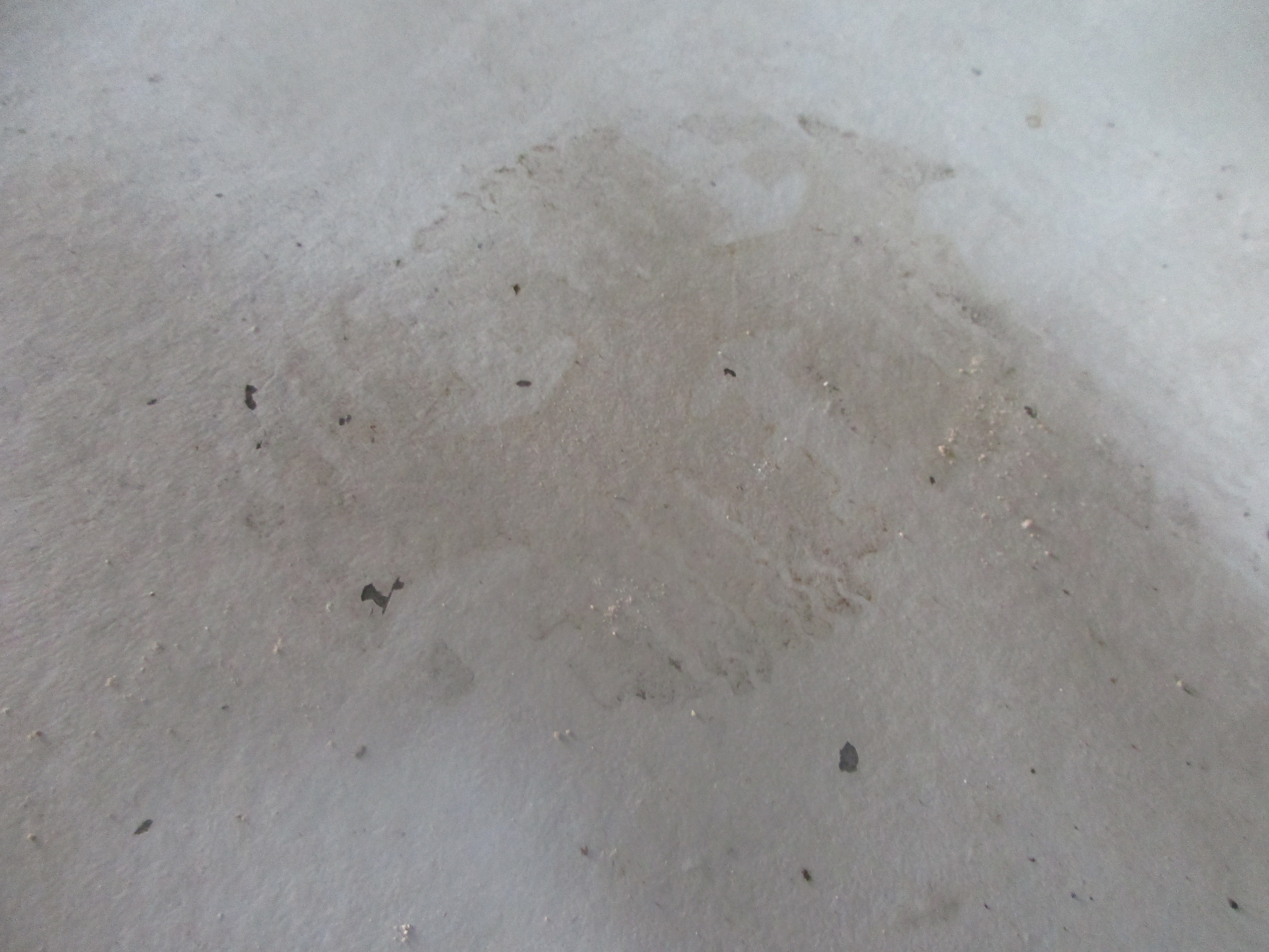

Voici la photo de l'empreinte au sol d'un pneu Michelin Stop Superconfort 150-160x40, un pneu 165x400 X aura une empreinte un peu plus petite.
La surface mesure ovale 170x115 mm à laquelle il faut déduire les rivets dont on devine bien la forme et qui ont pour longueur 3 cms.

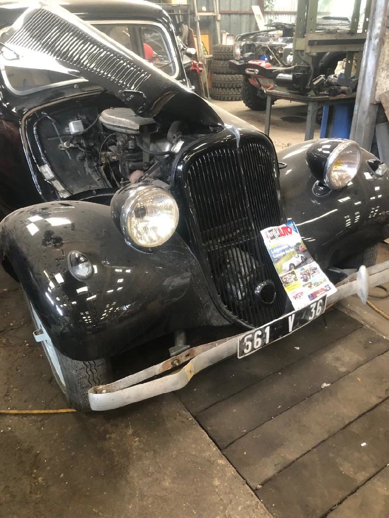

/Users/philippeconte/Desktop/Capture d’écran 2024-01-22 à 09.51.17.png
Est ce une profanation que de monter des Goodyear sur une TA ?

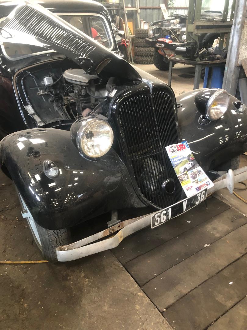

[quote="lautredenbas"]/Users/philippeconte/Desktop/Capture d’écran 2024-01-22 à 09.51.17.png

Ces derniers Goodyear, m' étant passé sous le nez, j' en ai pris 2 chez Pneu collection à 192 roro... port gratuit

Oui, tu as bien raison. Pour avoir posé la question à un ami qui roule en familiale, son raisonnement fut le même que le tien. Et puis, si j'ai bien compris, Michelin fait tellement partie de l'histoire de la traction avant, que ce serait peut être une profanation que de la chausser autrement que par des bibendums...
Me reste à trouver des cerclages de phares, des rétros extérieurs, et un pare-chocs, qui demanderait à être redressé. Je le ferais bien, mais je ne sais pas le prix d'un chromeur ?..
Quant aux rétros , lesquels me conseilleriez-vous ? à pince ou ce qui se montent sur la poignée ?..
 Sujet du message: Re: changement de pneus
MessagePosté: Mar 06 Fév, 2024- 19:51
Messages: 578
j'ai une préférence pour le système à pince, je trouve que la fixation a la poignée dénature la poignée.
