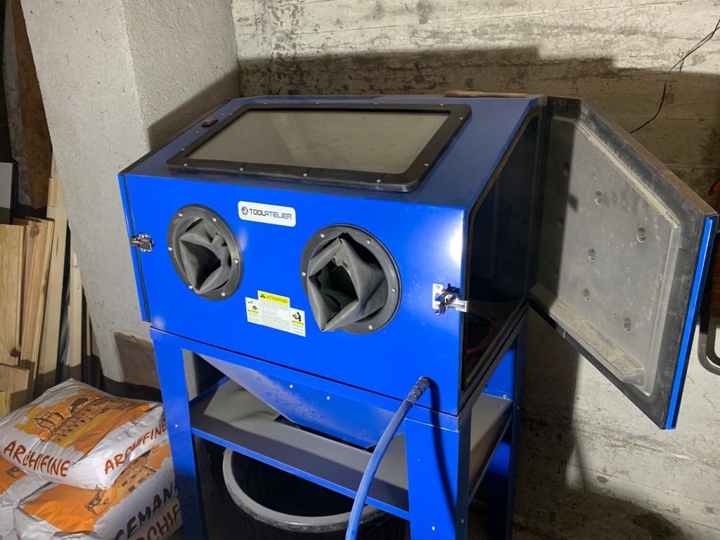

Bonsoir ! je vais essayer d'expliquer comment je traite toutes les pièces que je démonte avant de les réassembler.
je viens de me rééquiper d'une cabine de microbillage avec un compresseur 100l.

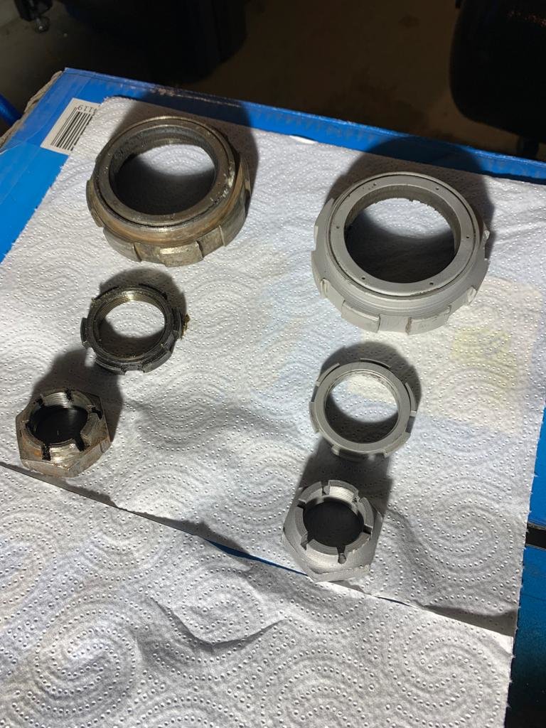

après quelques essais le résultat est parfait ,prêt a peindre et rapide .
même sur l'alu ou le laiton la surface est d'une grande finesse a condition d'utiliser le bon abrasif .J'ai retrouvé celui que j'utilisais soit de L'ARCHIFINE DE CHEZ SEMANAZ destiné a l'origine pour les monuments historiques .
il faut que j'apprennes a insérer des photos .
microbilleuse.jpg [ 102.66 Kio | Vu 571 fois ]
pieces microbillées.jpg [ 139.71 Kio | Vu 526 fois ]

Très joli. Le problème est le bon traitement ensuite car les pièces acier ainsi traitées sont ( très) sensibles à la corrosion. Et à moins d’avoir sous la main une société qui fait du traitement de surface, les pièces rouillent vite. Et il n’est pas toujours possible de les peindre efficacement ( les écrous par exemple).
Comment fais tu?

Dominique bonjour , tout d'abord je ne suis pas dans la démarche d'en faire un état concours .
Simplement quand je démonte j'essaie de faire le plus propre possible .
Ensuite juste après le microbillage je n'attends pas je met en peinture de suite ,donc je me fait un petit lot de pièces a préparer et une petite quantité de peinture époxy a froid de chez restom au pistolet a 4 bars en couche fine comme préconisé par restom .
Sinon il faudrait après microbillage si les pièces devais attendre les passer au produit phosphatant avant peinture .
Pour la visserie a l'époque j'avais un kit électrolyse de nickelage (c'était laborieux mais nickel :lol: )
Moralité je n'aime pas remonter des pièces crades et puis maintenant a la retraite j'ai le temps de faire les choses correctement .
