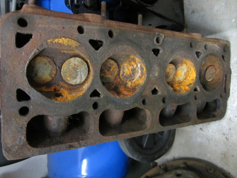

Il n'y aura que très peu de photos du démontage car c'était particulièrement dégueulasse, l'intérieur du moteur a dû être nettoyé dans un 1e temps à la spatule, ça ressemblait à ce qu'on peut trouver sur les plages lors d'une marée noire.
L'extérieur quant' à lui avait plus ou moins l'aspect d'un bloc de fonte corrodé.
Culasse avant 1.jpg [ 62.25 Kio | Vu 91792 fois ]
Culasse avant 2.jpg [ 66.11 Kio | Vu 92271 fois ]

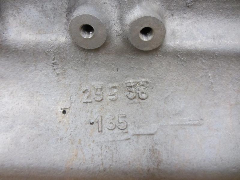

Je tenais absolument à sauver ce moteur car sa date de fonderie est compatible avec la date de sortie d'usine de ma 11 BL (9 jours d'écart, comme sur ma 7C)
Date fonderie 25.5.38.jpg [ 60.06 Kio | Vu 92346 fois ]

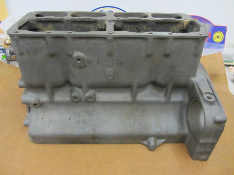

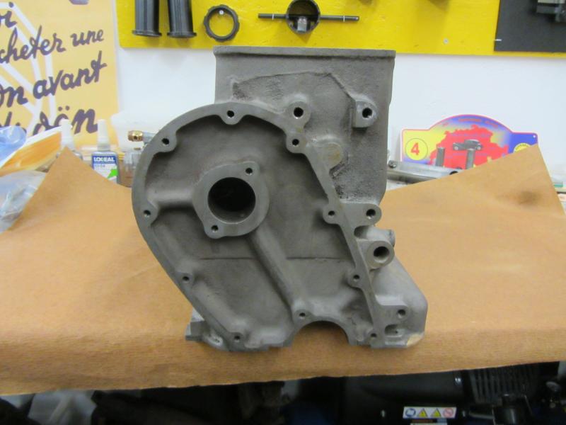

Pour arriver dans l'état présenté ci-dessous, il y a environ une cinquantaine d'heures de nettoyage.
Bloc droit.jpg [ 43.7 Kio | Vu 92115 fois ]
Bloc gauche.jpg [ 46.17 Kio | Vu 92103 fois ]

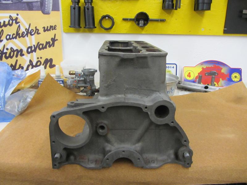

Coté distrib.jpg [ 47.07 Kio | Vu 92148 fois ]
Coté volant.jpg [ 57.96 Kio | Vu 92158 fois ]

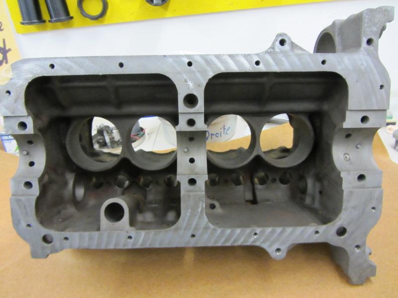

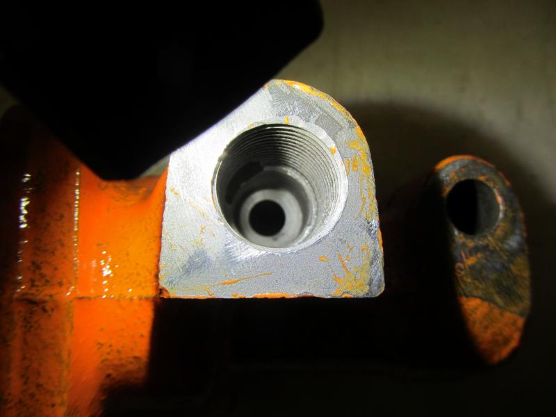

Le bloc a aussi dû être posé sur une fraiseuse pour extraire 2 goujons de culasse cassés à raz du plan de joint. J'ai réussi à centrer parfaitement sans toucher aux taraudages.
Bloc dessus.jpg [ 56 Kio | Vu 92006 fois ]
Bloc dessous.jpg [ 48.25 Kio | Vu 92379 fois ]

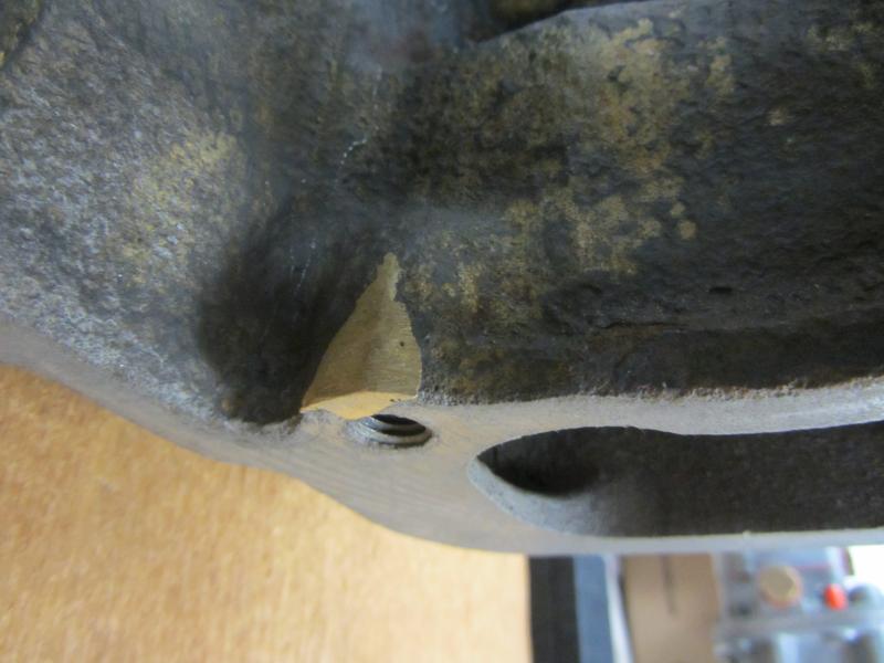

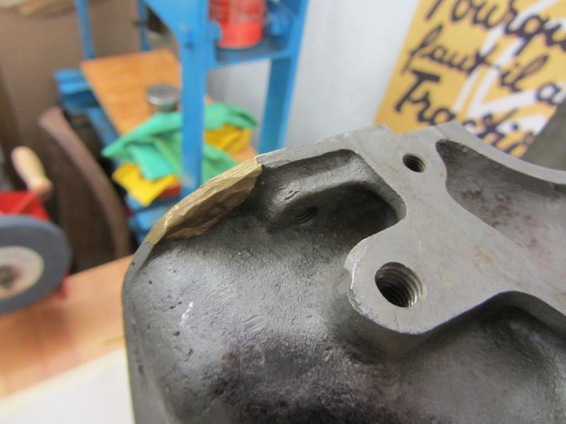

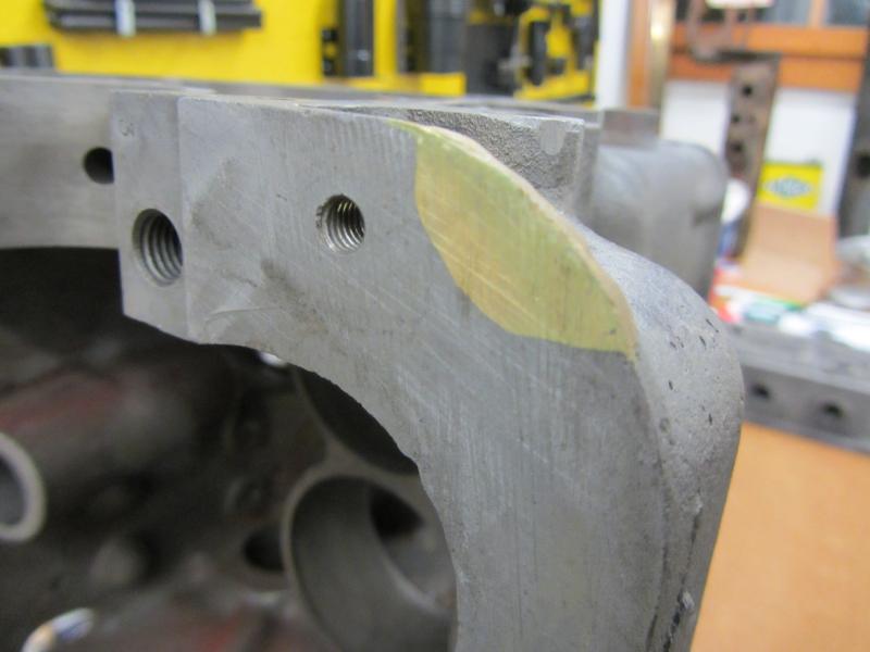

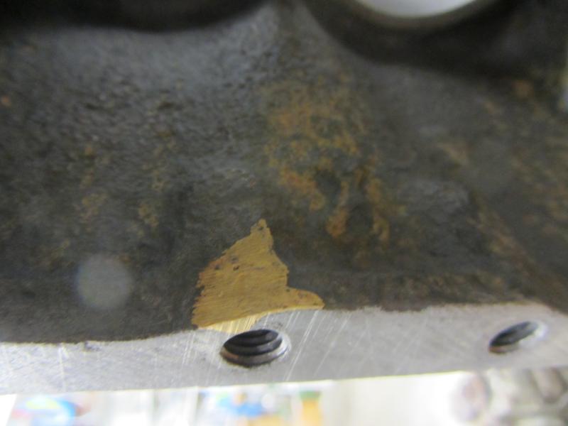

La suite, on voit bien sur ces images les réparations faites en usine pour corriger des défauts de fonderie. Les pièces avaient une grande valeur et n'étaient pas jetées.
Repar 1.jpg [ 49.43 Kio | Vu 91914 fois ]
Repar 2.jpg [ 35.27 Kio | Vu 92100 fois ]
Repar 3.jpg [ 49.97 Kio | Vu 92179 fois ]
Repar 4.jpg [ 40.37 Kio | Vu 91973 fois ]

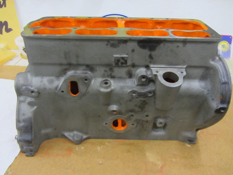

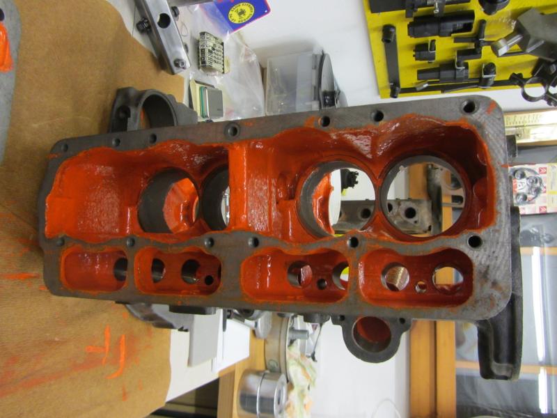

Le bloc est ensuite passé au Brunox à l'extérieur pour éviter tout départ de corrosion, c'est ce qui provoque ces taches violettes caractéristiques.
L'intérieur est passé au Festinol afin de gommer toutes les porosités et d'éviter des détachements de particules de fonte. (même si après le sablage il ne doit plus en rester)
Bloc festinol 1.jpg [ 66.97 Kio | Vu 92110 fois ]
Bloc festinol 2.jpg [ 60.67 Kio | Vu 91994 fois ]
Bloc festinol 3.jpg [ 48.72 Kio | Vu 92347 fois ]

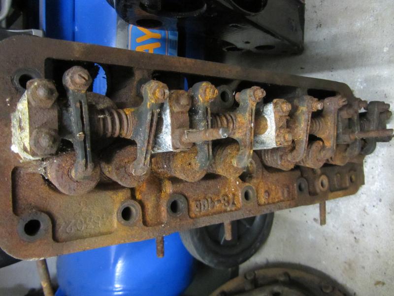

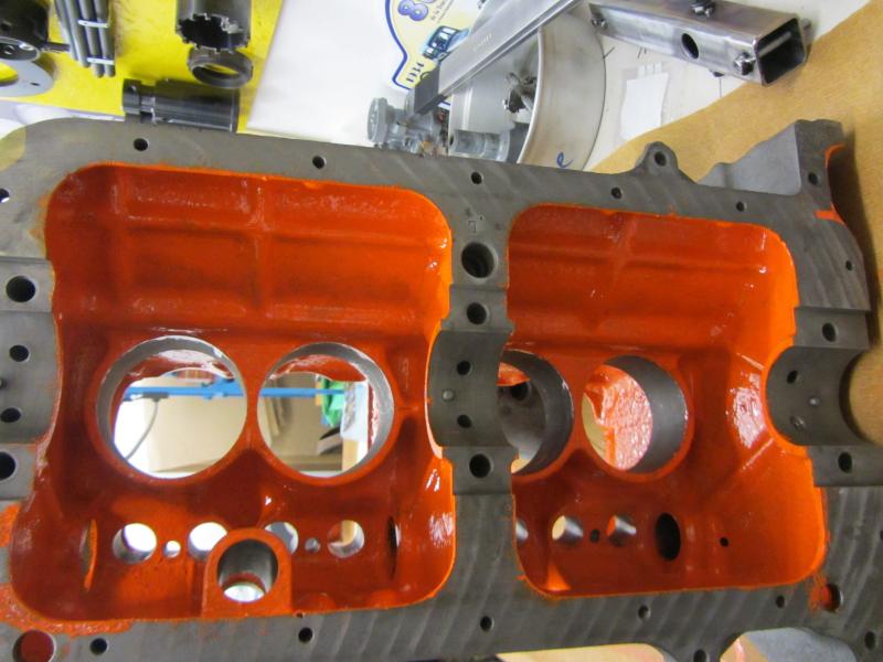

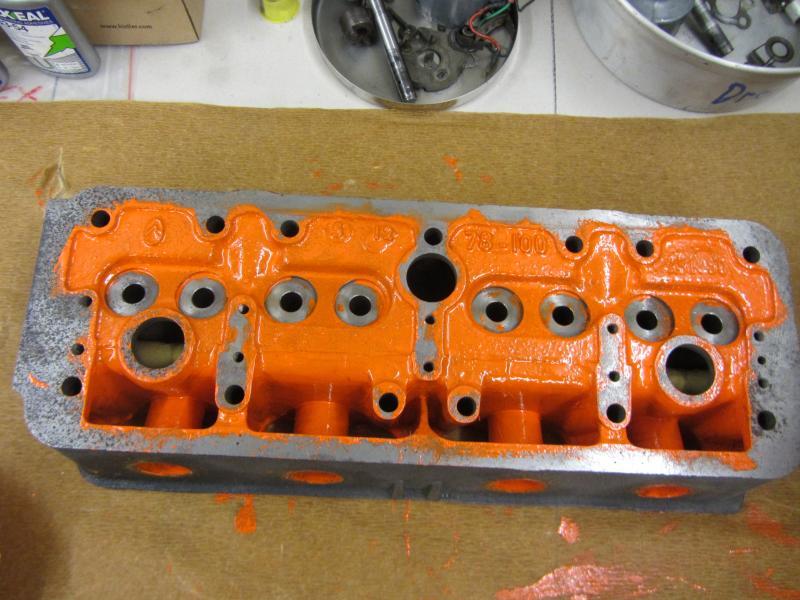

La culasse a subi les mêmes traitements, elle n'était plus du tout grasse, mais très corrodée avec beaucoup de dépôts de calamine.
Vous aurez remarqué que la culasse présentée au début est une 453.024 alors que celle-ci est une 451.960, ce moteur a eu plusieurs vies, j'y reviendrai plus tard.
Culasse festinol.jpg [ 76.22 Kio | Vu 91826 fois ]

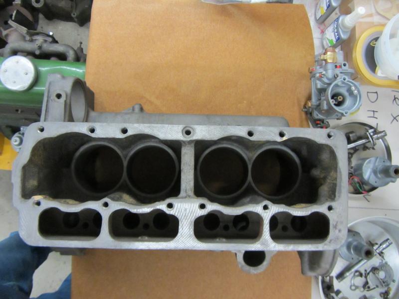

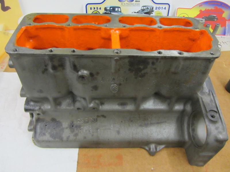

Voilà le bloc est maintenant cliniquement propre mais il reste encore pas mal de boulot mécanique.
Bloc terminé.jpg [ 45.45 Kio | Vu 92071 fois ]

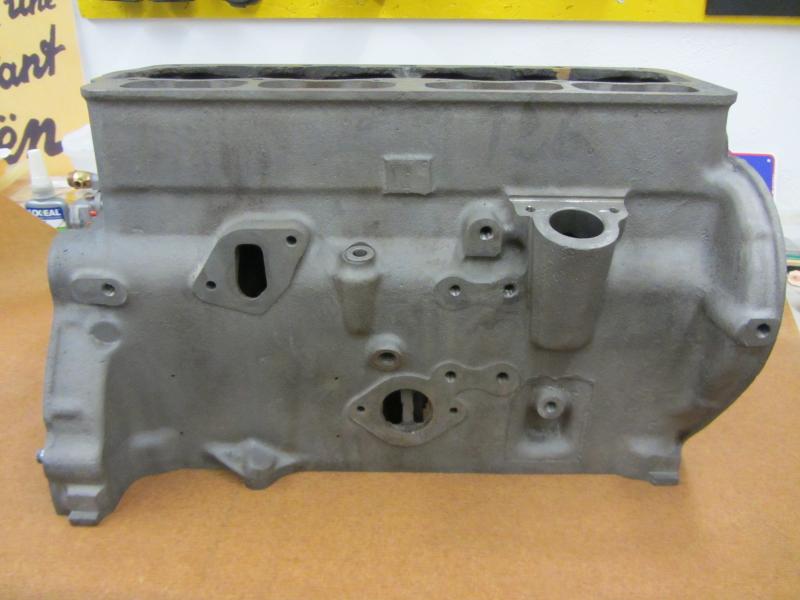

Est-ce que quelqu'un a déjà vu ces 4 petits trous à la hauteur du reniflard, sous l'emplacement de la pompe à essence, à quoi peuvent' ils servir ? On dirait pour fixer une plaquette mais laquelle ?
A suivre ....
Bonsoir Marco
Sont ils traversant? Si oui ça doit fuir par là :shock: !
Il y a les mêmes petits trous sur cette photo
 Sujet du message: Re: Restauration d'une mécanique de 38
MessagePosté: Dim 31 Mai, 2020- 20:54
Messages: 1232
cx25d a écrit:
A suivre ....
Bonsoir Marco
Merci Eric, ils ne sont pas traversants ce sont les mêmes trous que ceux qui fixent la plaquette moteur côté droit.
C'est à gauche sous l'emplacement de la pompe à essence et je ne me souviens pas d'en avoir déjà vu sur un moteur de Trac, d'où ma question.

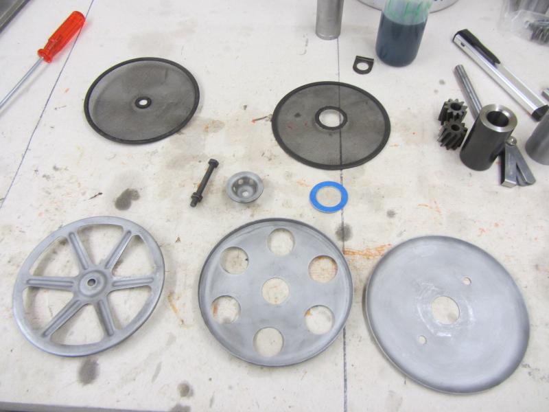

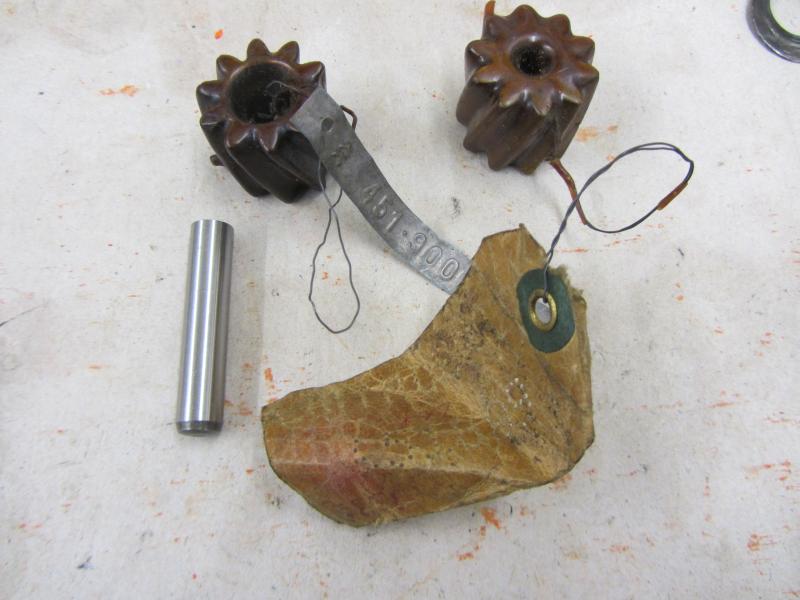

La suite avec la révision de la pompe à huile.

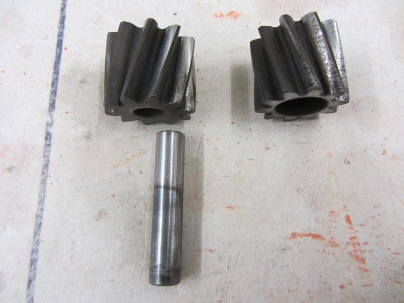

Pignons axe HS.jpg [ 50.45 Kio | Vu 91847 fois ]
Ce sont toujours les mêmes pièces qui sont usées
Pignons axe neufs.jpg [ 53.62 Kio | Vu 92088 fois ]
Ici des pièces neuves d'origine, un gage de sécurité
Siège de bille.jpg [ 38.8 Kio | Vu 91998 fois ]

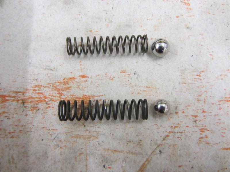

Le siège de la soupape de décharge est toujours ovalisé, ici après une reprise à la fraise conique.
Nouvelle soupape.jpg [ 63.2 Kio | Vu 91718 fois ]
Ceci implique de monter une bille neuve avec un ressort neuf bien sûr.
Il faut contrôler l'étanchéité en posant la bille sur son siège et verser un peu de solvant au dessus, ça ne doit pas couler.

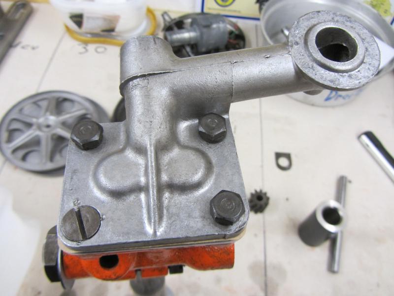

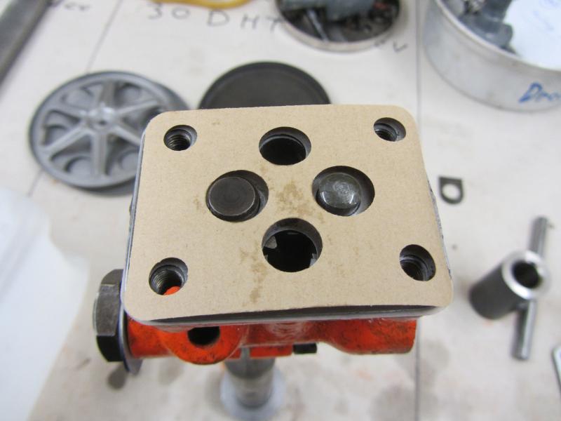

Rem pompe 1.jpg [ 43.52 Kio | Vu 91913 fois ]
Rem pompe 2.jpg [ 41.59 Kio | Vu 91695 fois ]
Rem pompe 3.jpg [ 41 Kio | Vu 91776 fois ]
Rem pompe 4.jpg [ 53.59 Kio | Vu 91883 fois ]

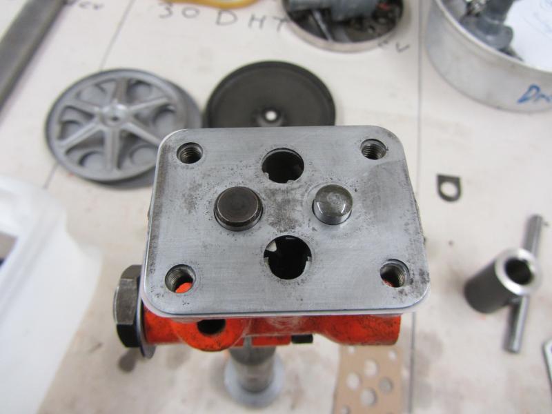

Remontage de la pompe

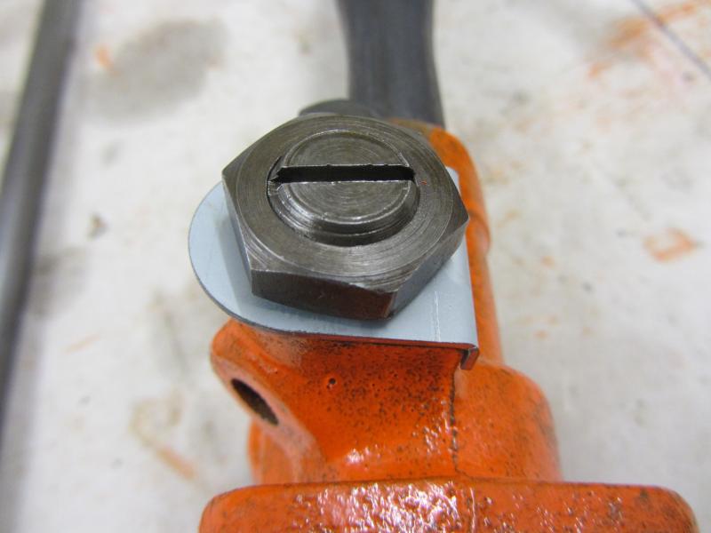

Vis regl press.jpg [ 40.51 Kio | Vu 92133 fois ]
Vis de réglage de la p.max

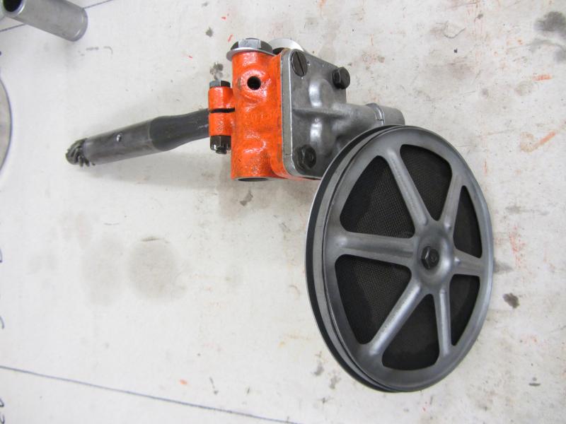

Crépine.jpg [ 50.41 Kio | Vu 91925 fois ]
La crépine
A suivre ....

La pompe est maintenant remontée.
Il reste encore à la régler.
Pompe rév.jpg [ 46.27 Kio | Vu 92412 fois ]

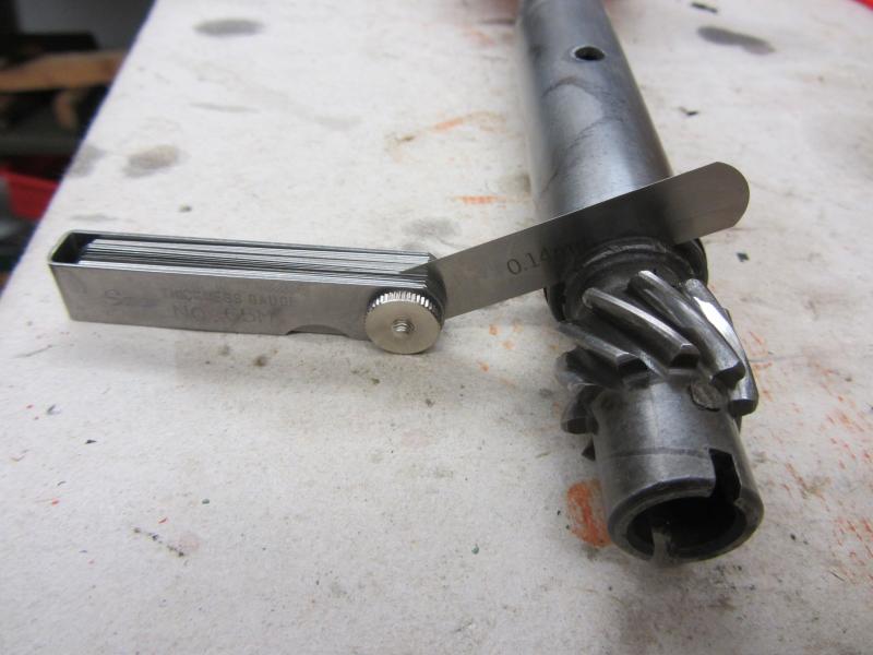

Contrôle du jeu de l'axe.
Jeu pignon.jpg [ 48.46 Kio | Vu 92105 fois ]

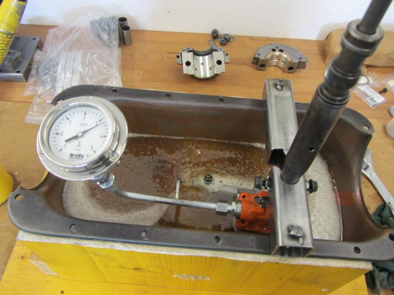

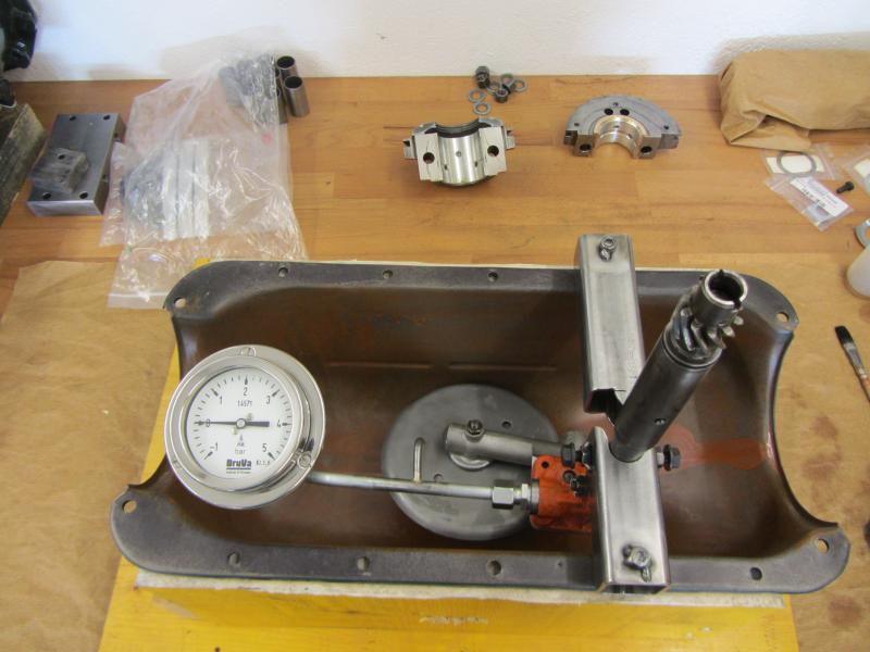

Montage MR-1811.jpg [ 54.62 Kio | Vu 91928 fois ]
Réglage de la p. max à 1200 t/min, ici l'huile n'est pas tempérée d'où une pression volontairement plus élevée à 3.2 bar
Le DR préconise 2.8 bar à 1000 t/min ou 2.5 bar avec une huile à 60°C
Reglage pression.jpg [ 60.55 Kio | Vu 91540 fois ]

Les quatre trous ? Peut-être pour riveter une plaque de rénovation ou échange standard de moteur ???
MessagePosté: Lun 01 Juin, 2020- 12:01
J’y pensais aussi mais je trouve les trous bien écartés pour une plaque rénovation .....??
