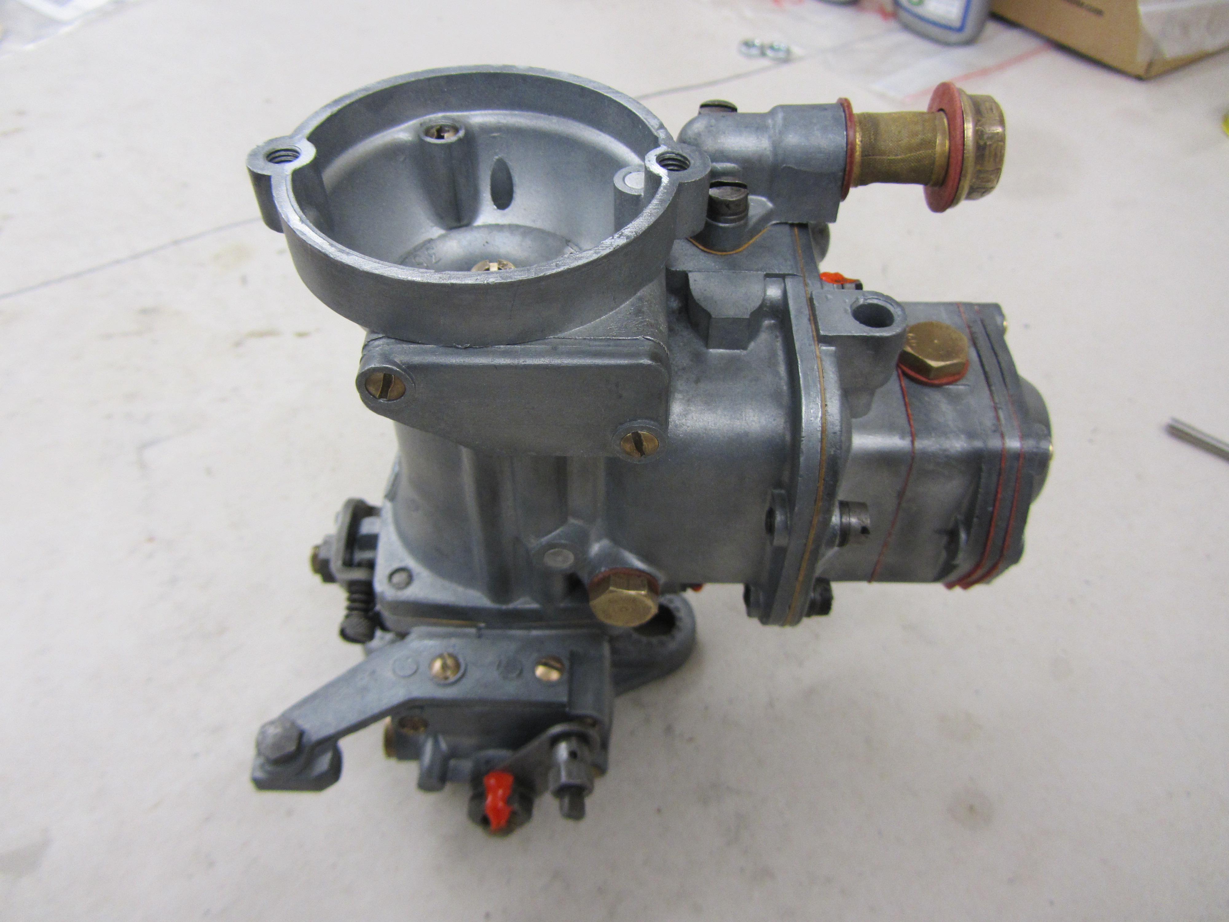

Merci pour vos réponses. La voiture a récupéré des freins, par contre je galère niveau carburation, ce 35 aip est vraiment pénible. Je vais remettre un carbu d’origine. Donc sinon considère que mon moteur est 7n 11 après guerre que dois je mettre dessus?
 Sujet du message: Re: La traction "7C"de Florent
MessagePosté: Dim 23 Avr, 2023- 21:11
Messages: 1232
Ton moteur semble être un Perfo 11 CV, le carbu correspondant est le Solex 35 FPAI.
