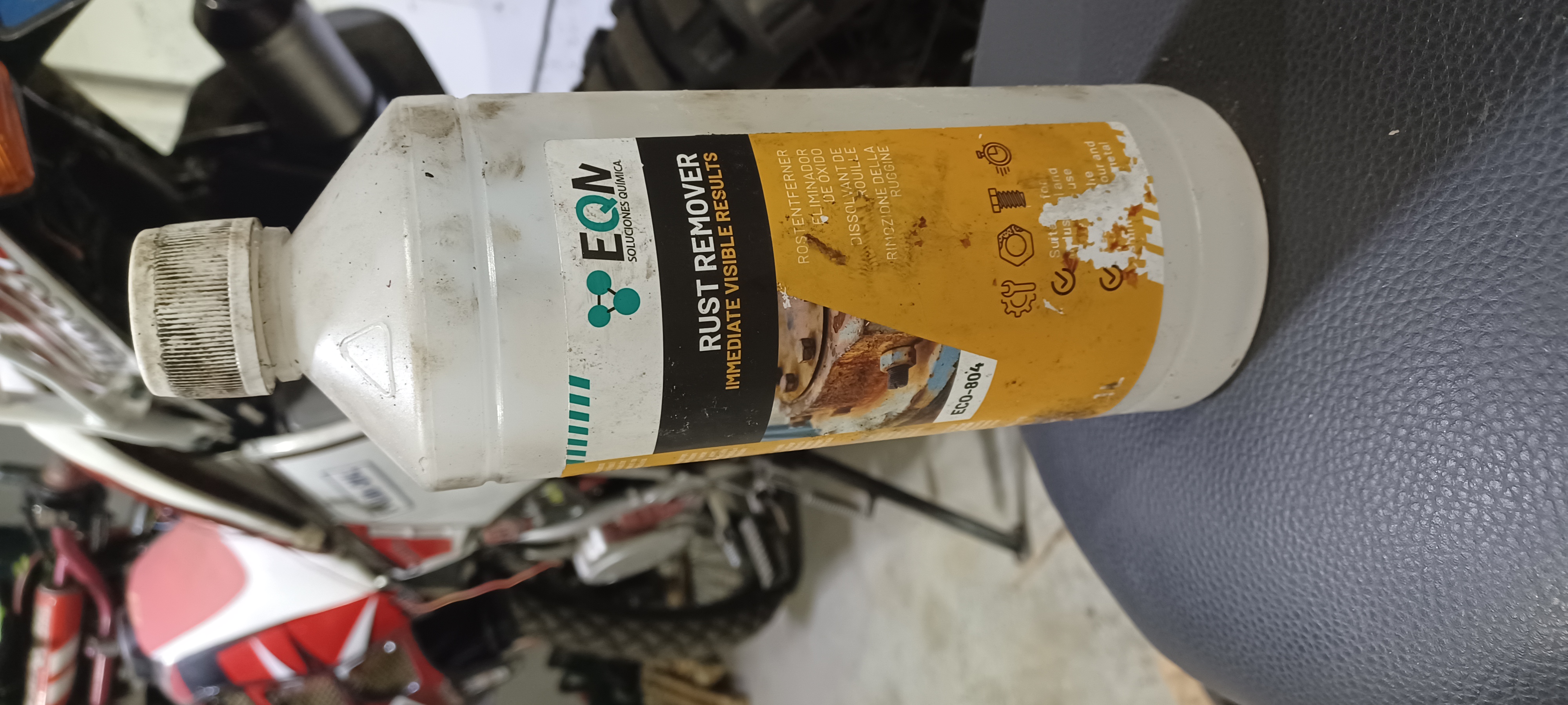

quel est selon vous l'antirouille le plus efficace, je dispose du frameto, du rustol, et du ferrucide. Ce dernier, laisse sur la pièce une substance, phophate peut-être, pas très solide. Peut-on appliquer le primaire sur ces antirouilles, ou faut-il poncer avant l'application du primaire?

Pour la rouille vraiment importante j´utilise ça :
20251217_183610.jpg [ 1.81 Mio | Vu 278 fois ]

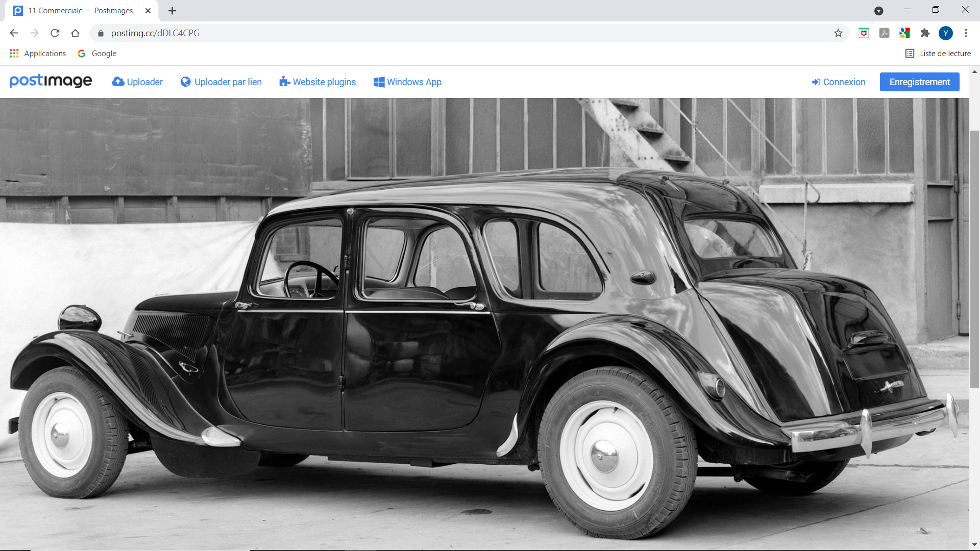

Bonjour, je pose une autre question, j'ai 2 trous partiellement rebouchés sur le capot de la malle arrière, peut-être correspondent-ils à la fixation du logo CITROËN, ils sont séparés de 153mm à l'horizontale, est-ce que les logos vendus actuellement respectent cet écartement?

Ce sont vraisemblablement les percements d'un ancien F en acier chromé placé sur la malle arrière.
Il n'y a pas de logo Citroën sur les malles bombées, ni les autres d'ailleurs.
