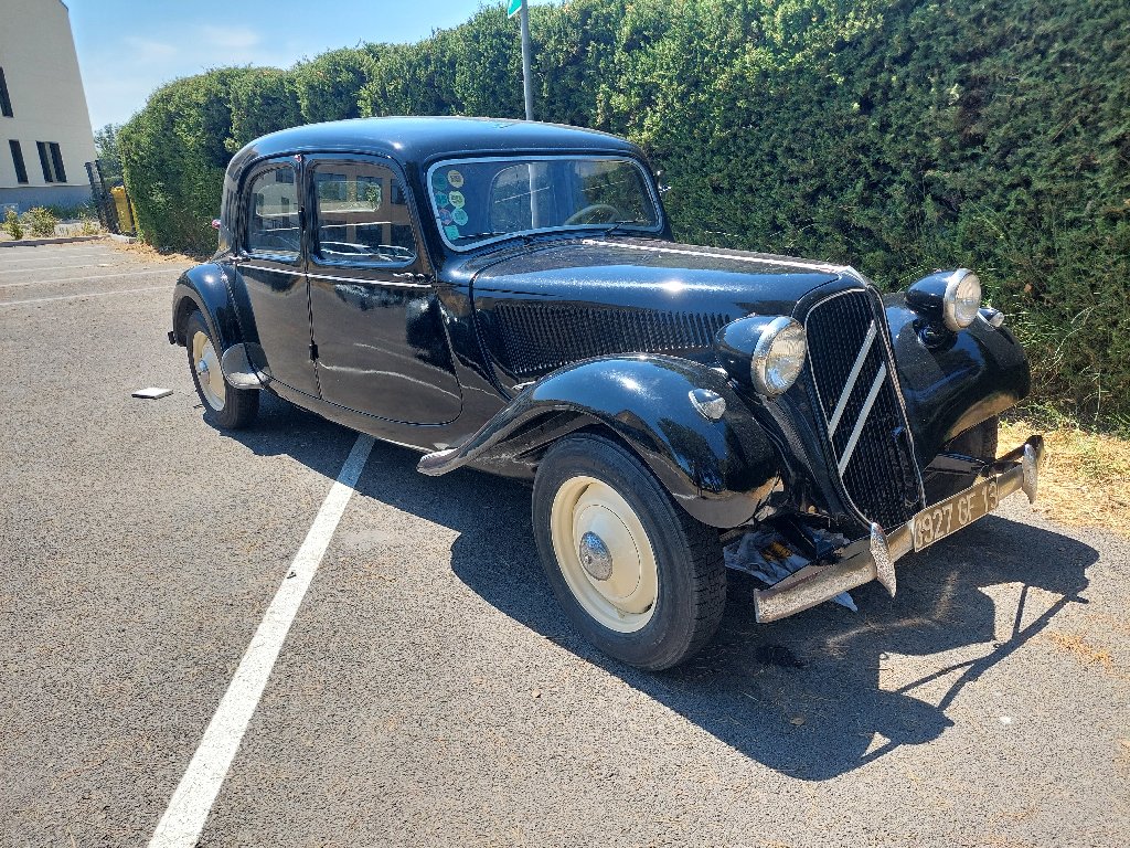

Commentaire: Et voici la belle (que je n'avais pas encore partagée ici)
20260712_144155.jpg [ 6.84 Mio | Vu 88 fois ]
