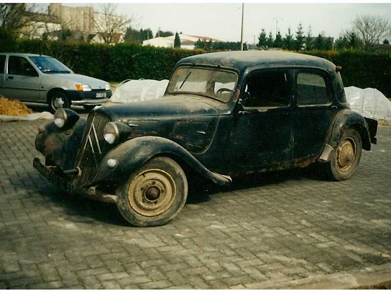

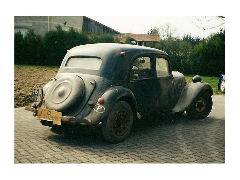

La voila. Pour commencer j'ai choisi de vous poster ce soir une photo telle que je l'ai achetée en 99. Cette voiture était utilisée par un marchand de bois de Commercy (55) jusque dans les années 80. Il l'utilisait avec une remorque pour pouvoir faire ses livraisons de bois dans les petites rues.
Autant dire que son existance jusqu'a ce moment n'avait pas été tendre, et ça s'est confirmé par la suite.
Une photo pour ce soir (il faut que je scanne les autres photos papier pour vous en présenter plus).
Commentaire: la belle à son arrivée

Belle trouvaille pour un jeune à l'époque !! Elle semble dans son jus sur cette photo, tu dois avoir un bel historique si le monsieur l'avait depuis 44 ans, et comment se comportait-elle quand tu l'a eue ?
On est curieux, mais c'est un bel appât sur ce forum.

WOOUUAAAAAAH! Quelle atmosphère! Ça c'est du jus, du vrai!
Bienvenue, Eddy! Content que tu te joignes à notre bande de passionnés. :D

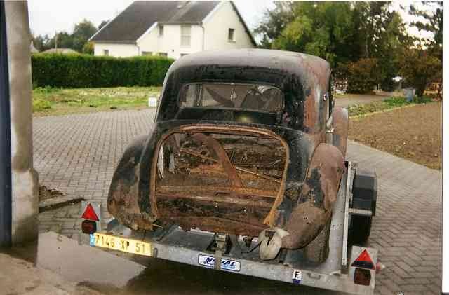

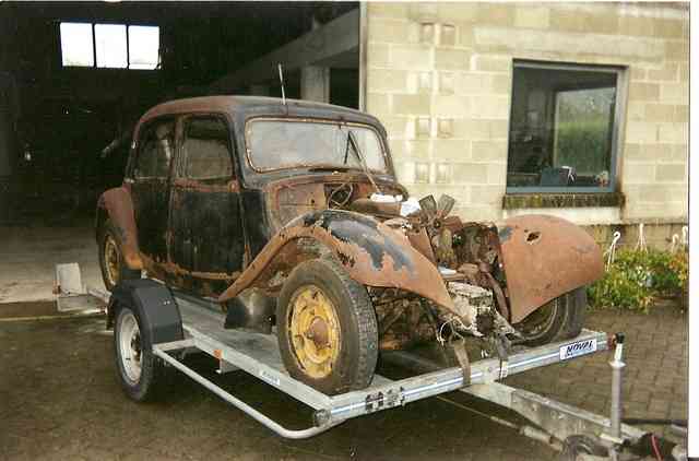

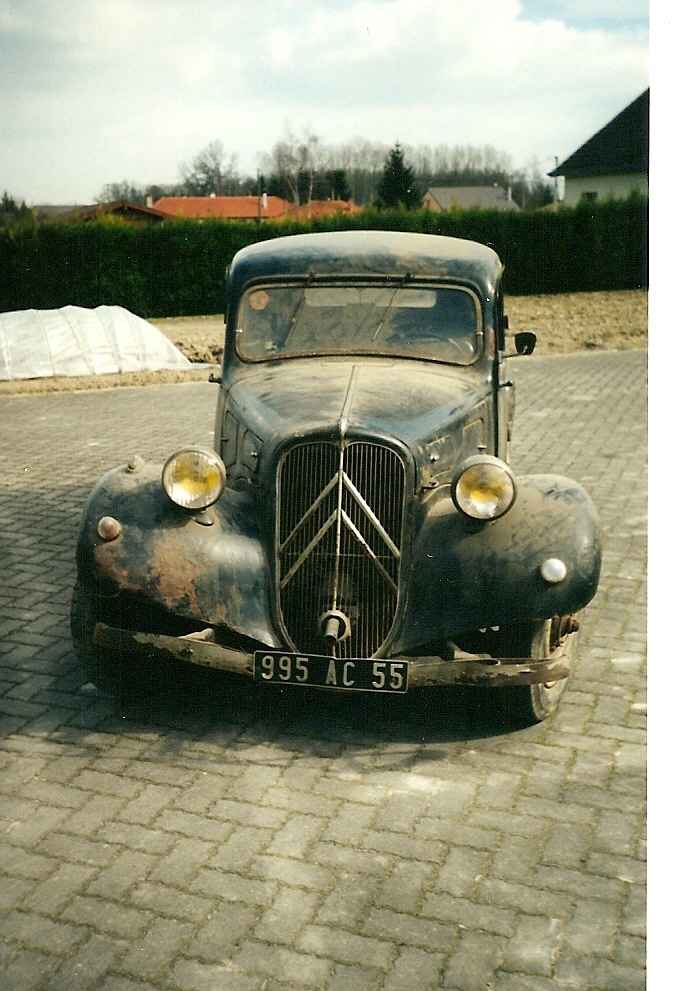

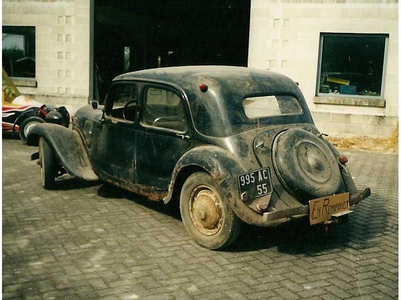

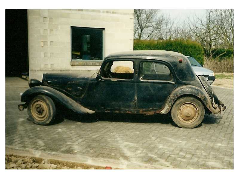

Je continue l'histoire. J'ai eu la chance de trouver cette voiture par le bouche à oreilles. L'histoire a commencé par un coup de fil à un homme que je ne connaissais pas "bonjour M X... vous aviez il y a quelques années une traction, l'avez vous toujours?..." Et voila comment j'ai mis le doigt dans l'engrenage.
Je ne sais pas grand chose de plus que ce que je vous ai deja ecrit sur cette voiture : la personne à qui je l'ai achetée, l'avait acquise dans les années 50, avant je ne sais pas de trop, j'avais une plaque de propriétaire sur la boite à gants qui ne m'en dit pas beaucoup : armée, réquisition, administration??? je ne me souviens plus du conteu exact.
Une fois l'affaire conclue, j'ai ramené ce rêve de gosse à la maison, et je n'ai même pas essayé de la démarrer : conscient de son état avancé, je me suis dit que tout était à reprendre - contrôler (et c'était le cas".
Je vous laisse continuer le tour du propriétaire :
Commentaire: juillet 1999

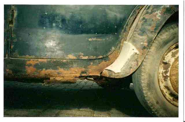

Commentaire: première crainte
7 38 5.jpg [ 22.03 Kio | Vu 14239 fois ]

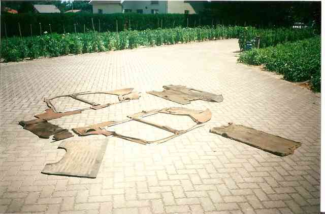

Commentaire: démontage, juillet 99

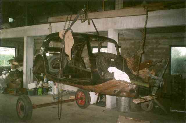

Les années de bons et loyaux services dans les bois et ailleurs ont fait leur attaque:
Commentaire: le démontage confirme les craintes
Numériser0017.jpg [ 19.31 Kio | Vu 14280 fois ]
Sans trop savoir comment attaquer, je continue l'état des lieux par un premier grattage, la caisse posée sur 4 tonneaux de 50l. Je me rends compte au bout d'une petite heure, que ça ne va vraiment pas le faire. d'où le tourne broche :

Bonjour Eddy
Image Est ce d'origine les boutons d'acné sur les ailes avants et les petites cornes rouges sur le pavillon à l'arrière ?
 Sujet du message: Re: Une 7C 38 marnaise
MessagePosté: Jeu 18 Mar, 2010- 10:55
méchant, va :roll:
Elle est à restaurer, donc il va supprimer les clignotants :mrgreen:

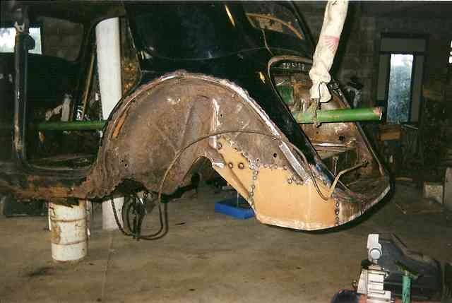

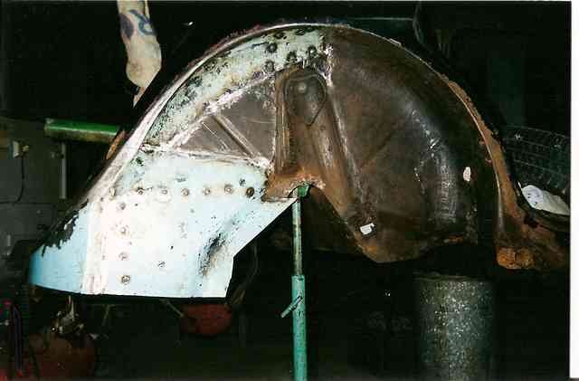

Dons on reprend, n'ayant jamais fait de tolerie, ni jamais tenu un MIG, je me lance par les parties qui ne se voyent pas.
La caisse en comporte un bon paquet, donc je commence par elle :
les passages de roue arrière, ainsi que la petite zone étroite qui se trouve sous la malle
Numériser0025.jpg [ 59.55 Kio | Vu 13851 fois ]
Numériser0026.jpg [ 59.46 Kio | Vu 13771 fois ]
Numériser0027.jpg [ 53.37 Kio | Vu 13766 fois ]
