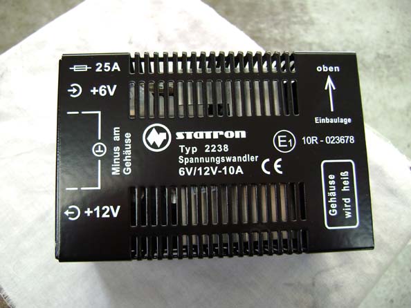

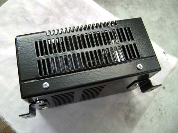

Je viens d'acheter mon convertisseur, ci joint une photo. Je vais le brancher après le coupe batterie, il a une sortie de 10 A. Je le monterais sur la voiture quand elle sera de retour du sellier je vous informerais à ce moment là

Commentaire: Convertisseur 6/12 V de face
DSC00388R.jpg [ 57.89 Kio | Vu 13402 fois ]
Commentaire: convertisseur 6/12 V de profil
DSC00387R.jpg [ 57.82 Kio | Vu 13381 fois ]
