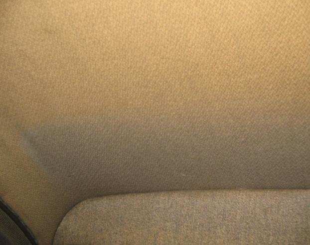

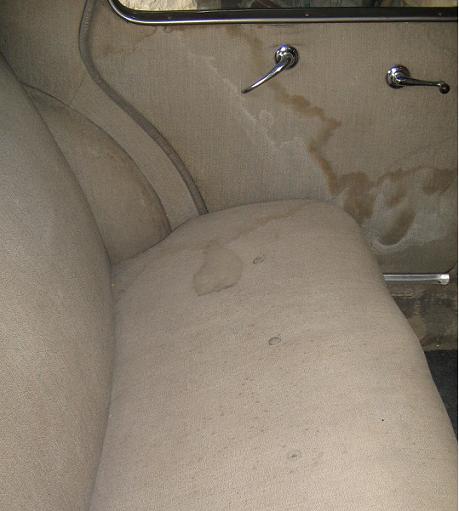

Salut tout le monde !
Peut être vais-je avoir une réponse à une question que je me pose depuis 3 ans ! De quelle couleur étaient les intérieurs en 1949 ?
Le mien est marron sauf sous le pare-soleil où la teinte est plutôt dans les gris . . . Avis aux spécialistes, je mets 2 photos en guise de comparaison !
A+ et merci d'avance
Martin
PS: no comment sur les auréoles sur les panneaus de porte ! :lol: Je trouve que ça fait aussi son charme à ma ptite BL !
Commentaire: la couleur de l'intérieur
11BL49 036 int.JPG [ 33.68 Kio | Vu 5057 fois ]
Commentaire: la teinte grise
11BL49 018 pare soleil.JPG [ 44.55 Kio | Vu 5038 fois ]

Bonjour Martin,
Il semble que l'intérieur de ta voiture soit gris, ce qui correspond à une 11BL (les 7 sortaient plutôt en marron). Le ciel de toit a jauni avec les temps et l'exposition aux rayons solaires, c'est très classique. Les finitions de ta voiture sont semblables à celles d'avant guerre avec les aménagements dûs à cette période de restriction. Les tickets de rationnement ont duré jusqu'au milieu des années 50. Les entourages de vitres doivent être en gris foncé irisé, je pense. Pour répondre à un autre post, voici (extraite du manuscrit du Guide tome 2) la référence de cette teinte : Valentine gris foncé métal AC 106 ou Z568.

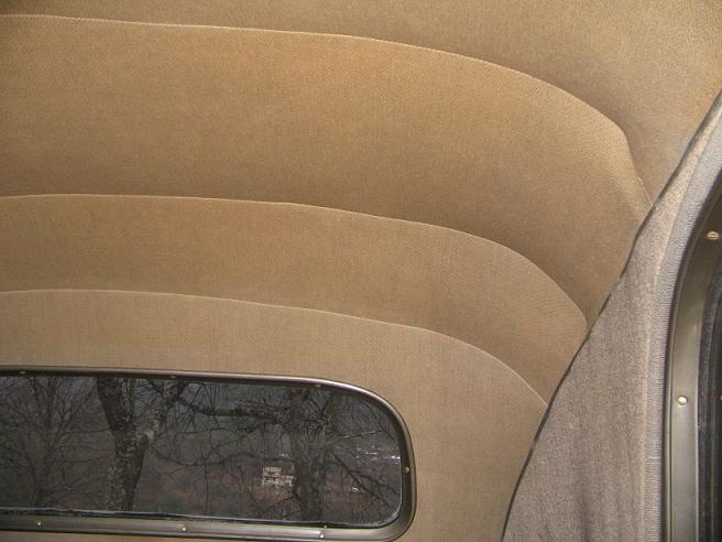

Merci beaucoup pour ta réponse Jérome ! :D
Je suis maintenant câlé sur l'intérieur de ma Traction !:lol:
Puisque tu as parlé des couleurs des entourages de vitre, j'en profite pour glisser une photo des miens ! hihi Je pense que ça correspond à la couleur que tu as énoncée
int.JPG [ 47.58 Kio | Vu 5032 fois ]

Gris irisé, c'est bien cela. Je n'ai pas fait trop d'erreur :wink:
Tu peux essayer de nettoyer tes garnitures de portes avec un appareil à vapeur qui diminuera les tâches d'humidité. Mais à tester avec prudence selon le degré d'usure de la laine.
