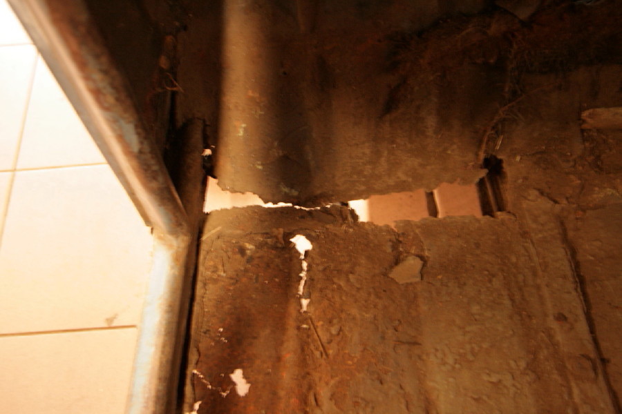

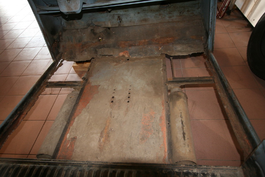

Bon alors, voilà la suite:
* démontage des ouvrants,circuit électrique et feux divers
* déconnections câbles embrayage, freins etc ...
* découpage des 2 demi planchers et des boulons de liaison avec le châssis
Prochaine étape, la séparation de la caisse et du chassis...
IMG_7353.JPG [ 131.52 Kio | Vu 49825 fois ]
IMG_7349.JPG [ 119.73 Kio | Vu 49943 fois ]
