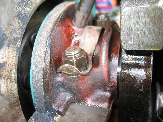

En ce qui me concerne, je ne les coupent pas.
Il suffit de bien les placer en fond de gorge et le carter, bien tranquillement y prendre place.
Cette photo le montre (sans avoir été coupé) juste avant de mettre le carter.
J-Louis.
IMG_4931.JPG [ 85.95 Kio | Vu 3609 fois ]
