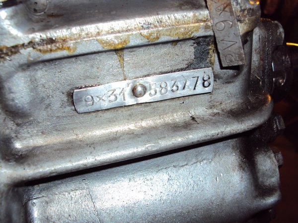

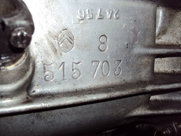

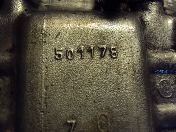

MessagePosté: Dim 02 Oct, 2011- 18:06
Quatre numéros d'identification sur une de mes boîtes de 56 :
Commentaire: Côté gauche
Dsc00414_w6.jpg [ 59.54 Kio | Vu 9590 fois ]
Commentaire: plaquettes sur le côté droite
Dsc00413_w6.jpg [ 77.35 Kio | Vu 9515 fois ]
Commentaire: Couvercle
Dsc00416_w6.jpg [ 70.39 Kio | Vu 9557 fois ]
 Sujet du message: Re: boite a vitesses
MessagePosté: Dim 02 Oct, 2011- 19:51
Messages: 1024
Ne pas oublier que les références des pièces sont également marquées dans la fonderie.
Par ex, 501178 est la réf du couvercle de boite.
