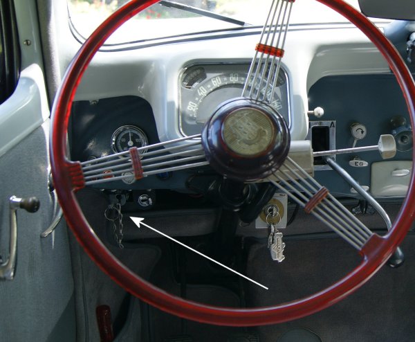

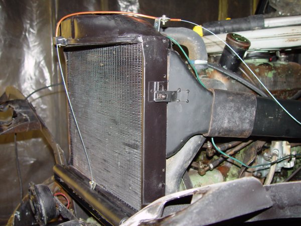

Complément du complément en images :
Commentaire: Montage à blanc, sans soudure du tube en cuivre.
trac184_6.jpg [ 68.87 Kio | Vu 8778 fois ]
Commentaire: Passage du câble, détachable au niveau de la chaînette.
trac318_6.jpg [ 88.13 Kio | Vu 8797 fois ]

Bonjour Pierre
astucieux ce système, mais quand le rideau est en haut, combien de mètre de cable ou de chainette traine par terre dans l'habitacle? :shock:

cx25d a écrit:
Bonjour Pierre
D'une part, Eric, le rideau ne peut pas monter plus haut que les deux tiers du radiateur. On voit sur l'image qu'il s'en écarte et par-là se bloque contre l'arrondi de la calandre en position haute.
Ensuite, sur l'image du bas, la chaînette est repliée. Dans cette position, le rideau est à moitié tiré.
Rien ne traîne donc dans l’habitacle. Ce n'est pas démultiplié.
Seul hic, abaisser le rideau au-dessus de 80 km/h... il a de la peine à descendre. Logique, il se plaque avec la poussée de l'air.
