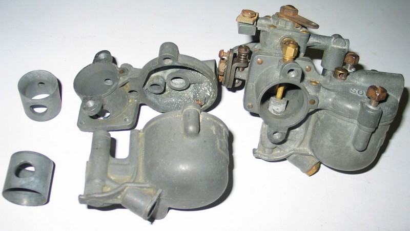

Bonjour à tous, et en particulier au "nouveau Papy"
La buse de mon 30 AHD est libre dans son logement, elle tient juste grace à un espèce de long gicleur en cuivre qui la traverse de bas en haut; est ce grave; Docteur?

C'est normal la buse est bloquée par ce "tube" qui est en fait le tube d'émulsion

Pour rectifier la description sur le maintien de la buse. Ce que vous expliquez n'est pas tout à fait juste.
La buse est montée libre dans le corps du carburateur et maintenue en place par la cuve .
Le tube d'émulsion ne serre pas à la fixation de la buse, par compte ce n'est pas possible de sortir la buse sans l'enlever.
Bien prendre gare au remontage de la buse, car il est possible de la montée dans le mauvais sens.
Sur la photo vous pouvez voir comment elle va. Sur la droite le carbu assemblé sans buse, à gauche un autre démonté avec les buses sur le coté.
Allez, remontez ça dans les règles.
Salutrac...
J-L.

OK. donc le gros trou de la buse vers le bas

et la partie évasée visible sur l'avant du carbu

O K vous avez compris, mais j' y ajouterai une précision générale, qui doit valoir pour les différents types de carburateur. Les dimenssions de la buse restent visible en enlevent le filtre à air ou raccord quand le carbu en place.
Gros diamètre à l'entrée d'air et plus petit au niveau de l'admision d'essence, coté volet, (effet venturi).
