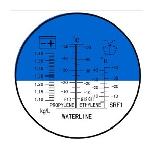

Les mesures,
- Pipette,ou pèse-acide, mais attention, de valeurs différentes si Ethylène-glycol ou Propylène-glycol.
- Réfractomètre, utilisable pour trois types de valeurs de mesures, y compris l'acide de batteries.
Comporte trois graduations.

holla, va faloir que j'achète du matériel.....
 Sujet du message: Re: LE FROID
MessagePosté: Lun 06 Fév, 2012- 18:47
Le genre de celui que j'utilise (Military Store env 22 €)
refractometre-antigel-rha-503-atc-glycol.jpg [ 19.06 Kio | Vu 3123 fois ]
