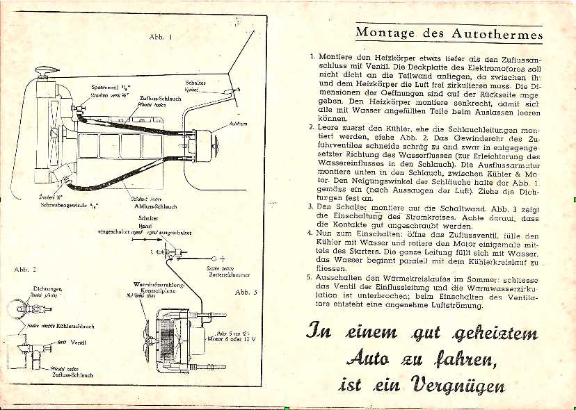

Bonjour, je suis à la recherche d'une notice de montage pour un chauffage pour traction de marque Auto-Therm.

Voilà Monsieur :
Autotherm.jpg [ 85.52 Kio | Vu 3596 fois ]

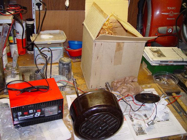

D’ailleurs j'en ai un complet en stock.
trac181_6.jpg [ 76.92 Kio | Vu 4027 fois ]

Merci Pierre et bon week end.
