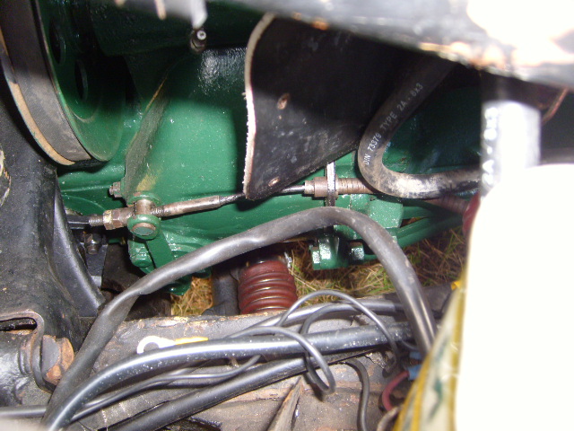

bonsoir tout le monde
Vu que les vitesses craquent, où faut il r&égler (dans un premier temps ) la course de la pédale( de gauche) :lol: .
Quand la pédale est enfoncée à fond, le bras qui rentre dans la boite, vers l'avant de la voiture vient en buttée sur une plaque en bas du moteur.
Sur ce bras, il y a un écrou et une tige filetée fendu pour serrer ou desserer avec un tourne vis.
Est ce là qu'il faut jouer pour avoir plus de course et ansi, enfin je pense, débrayer plus??
Qu'en pensent les spécialistes ?
Allez tous à vos claviers :D

A bin dis donc il est ancien ton message !! :D
 Sujet du message: Re: embrayage
MessagePosté: Dim 22 Avr, 2012- 22:30
Là c'est plus parlant
MessagePosté: Lun 23 Avr, 2012- 11:04
encore une autre :D
MessagePosté: Lun 23 Avr, 2012- 11:10
Bonjour Moux
C'est une 11 ça :roll:

MessagePosté: Lun 23 Avr, 2012- 20:15
Bon mon metteur au point est passé, nous avonrs juste dévissé l'écrou 9 et les vitesses ont l'air de plus craquer. ma commande est du type à cable. Bon on verra ça de plus près avec un essai routier. Par contre il y a une grosse révision de la commande à faire
