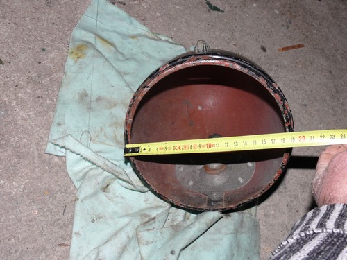

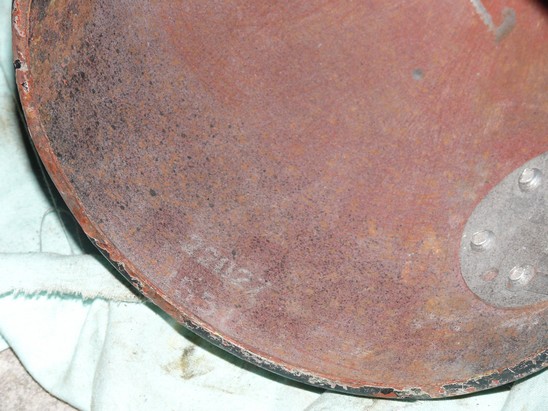

bonjour a tous
appel au connaisseur 8)
Quel type de verre de parabole et de support d'ampoule peut aller sur se type de phare ?
M DB m'avais fait parvenir un dossier sur les phares mais ce model n'y est pas !
merci d'avance
P1100595.JPG [ 86.46 Kio | Vu 5467 fois ]
P1100598.JPG [ 98.45 Kio | Vu 5446 fois ]

Chez Franssen, ils donnent le Phare Marchal (bombée) TP391 pour 191 mm de diamètre
http://www.citroen-traction-avant.com/C ... are&Page=1

il existe trois type de phares ou plutôt 3 diamètres d'emboitement
Marchal Ø 191mm
Cibié Ø 197mm
Ducellier Ø 189mm
avec ampoules d'origine ou code européen.
Il est préférable de faire un essai de montage avant d'acheter un phare

merci pour votre réponse.
au prochaine bourse j’amène les cuvelages avec moi !
