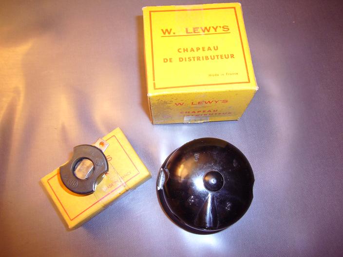

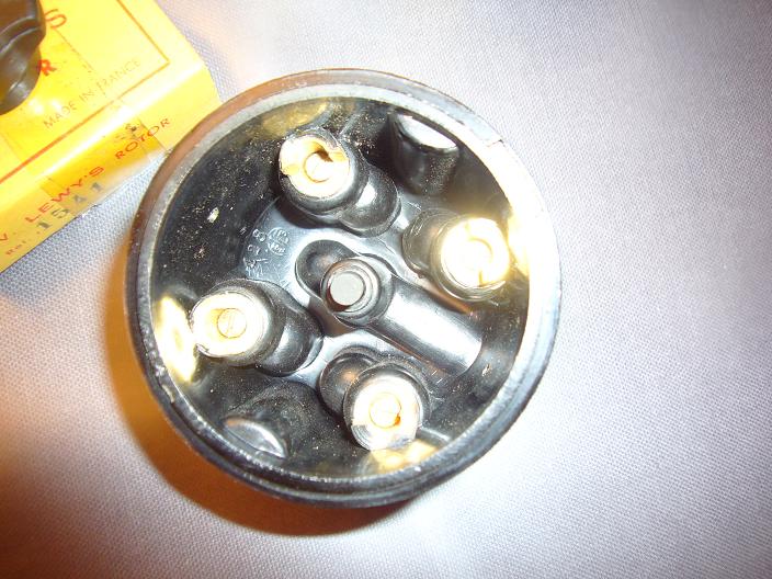

J'ai voulu toujours dans l'idée d'un retour à l'origine et pour le côté plus pratique restaurer un allumeur RB avec sa tête plate en lieu et place de mon Ducellier équipé de la mauvaise tête.

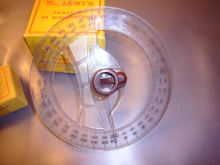

Je suis les conseils d'Alain et méthodes de calages pour ce dernier. J'ai trouvé tête et doigt en NOS mais pour autant, je bute sur la façon d'intégrer les fils dans la tête notamment celui de la bobine.
- pour celui de la bobine, dois-je enlever le charbon pour je suppose accéder à une vis de serrage ?
- pour les autres doit-on sur les fils de bougie intégrer une cosse spécifique ?
Merci de vos avis éclairés.
Pierre
P1040227V2.jpg [ 57.62 Kio | Vu 4793 fois ]
P1040228V2.jpg [ 88.01 Kio | Vu 4742 fois ]
P1040229V2.jpg [ 66.87 Kio | Vu 4743 fois ]

J'ai finalement trouvé réponse à ma question :
"Les fils sont fixés dans la tête grâce à des vis à pointe (jusque là ça va). Pour le fil venant de la bobine il faut retirer le charbon en "comprimant" le ressort en dévissant" => c'est ce point que je cherchais pour ne pas tout arracher.
Pierre
 Sujet du message: Re: Allumeur et tête plate
MessagePosté: Jeu 15 Déc, 2016- 18:03
Bjr...
- Retirer le charbon en tournant délicatement dans le "BON" sens pour ne pas détruire le ressort-
La vis est dessous.
- Remettre le charbon en tournant le ressort dans le même sens.

On vient justement de caler sur l'allumeur de la LR, elle nous a laissé en échec, il y a un problème avec l'allumeur que nous n'arrivons à solutionner, il résiste, Michel va investir sur neuf pour sa tranquillité :wink:
MessagePosté: Jeu 15 Déc, 2016- 21:33
J'avais un tuto sur la réfection de la tête d'allumeur mais je ne le retrouve pas
