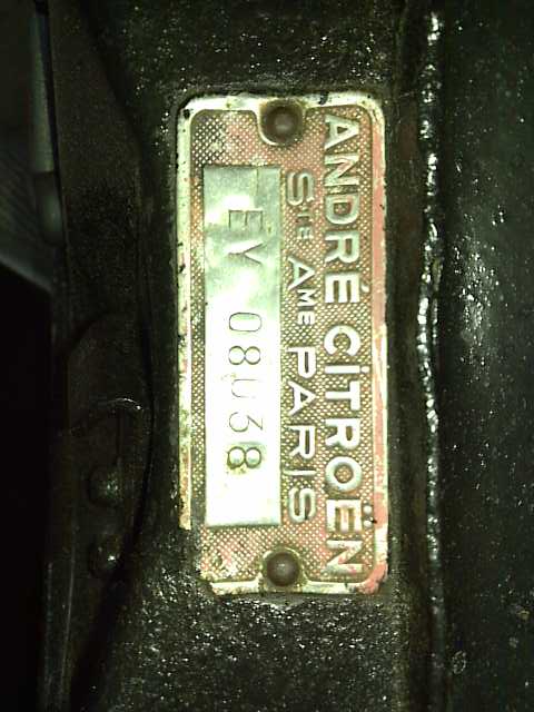

est ce normal que la plaque rouge n ai pas le meme numero que le moteur?? :P
Commentaire: numeros sur chassi
26042009010.jpg [ 103.72 Kio | Vu 3205 fois ]

numeros moteur : ay 03065 ???

Elles comportent trois numéros. Numéro de voiture (la plaquette rouge), Numéro de moteur, et numéro de coque (sous la boîte à gants) Regarder vers la bobine, il y en a peut être un qui est frappé sur la tôle.
