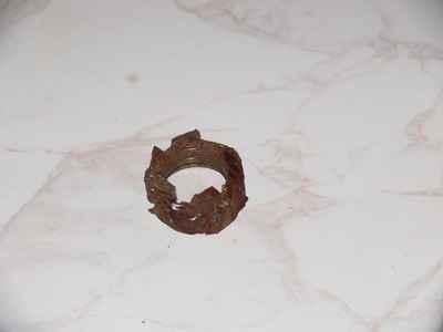

aprés démontage de la première roue belle surprise sur le boulon
sa a mème foutu en l'air le pas de vis de la cardant :o

Eh oui, on a déjà vu çà... normalement, c'est 30kg à la clé dynamométrique, puis goupille.
Heureusement, tu ne roulais pas avec :roll: !
Bon courage

Bonsoir, à mon avis ils n'avaient pas la bonne clef :? ... Quel massacre au burin ...

bien maintenant il faut trouver une cardant plus de pas de vis.

et merci PIERRE car je ne savais pas que le serrage est de 30 kgs

... pour être plus précis, tu n'oublies pas la clavette !, et tu commences à chercher le passage pour la goupille entre 26-27 kg et 30kg. Il n'est pas recommandé de revenir en arrière. Au besoin, tu recommences.
Bon courage
