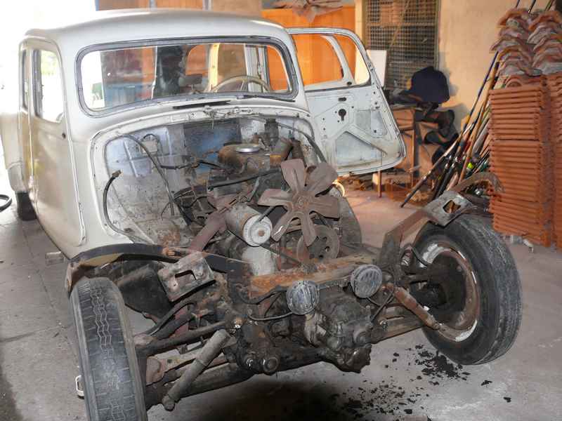

et bien voila cette aprés midi vue le temps je me suis coller au démontage
s'est comme les kinder il y a des surprise dedans !!
mai c'est avec plaisir que je découvre que je vais avoir de l'occupation plus de temps mort
non plus les pieds dans les papouf les orteilles en éventailles.
les main bien noir et le microbille yes !
mais je vais avoir besoin de conseil sa c'est certain .
Commentaire: démontage carrosserie avant

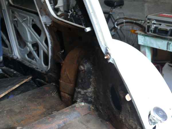

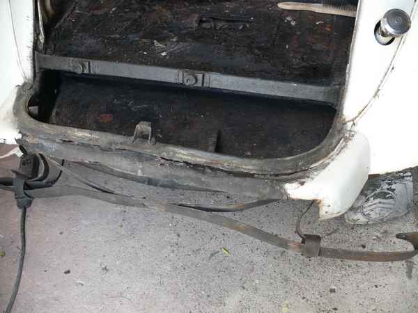

Commentaire: ou je peut trouver cette pièce arriere car trop abimer ou s'y une perssonne en a une je suis preneur
P1030168.JPG [ 54.2 Kio | Vu 7571 fois ]

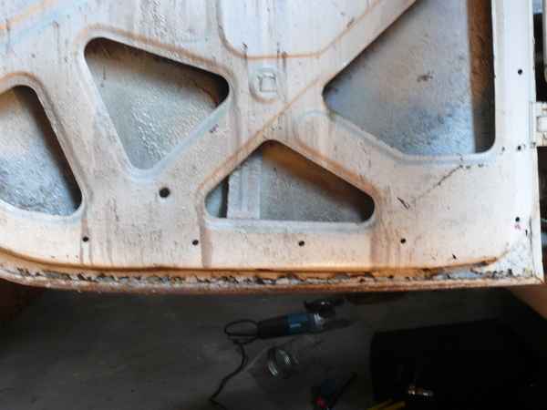

Commentaire: je pensse que le sablage sera le bien venu pour cette parti la
P1030184.JPG [ 65.88 Kio | Vu 7612 fois ]

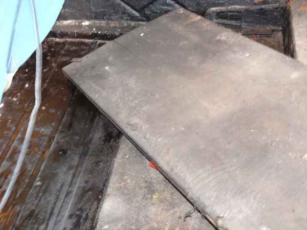

Commentaire: a quoi sert cet plaque de bois
P1030177.JPG [ 49.75 Kio | Vu 7620 fois ]

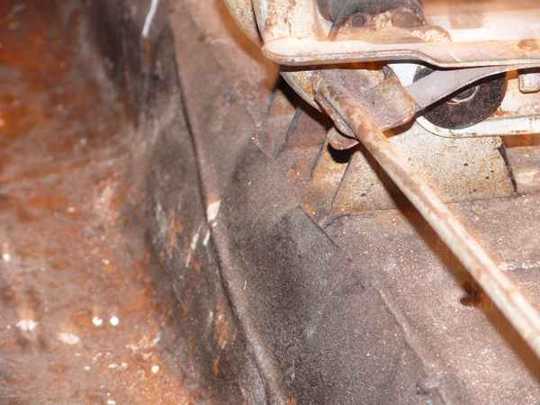

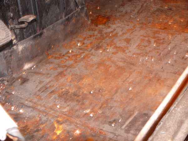

Commentaire: le plancher tien avec des rivet sa a étais vite fait et la je ne sais pas quoi faire .
alors que dessous il y en a un deuxième qui et trés bien pourquoi il on fais ça ?
P1030173.JPG [ 53.61 Kio | Vu 7607 fois ]
P1030176.JPG [ 55.03 Kio | Vu 7570 fois ]

Le double fond, (avec des rivets) est-ce qu'il ne couvrait pas une partie basse destinée à recevoir des strapontins ?
Il y a une coque identique à la tienne, en Suisse, commerciale avec strapontins..
La tôle arrière, tu la trouves chez les fournisseurs.

mais la parti AV et trais mal fais ou c'étais d'origine la partis ar sa peut aller

petit question et s'y je retire ces rivet et retire cette plaque de tole sur l'avant :roll: :?:
 Sujet du message: Re: waouh ! fallais bien des surprise
MessagePosté: Jeu 30 Avr, 2009- 01:07
... en bon restaurateur, on ne supporte pas les rivets. Ça cache quelque chose...
Moi, je les enlèverais, quitte à découvrir encore une nouvelle surprise dessous ! :?

Comme l'écrit Pierre, il faut tout enlever.
Pour ce qui concerne la juppe arrière il en existe en neuf chez les revendeurs mais méfiance, celle que j'avais achetée était 2 cm trop longue => j'ai au final récupéré celle d'origine. Le mieux est de garder l'ancienne comme modèle et de comparer avant d'acheter. Pour les plancher idem ils sont refabriqués.
Pour la planche de bois , je sais que les commerciales avaient un planché en bois amovible à l'arrière mais le votre me semble bien court : à confirmer par un possesseur de 11C.
Remarque d'ordre générale, l'intérieur de la traction me semble avoir été copieusement badigeonné de blaxon (pour cacher la misère ?!). Le plus sain à mon sens serait de tout enlever (je l'ai fait au décapeur thermique faute de sablage, c'est trèèèès lonnng :/ )

J'avais demandé ce qu'il y avait sur la carte grise, le coup de la tôle et des starpontins, une fois , j'ai vu ça, il y avait les strapontins sous la tôle, tout neuf ?

la grosse surprise est la .
sous cette tol de plancher qui a étais rajouter il y a la grosse travers elle est completement manger par la rouille.
la je commence a me poser des question .
je ne pensse pas a baisser les bras encore . je vais faire des photos pour conseille

Qu'appelles tu " grosse traverse " , j'avais vu ton message, mais tu n'as pas les photos ?
Ne t'alarmes pas encore, il y a beaucoup de choses qui peuvent se réparer en carrosserie, pas forcément par soi même ceci dit.
Je vais te dire, une chose m'a étonnée, ce sont les photos de la voiture , apparence extérieure de la carrosserie, et l'état du moteur et du compartiment moteur sur les photos au dessus.
On dirait que cette voiture a été refaite pour paraître, pour être propre dans le décor.
