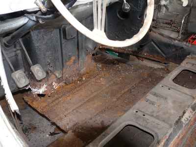

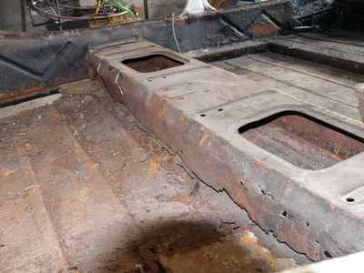

et voila je vien de retirer se plancher qui étais riveter dessus
et la je vois les dégas
je me pose la question on continus ou pas !
mais bon je vais voir :(

... je compatis !
...mais ce n'est qu'un plancher à changer, c'est livrable, et en plus de bonne qualité. On en change avec moins de dégâts que çà. Là au moins, pas de regret. La commerciale que j'ai vue en Suisse a été refaite en tôle plate. Dommage, du moment que maintenant la pièce existe... mais à l'époque ?
Allez... courage !

sa pour une surprise :!: mais tout est reparable !!
et la xm la osi risque d y avoir des surprise
ya des periodes ou ont a que des m...des :!:
bon courrage

je voudrais savoir s'y on peut faire un plancher sois mème
avec une tole plate et remètre les quatre petit renfort de dessous
pour la travers a commender

Bien sûr que tu peux le faire, mais tu n'auras pas de nervures, et il faudra augmenter l'épaisseur de la tôle pour compenser la résistance. Je pense au minimum à une tôle de 1,5mm. Mais c'est dommage, un plancher neuf avec profils coûte :
(Franssen)
Plancher 11 B & 15 , 3 Profils inclus Prix : 250,00 € TVA incl.
Alors, c'est toi qui vois !
Meilleures salutations

Quand la pièce existe, déjà on doit remercier le ciel, si elle a été expérimentée par d'autres qui font retour d'expérience, on s'agenouille à nouveau, gain de temps, travail dans les règles de l'art, pas de sur poids sur une voiture qui n'en demande pas, traitement ad hoc , longévité assurée, et certitude quant au travail réalisé, ce qui n'est pas un vain réconfort, tout doute levé, je pense qu'un pèlerinage Quai de Javel sera un minimum :=)
