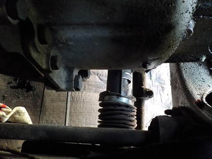

Salut!
C'est facile...Avec une fosse.. :)
Par contre les miens que tu vois se démanchent fréquemment , le cuir doit tremper une decennie ! :D

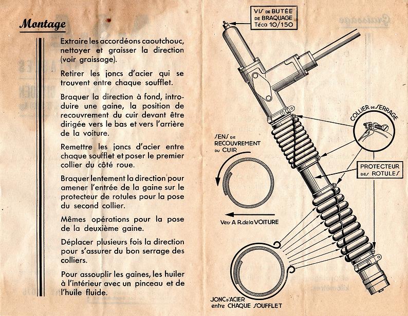

Alain Montazeaud a écrit:
Peu importe la marque c'est le principe du montage les soufflets cuir étant fendus par le milieu
Merci pour la documentation
Je ne savais s'il fallait mettre des colliers a chaque extrémité
