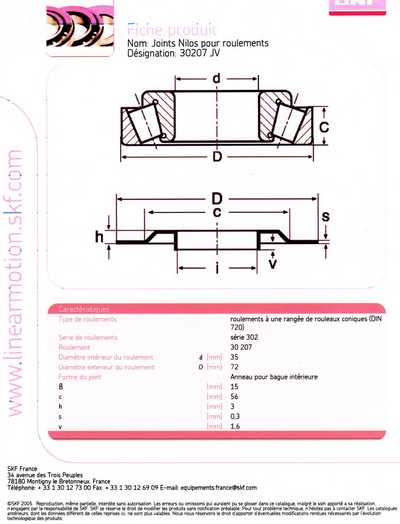

ça vos bien une image non !... :D
img002.jpg [ 22.01 Kio | Vu 5134 fois ]
