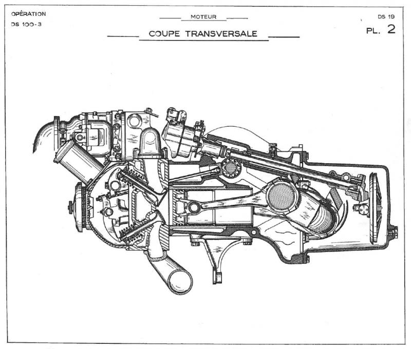

Le côté oblique regarde vers l'arbre à cames.
Un bon dessin dissipera tes doutes, une vue du DS 19, il tourne dans le même sens que le Perfo :wink:
Coupe moteur DS 19.jpg [ 72.96 Kio | Vu 8012 fois ]
