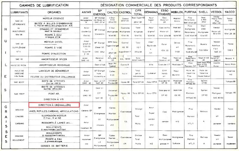

Ce qui était préconisé, actuellement bon nombre de fournisseurs ont changé.
Gamme lubrification.jpg [ 94.4 Kio | Vu 4747 fois ]
Pas besoin de trop se prendre la tête avec ça, une graisse universelle de bonne qualité fera l'affaire !
