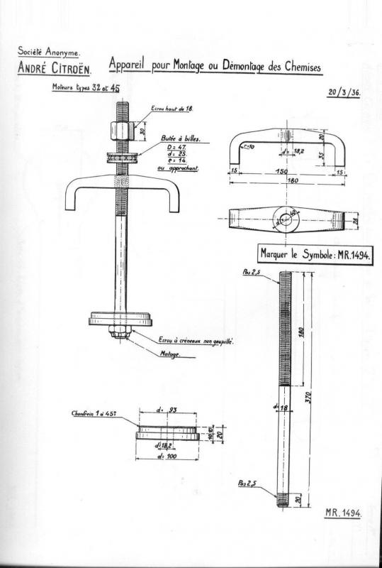

j'ai donc démonté le moteur, les pistons et chemises sont en bon état. Est ce que je dois remplacer impérativement les joints de chemises? J'ai peur d'abimer les chemises au démontage.
Luc
 Sujet du message: Re: jeux manetons et paliers
MessagePosté: Jeu 31 Déc, 2020- 10:43
Messages: 1239
Les déposer est un gage de sécurité et permet de nettoyer correctement l'intérieur du bloc et de repartir avec des joints neufs.
Elles sortent généralement assez bien en tapant par le bas avec une cale en bois, sinon il y a ce type arrache à fabriquer soi-même.
MR-1494.jpg [ 39.65 Kio | Vu 5316 fois ]
Adapter les cotes au moteur 78 x 100

Merci je vais les déposer c'était mon idée première.
