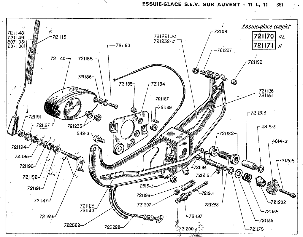

Bonjour et bonne année Tractionneuse à toutes et à tous! En ce début d'année, j'ren suis à finaliser le replacement des essuie-glaces sous auvent de ma 11 BL. Il me reste juste un truc à régler, la fixation des bras d'essuie sur les axes. Apparemment, les bras s'emboîtent sur les axes, mais comment éviter suc,ils glissent. J'ai bien essayé d'intercaler un bout de tuyau de caoutchouc, mais les essuie-glace partent bien, mais glissent vers le bas... D'où question: quelqu'un sait-il comment bien caler ces bras sur les axes?

Je ne connais pas ces modèles récents mais la planche ci-dessous devait t'aider dans ton montage.

Merci, mais c'est justement après l'écrou 721191 que se pose pour moi le problème: le bout de l'axe est lisse, comment y fixer le bras?

Les bras d'essuie-glace ont une vis à l'intérieur, accessible en soulevant le bras. Je n'ai pas de photo sous la main, je regarderai demain à l'atelier.

Ces axes ne sont pas complètement lisses.
Il y a une rainure sur chacun qui permet d'y arrêter la vis. On la voit sur le schéma ci-dessus.
C'est en tout cas le cas sur ma 11BL de 56.

Sur mes 2 tractions Anglaise les axes sont tout lisse et sans rainure
La fixation se fait par un écrou de serrage avec bague conique fendue genre raccord américain qui serre sur l'axe

Messages: 133
