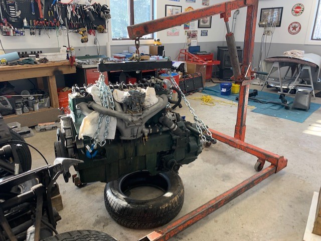

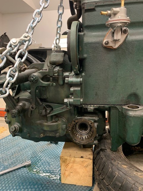

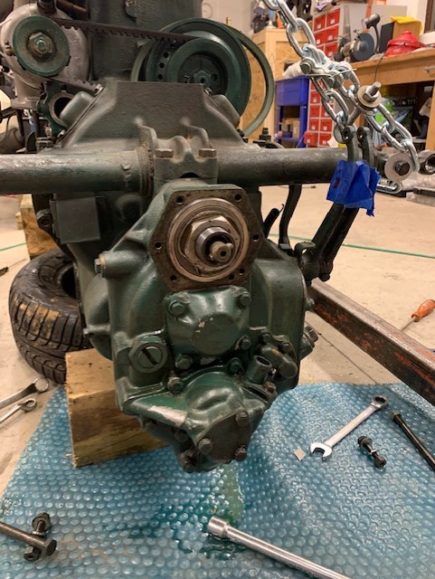

Je viens de tomber le moteur de notre 15/6 de 51 pour nettoyer le circuit d'huile et changer les axes inferieurs canneles et silent blocs.
Au passage je prevois de jeter un coup d'oeil a la boite. Moteur tournant a l'arret, au point mort et pedale de debrayage au repos, j'ai un bruit comme un roulement use ou de butee de debrayage. Des que j'embraye et roule ce bruit disparait.
Est-ce un bruit de butee de debrayage ou autre chose selon vous?
Aussi est-il necessaire de desacoupler la boite du moteur ou est-il possible de juste enlever le couvercle de la boite pour acceder au mecanisme d'embrayage et a la butee pour inspection?
Merci d'avance - quelques photos pour le fun ci-joint
Amities d'outre atlantique

Commentaire: Ca c'est du moteur
BV3.jpg [ 107.85 Kio | Vu 3524 fois ]
Commentaire: Boite 15 D second modele
BV2.jpg [ 115.57 Kio | Vu 3523 fois ]
Commentaire: Apres sortie des axes de commande
BV1.jpg [ 97.49 Kio | Vu 3480 fois ]

C'est un classique sur les boîtes de 15. C'est ton roulement ref 89984 (c'est le gros tout en haut sur le primaire) qui fait des siennes. Ce roulement n'est graissé que lorsque la voiture roule.
Pour le changer en place, c'est très difficile mais faisable. Par contre, Il ne faut pas oublier qu'il y en a un autre juste derrière qui sera tout aussi fatigué et là c'est démontage obligé.
De toute façon, quand le 89984 commence à faire du bruit, je conseille la révision de l'ensemble avec changement de tous les roulements, il y en a 12 en tout.
