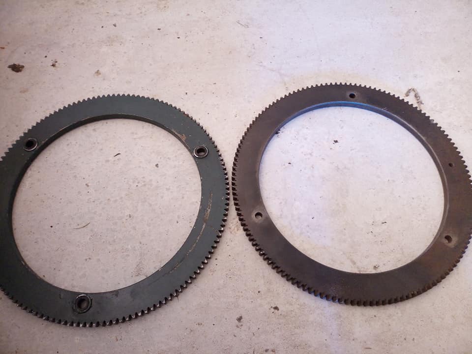

Petite question y a-t-il un sens de la couronne de démarragesur la 15 six
Sur le dictionnaire je n'ai rien trouvé mais quand on la regarde bien il y a un biseautage au niveau des dents sur un côté.
J'ai deux couronnes, une avec 3 silentblocs et l'autre sens mais les deux ont ce petit biseautage ?

Tu dois positionnes le biseautage vers l'Av. côté démarreur. Il y a 2 types de couronnes, le biseautage est inversé entre moteurs D et G.
Cela sert à faciliter l'engagement du pignon dans la couronne. Le pignon est également biseauté.

C'est normal ce "biseautage" il est coté du lanceur.
Ca facilite l'entré du lanceur du démarreur en douceur, comme celle du retour.

Petite question peut on mettre une couronne sans silentbloc comme celle de droite sur un moteur D ?

Les silentblocs font partie de la fixation sur ma 15/6 de 51

Il y a eu 2 montage.
Le 1er avec silentblocs de 09/47 à 06/51.
Le 2ème sans silentbloc , 3 trous Ø 10mm dans la couronne à partir de 06/51.
Les entrées de dentures doivent êtres identiques.
J-louis.

Merci Jean-Louis et quel est le meilleur système des deux ?

Personne ne peut me dire qu'elle est pour lui le meilleur système avec silentbloc ou sans ??
Les fabricants vendent des silentblocs mais aussi des bagues qui les remplacent, ce qui veut dire que c'est mieux sans ?
Citroën a changé en 1952 pour des couronnes sans silentbloc si je me trompe pas .

Les bagues, c'est au vendeurs qu'ils faut poser la question, dans la mesure au ce sont eux qui préconisent cette modification. :lol: (rien trouvé chez Citroën sur les bagues).
Faut pas s'énerver, le temps de rechercher toutes les BONNES infos, parfois ça demande un certain temps. :D
Deux choix possibles.
1/ Il est possible de juste remplacer les 3 silentblocs si la couronne est en bon état.
2/ Dans le correctif N° 127 du 28 octobre 1955 il est préconisé que le remplacement de la couronne 456.855 (136 dents) impose de monter le nouveau modèle Réf: 456.955 avec 3 vis de Ø10X37,5mm et 3 rondelles de Ø 10,5X20X1,5mm.
Je suppose (mais pas précisé) que cette modification est dû en partie suite à la détérioration des silentblocs, la couronne ne restait plus en alignement. Ce qui pouvait endommager le démarreur quand la couronne n'était plus concentrique.
