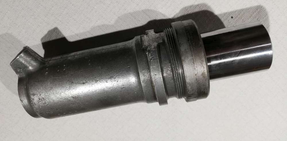

Je ne connais pas le système de fixation du cylindre sur la 15 mais comme la DS19 était l'héritière, je pense que c'est faisable. Il faudrait des photos :D
Pourquoi justement des cylindres de Ds break ?
Pour ce qui est du filetage du tuyau d'alimentation LHM ,c'est du 4.5 sur la Ds, tu peux refaire le tuyau, le tube en 3.5 est vendu au mètre 6.70E et le raccord 1.60€ :wink:

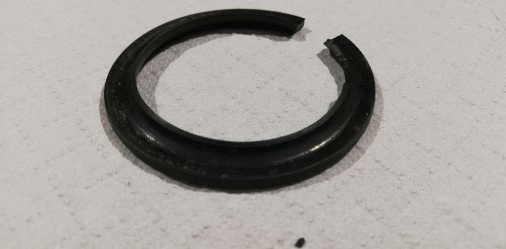

+M'enfin j'ai ce qu'il faut, les joints racleurs, je dois en avoir une 15ène pour du LHM, il faut garder les cylindres d'origine et vérifier la bille de réception de la tige .

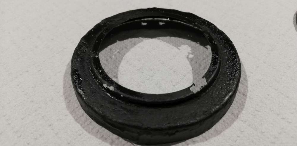

Je vous joins trois photos. Le joint à lèvre qui est mort, le cache en tôle du feutre qui est pourri et le cylindre avec son piston.
Le diamètre d'emboitement du corps en aluminium dans le support de la caisse est de 57mm.
Le diamètre du piston chromé est de 40mm. Ceux de DS berline sont de 35mm et DS break 40mm, mais je ne connais pas le diamètre d'emboitement.
Un piston a un petit choc sur le zone de travail en position route.
Merci à CX25D pour les joints à lèvres, il faut me dire le prix pour deux pièces.
Les billes de réception des tiges de poussée sont en bon état, au niveau des pistons et aussi du bras de suspension.
J'hésite entre tout remplacer par des ensembles neufs de DS qui sont mieux montés au niveau de l'étanchéité du piston, ou monter 2 joints à lèvres sur mes cylindres actuels, sachant que je ne pourrais pas monter les feutres de protection.
J'ai déjà des cafetières neuves de DS qui se monte et je vais collecter les fuites éventuelles pour les ramener au réservoir.
