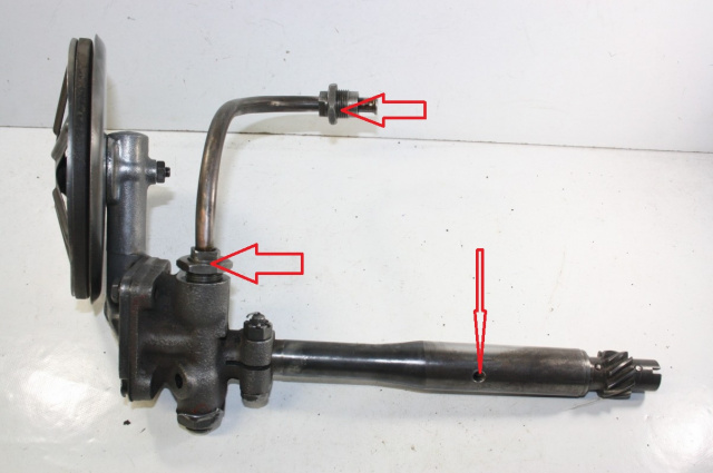

je cherche quelques indications sur le démontage de la pompe à huile
le boulon coté bloc (exterieur) enlevé et le tuyau de raccord au bloc enlevé
je n'arrive pas à enlevé la pompe, es ce normal ou ai je oublié qqchose ?
y a t'il des repérages à faire attention ?
j'ai aussi essayé de la démonter que partiellement en enlevant le boulon avec la goupille
mais rien ne vient , et comme je voudrais pas casser , je fais appel à vos experiences
sur le dictionnaire des réparations, cette partie n'est pas vraiment décrite
Merci de vos réponses par avance

Salut pascal
pour sortir ta pompe, les écrous en rouge et la vis pointeau sous l'allumeur à l'extérieur, faire tourner la pompe de G à D en tirant et elle doit venir sans problème. Pas de repère à faire :o
Pour le remontage ,il faudra jouer avec la roue crantée en bout d'arbre pour mettre le tournevis (fente) de l'allumeur parallèle au moteur :D :wink:

j'ai bon donc ! reste peut être l'histoire du tournevis
finalement , juste un coup de clé à griffe pour le décoller !
mais quand on sait pas , il vaut mieux demander à ceux savent
