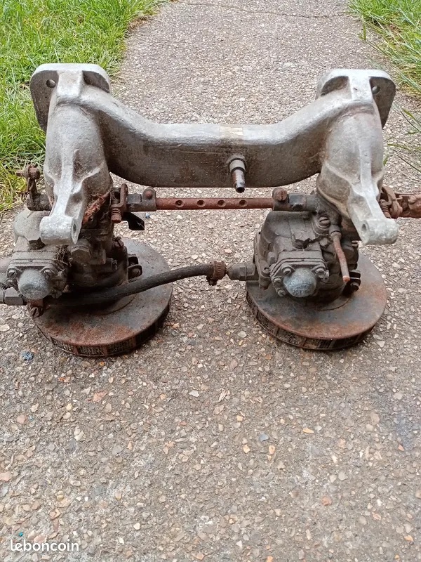

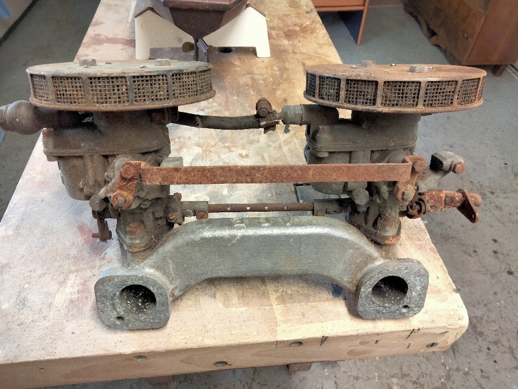

Bonsoir, avez vous dès information sur cette tubulure double carbu de marque ACE.
Les carburateur sont des Solex 32 PIB.
65E3A6DD-E1F8-46FF-8241-C93A8BFEDF1B.jpeg [ 23.95 Kio | Vu 3315 fois ]
9AFF6C1E-300F-4BB6-A510-17D7F4D39D82.jpeg [ 23.59 Kio | Vu 3322 fois ]
DB45F4AB-2F4B-4AA2-8ADF-0109AD47ED78.jpeg [ 22.37 Kio | Vu 3351 fois ]

Assez rare à mon avis, je n'en ai jamais vue. On trouve le plus souvent des tubulures Speed ou Epaf.
La liaison entre les deux carbus semble rigide, on ne voit pas bien, la photo est petite. Ceci pourrait poser problème pour la synchronisation, généralement il y a plutôt un petit palonnier de commande.

BB90D3DE-E838-4885-8A0D-51842BCE53CB.jpeg [ 3.49 Mio | Vu 289 fois ]
La liaison entre les 2 carbus semble être un axe de papillon.
