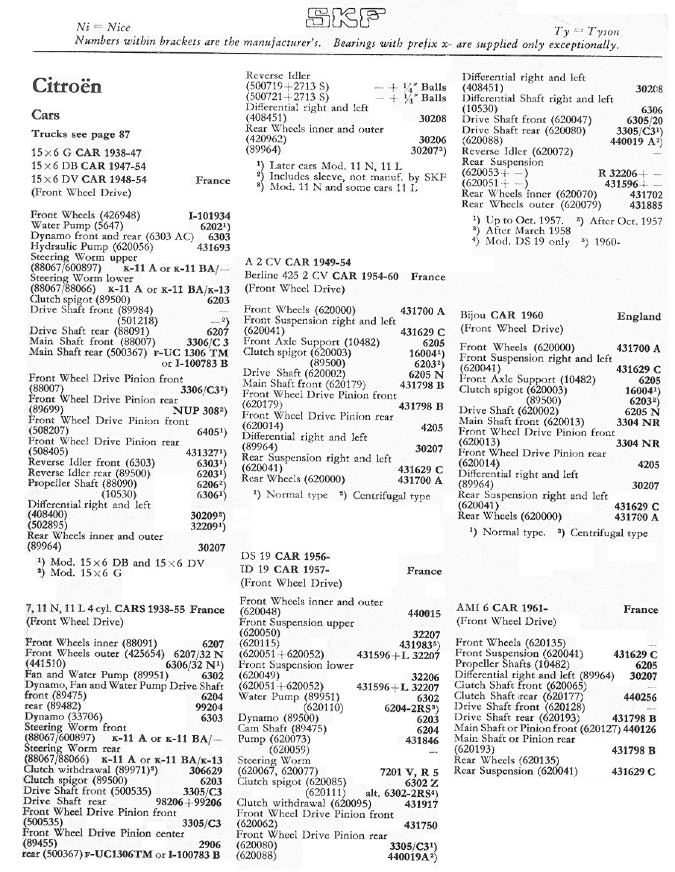

On trouve des roulement de crémaillère ici : https://www.cas-shop.com/fr/product/jeu ... de-pignon/
Sont' ils vraiment hors d'usage ??? J'ai révisé bon nombre de crémaillères sans jamais avoir à remplacer les roulements.
Si le chemin intérieur est hors d'usage, il faudra remplacer le pignon, pas si simple à faire. Bricolage interdit !
https://www.cas-shop.com/fr/product/pig ... direction/
En cas de remplacement, le réglage de précontrainte est à refaire, par cales.
Ci-dessous les conversions en SKF pour ce qui est disponible. => voir Steering Worm upper & lower

Dans les chemins ne sont pas usés je voulais simplement remplacer les rouleaux ainsi que les cages par principe..
Je vais étudier ça de plus près.
