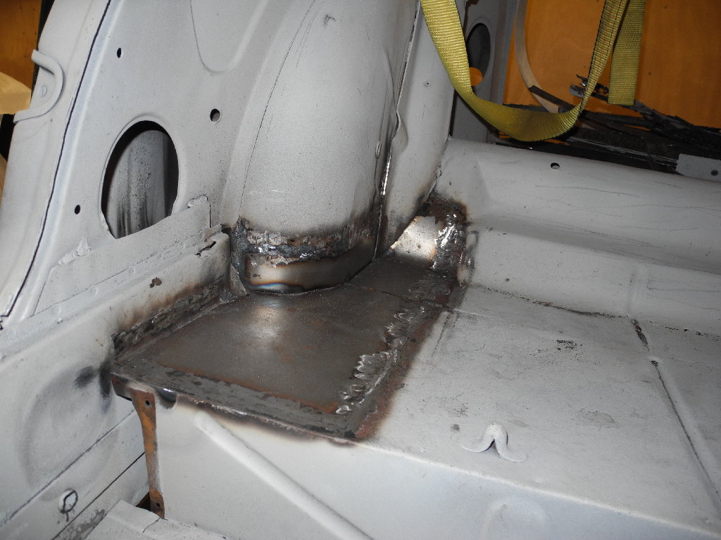

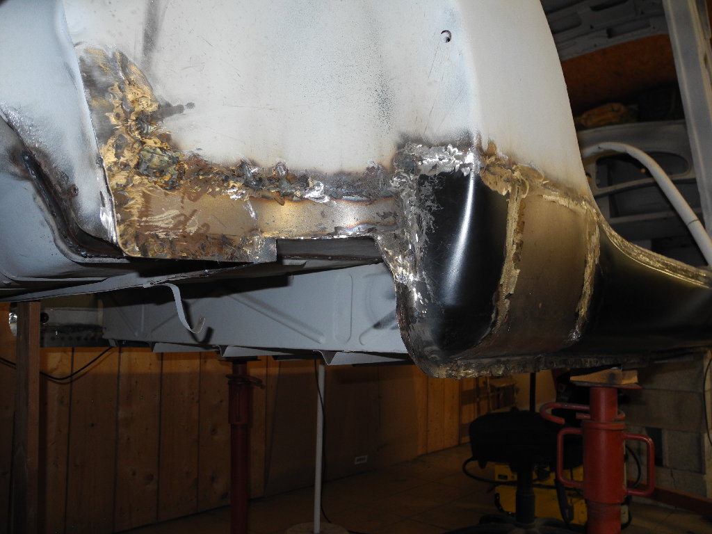

Bonjour à tous, je suis en train de refaire les parties avant des deux passages de roues arrières/plancher sur une 11B familiale de 55. Il me semble avoir lu quelque part dans ce forum qu'il y avait un point faible dans cette région et qu'il valait mieux mettre un renfort. Ma mémoire me fait défaut, pouvez-vous me renseigner: vrai ou faux, où exactement et quel renfort ? Bonne route et bon week-end, cordialement, Michel.

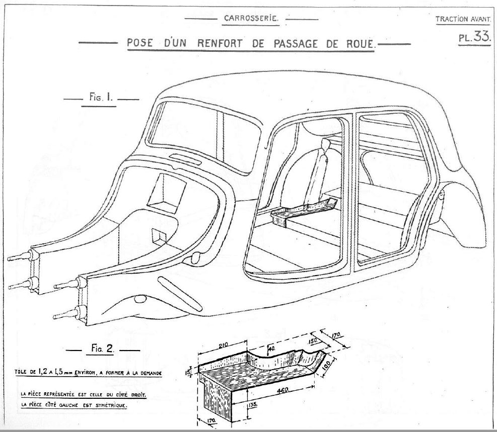

Tout juste !
Les coques sont d'ailleurs souvent fissurées à cet endroit
La bible du Tractionniste, le Dictionnaire des Réparations

Messages: 17
Merci de votre réponse, j'ai aussi ce dictionnaire, certains d'entres-vous ont-ils posé des renforts supplémentaires après remplacement de la tôle? Ou et comment? Bonne route, Michel.
