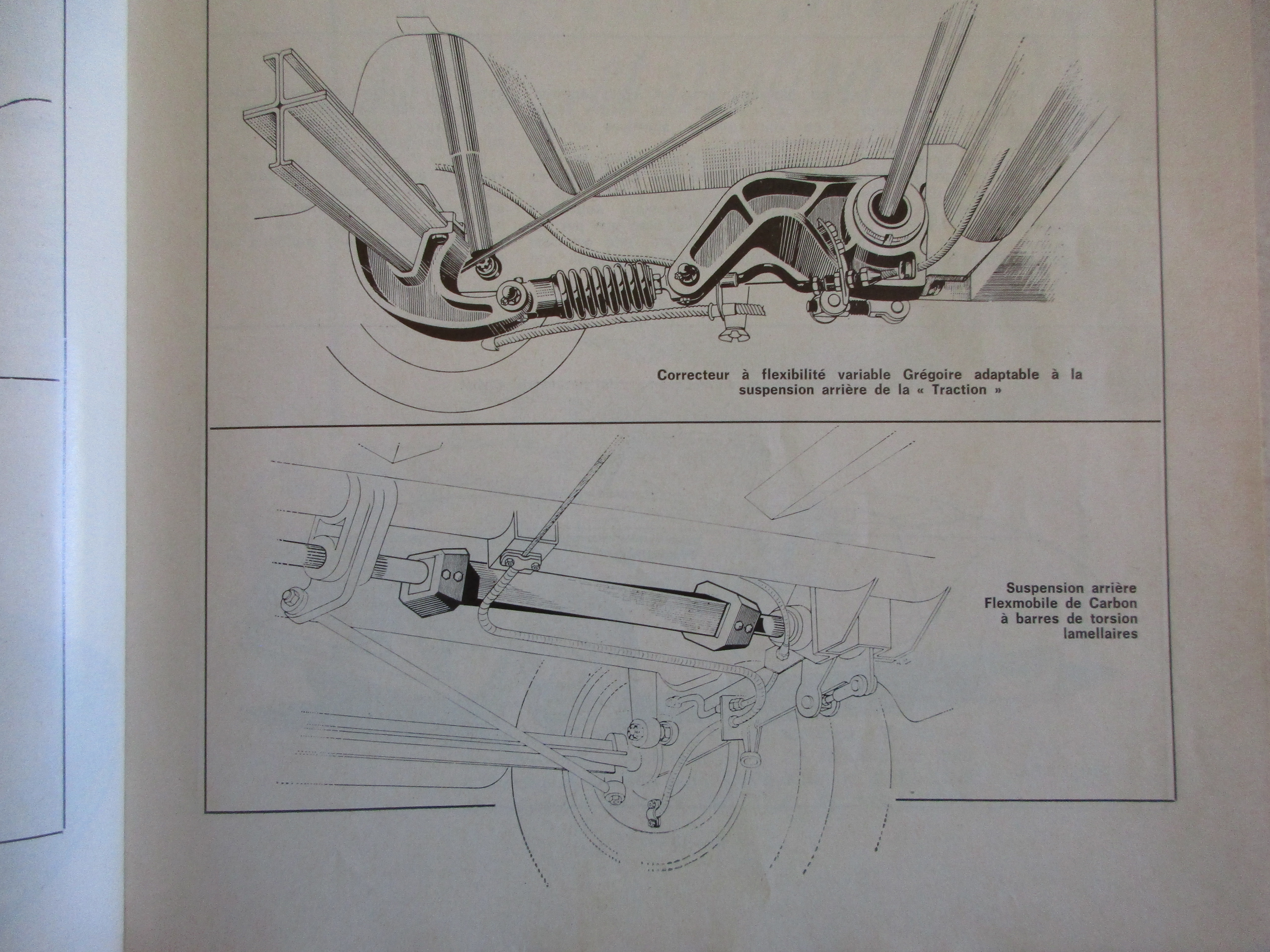

Question :
A-t-il existé des barres de torsion plus ou moins rigides en accessoire ou autre fantaisie ?
Pour de la préparation Raid, course, etc…
La hauteur de caisse est réglable mais on se retrouvera avec plus ou moins de rigidité des suspensions et plus ou moins de contraintes sur les barres
 Sujet du message: Re: Caractéristiques barres torsion.
MessagePosté: Jeu 14 Sep, 2023- 10:52
Messages: 667
Oui il a existé au moins une alternative à la monte des barres de torsion habituelles sur les TA.
En plus du système Grégoire bien connu, De Carbon commercialisait ce système qui a dû rester très confidentiel.
Profitons en pour lancer un appel, si quelqu'un possède une TA avec ces barres spéciales une photo ou deux seraient appréciées.
La société Duriez proposait d'augmenter significativement la garde au sol des TA destinées aux pays ou les conditions de circulation n'étaient pas aisées, elle devait donc modifier les suspensions.
Qui d'autre à des infos ?
On a du mal à le réveiller le Forum TU................
IMG_5263.JPG [ 4.98 Mio | Vu 488 fois ]
