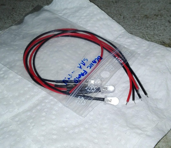

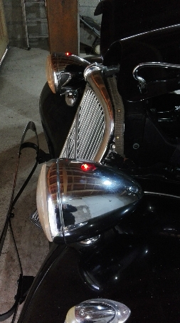

Après avoir refait une partie du faisceau avant et avec ces journées pluvieuses, je me suis posé la question des témoins de phares qui n'étaient pas éclairés en veilleuse. Comme les optiques ont du être remplacé, la veilleuse actuelle passé à travers la parabole donc aucune lumière à l'intérieur de l'optique qui pourrait éclairer ce témoin.
Donc fer à souder, deux leds de 5mm de diamètre fixées à l'intérieur du témoin et voila.
Très réaliste pas trop fortes.
Bonne fin de journée (flotte ,flotte, flotte sans arrêt .......... )
1_IMG_20210202_154709.jpg [ 91.74 Kio | Vu 8643 fois ]
20210202_161313.jpg [ 101.04 Kio | Vu 8652 fois ]
