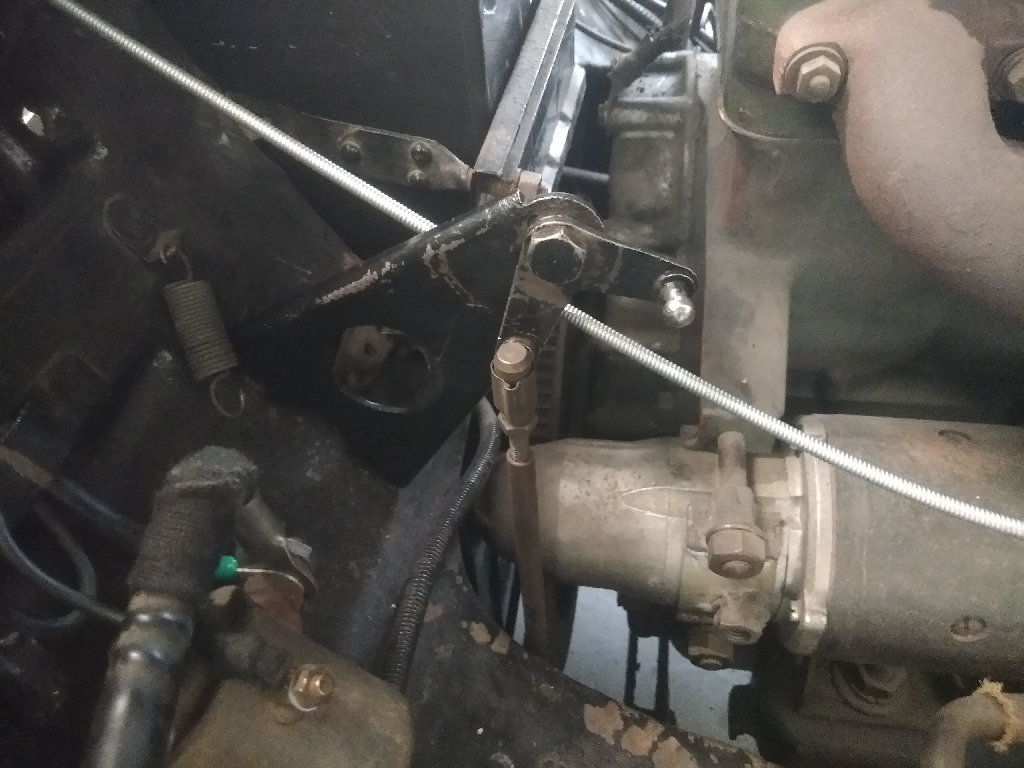

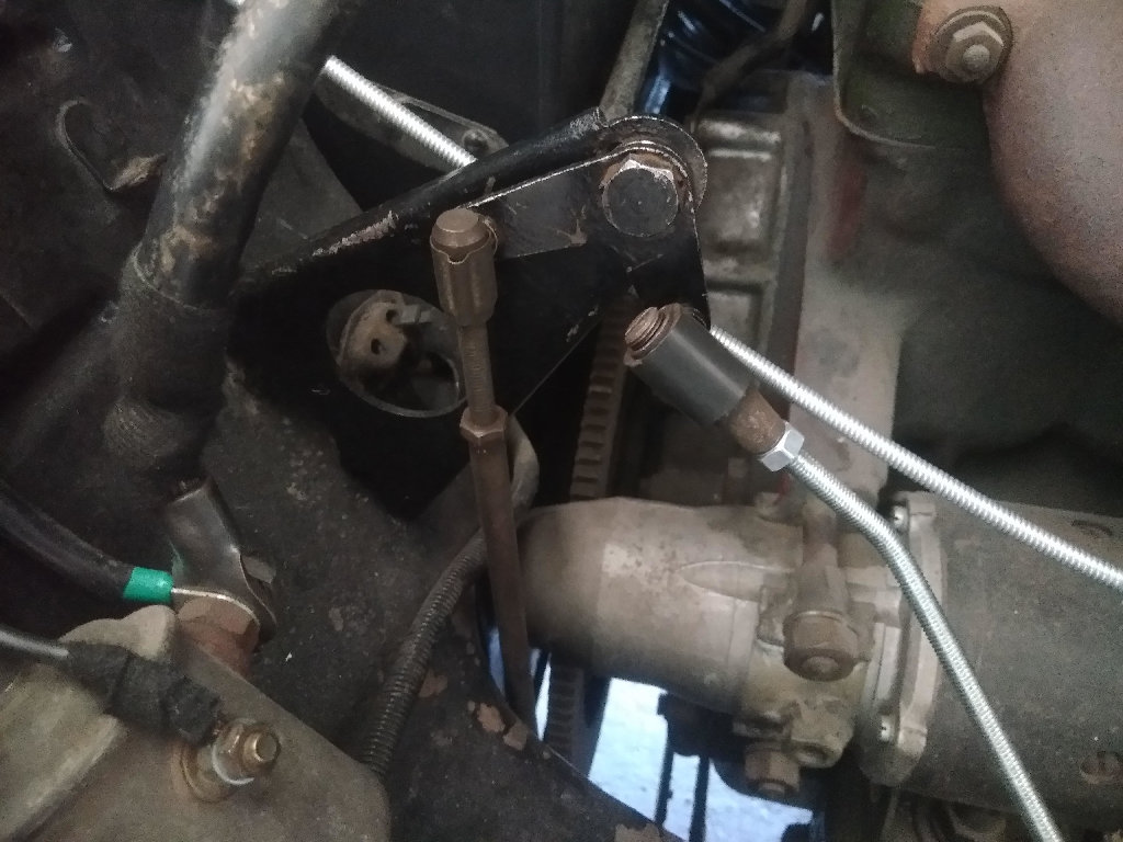

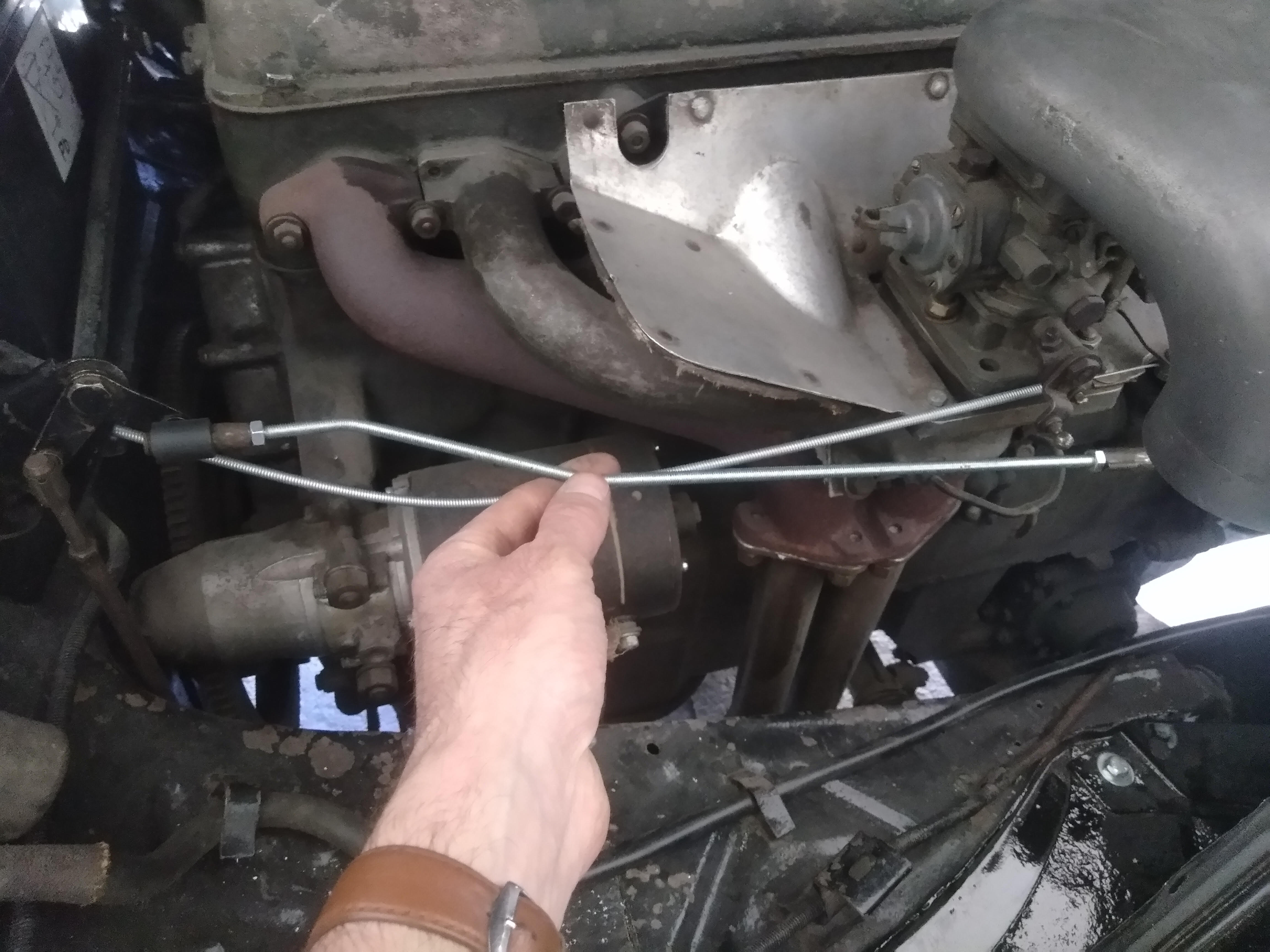

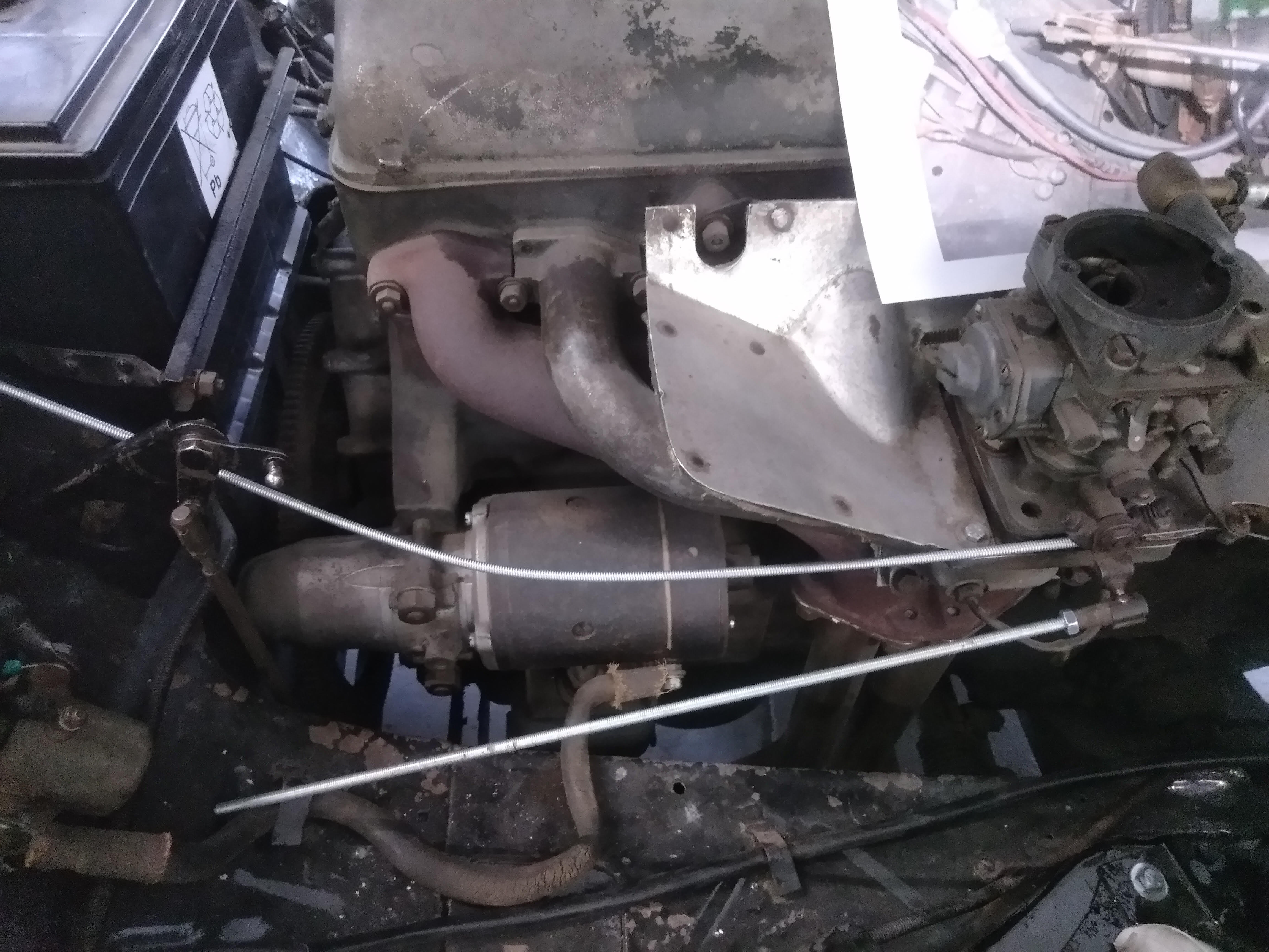

Je suis nouveau sur le forum, je m'appelle j'ai 30 ans et je suis carrossier peintre .
Je restaure actuellement pour un client une traction 15/6 de 1949 .
Le client me la apporté démonté ... je suis à la phase remontage et c'est la le problème !
J'ai un soucis au niveau des tiges de gaz (accélérateur) les pièces que je possède ne corresponde pas .
Avez vous des photos détaillé du montage ? Je pense qu'il manque un ressort de rappel également .
Merci par avance et vous souhaitant une bonne journée
Alex

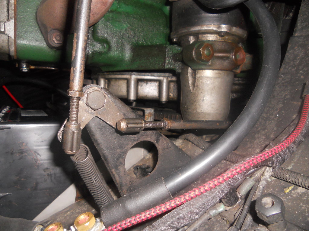

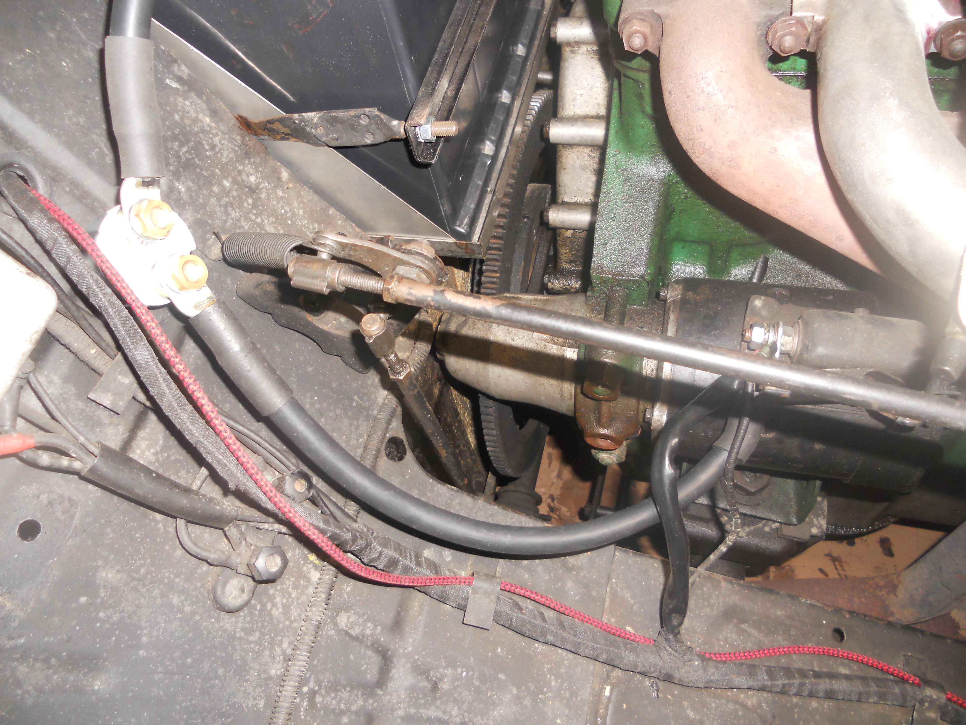

Voilà le montage garanti d'origine 1951. Sans les cables de démarreur et starter mais je ne pense pas qu'il y ait une difficulté pour ces deux cables.

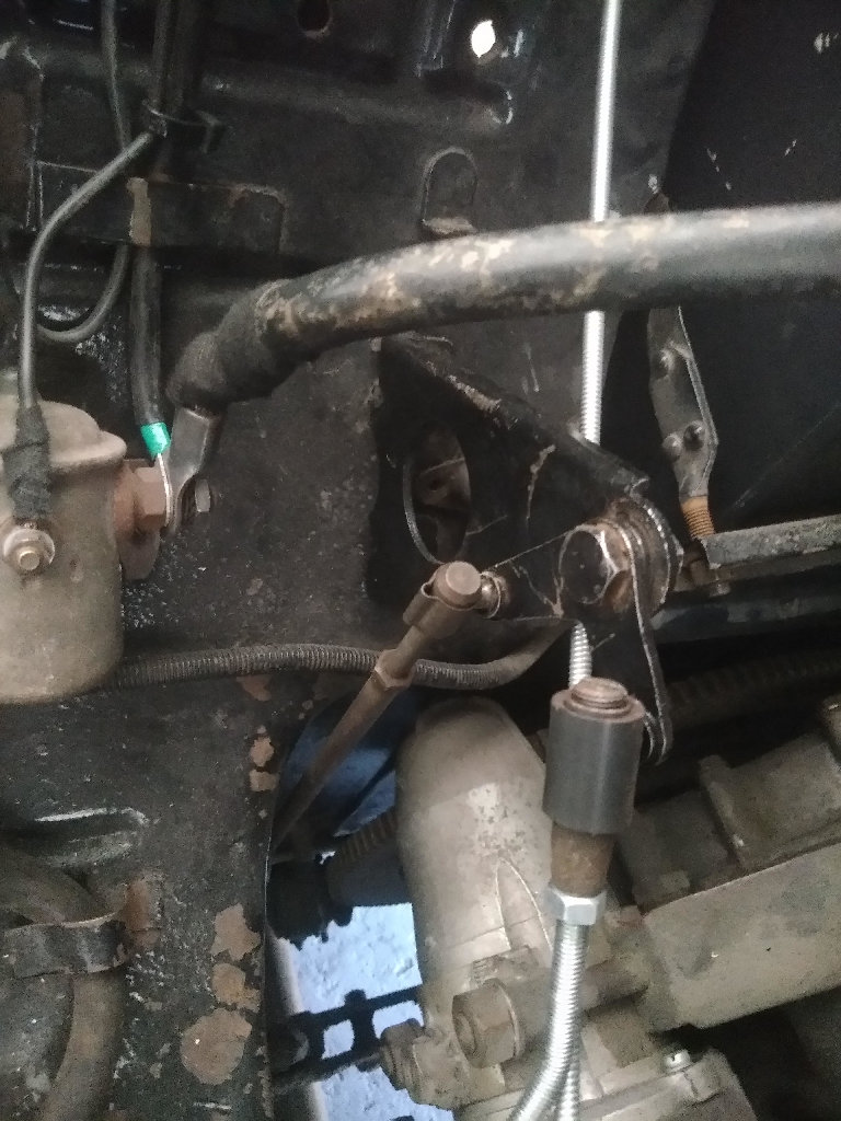

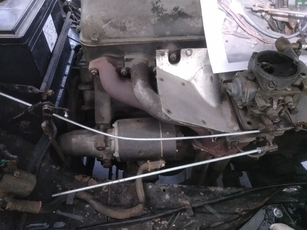

Merci pour vos réponses

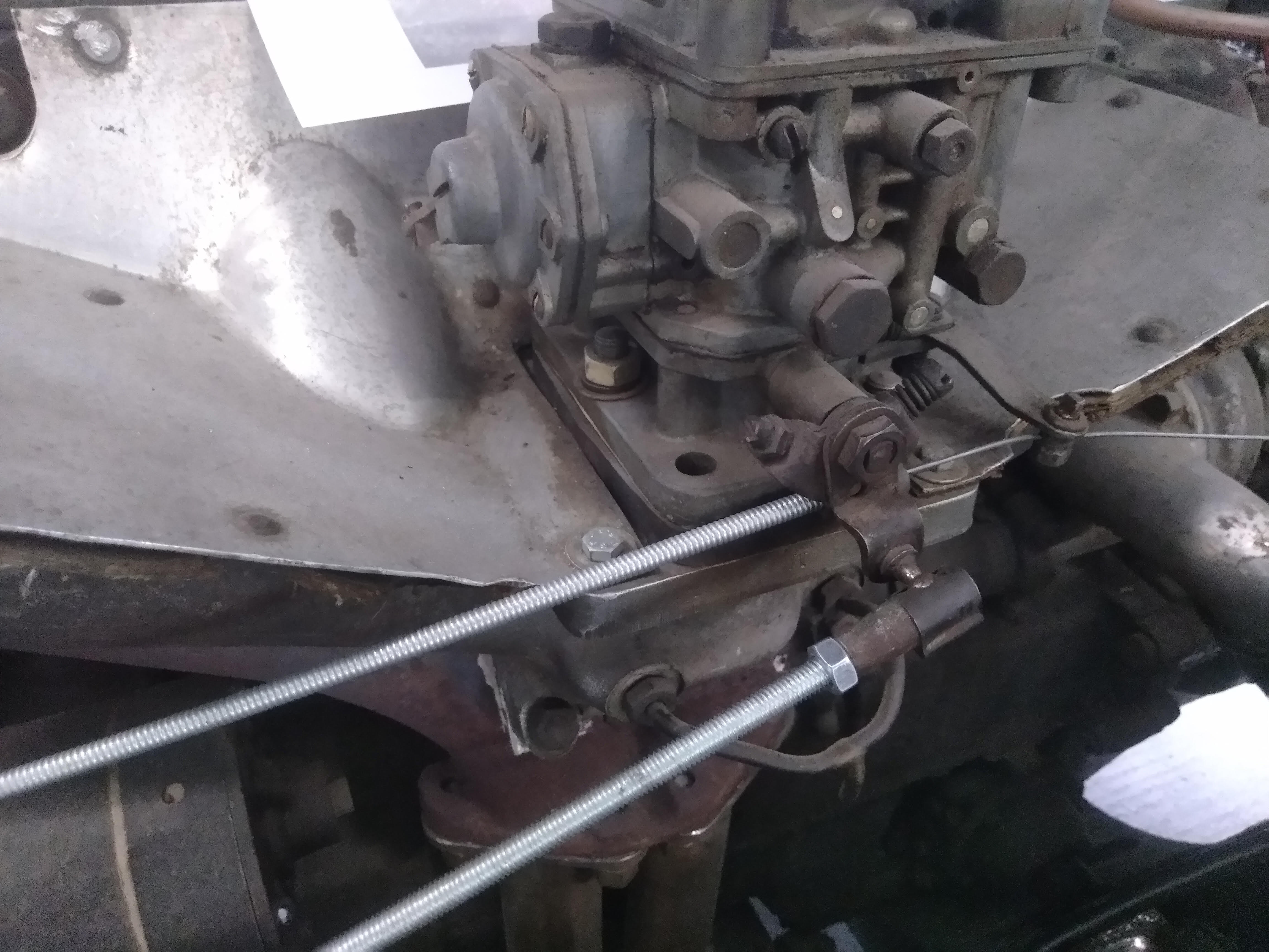

Ca ne marche pas , la tige ne pousse pas !
Est-ce le bon carburateur , est-ce les bonnes tiges de gaz , je ne sais pas ...

Pour que le système fonctionne il faut à mon avis régler la longueur des deux tiges une verticale qui vient de la pédale d'accélérateur et l'autre qui
part de l'équerre de renvoi vers le carburateur. Sur mon véhicule la longueur du filetage apparent de la tige verticale est de 18mm. La longueur du filetage apparent sur la tige horizontale est de 22mm. Si l'équerre de renvoi n'est pas bien positionnée au repos, elle ne basculera pas dans le bon sens en
appuyant sur la pédale d'accélérateur....Je ne sais pas si je me fais bien comprendre!!
Par ailleurs votre carburateur semble le bon en tout cas il est identique au mien... 30PAAI.
Bon courage
Amts
