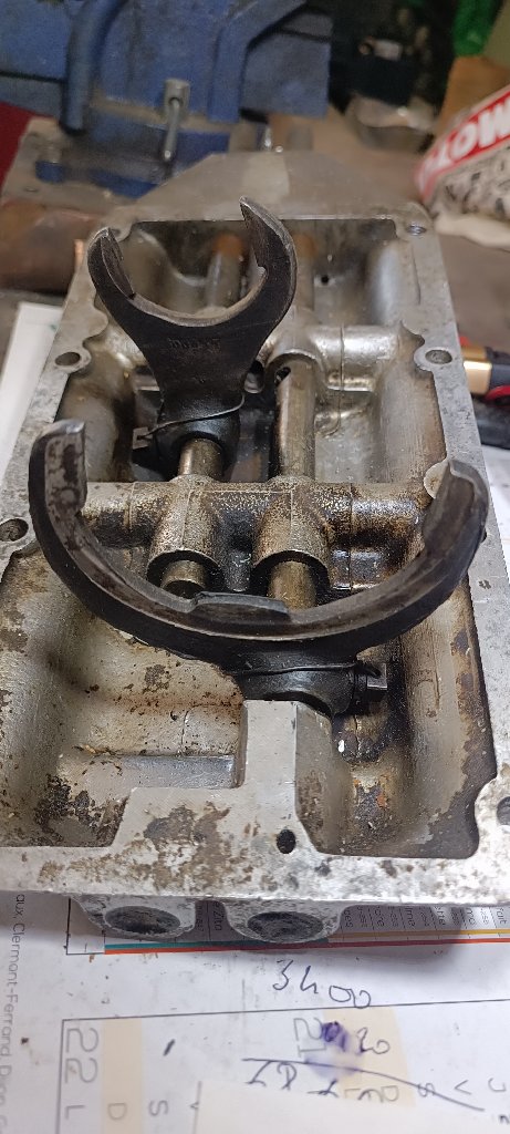

Avant de remonter le couvercle de boîte ,je voudrais savoir si la côte de mes fourchettes ,surtout celle de la seconde des 3e est bonne car je ne trouve pas de côte minimale...
La portée de celle de marche arrière fait 0,61 mm, et elle de 2/3eme :0,48 mm
Merci pour vos avis et conseils..
IMG_20250424_124850.jpg [ 1.94 Mio | Vu 5 fois ]

L'épaisseur des fourchettes est de 6 mm. La fourchette 2e-3e sur la photo est à remplacer
