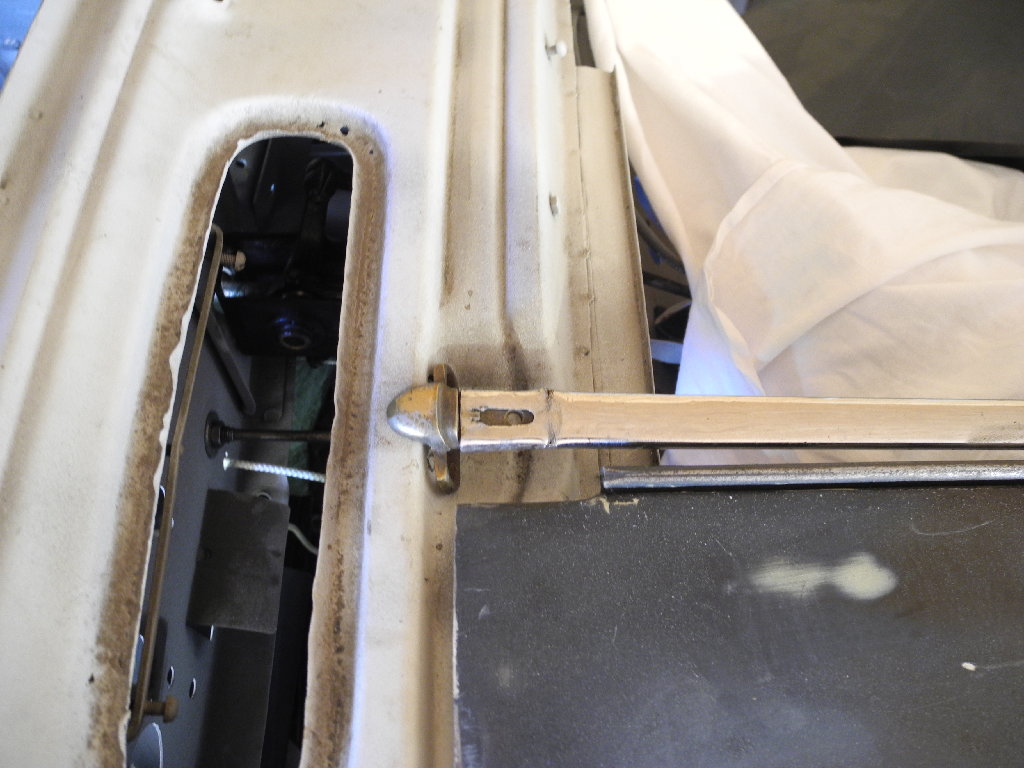

barre de capot avant.JPG [ 2.14 Mio | Vu 21 fois ]
merci pour vos réponses, voici la photo avec la barre de 104cms, l'écart à combler est de 28mms.Les barres pour 15/6 font 129cms.

D'après ta photo, il y a un problème, mais la solution n'est pas dans l'adaptation d'une barre de capot de 15 six, celle de 11 est la bonne et elle doit se monter.
De toute façon de même que la barre, c'est le capot qui est le juge de paix.
Présente le, mets le en butée contre l'auvent avec un jeu de 5 mm, et poste nous des photos en latéral pour voir la jonction avec les joues d'aile et la calandre, pour moi il y a un problème de tôlerie.
Tu ne nous dis pas si tu as connu cette voiture entière ou partiellement démontée, si c'était bon avant cela doit être bon après.

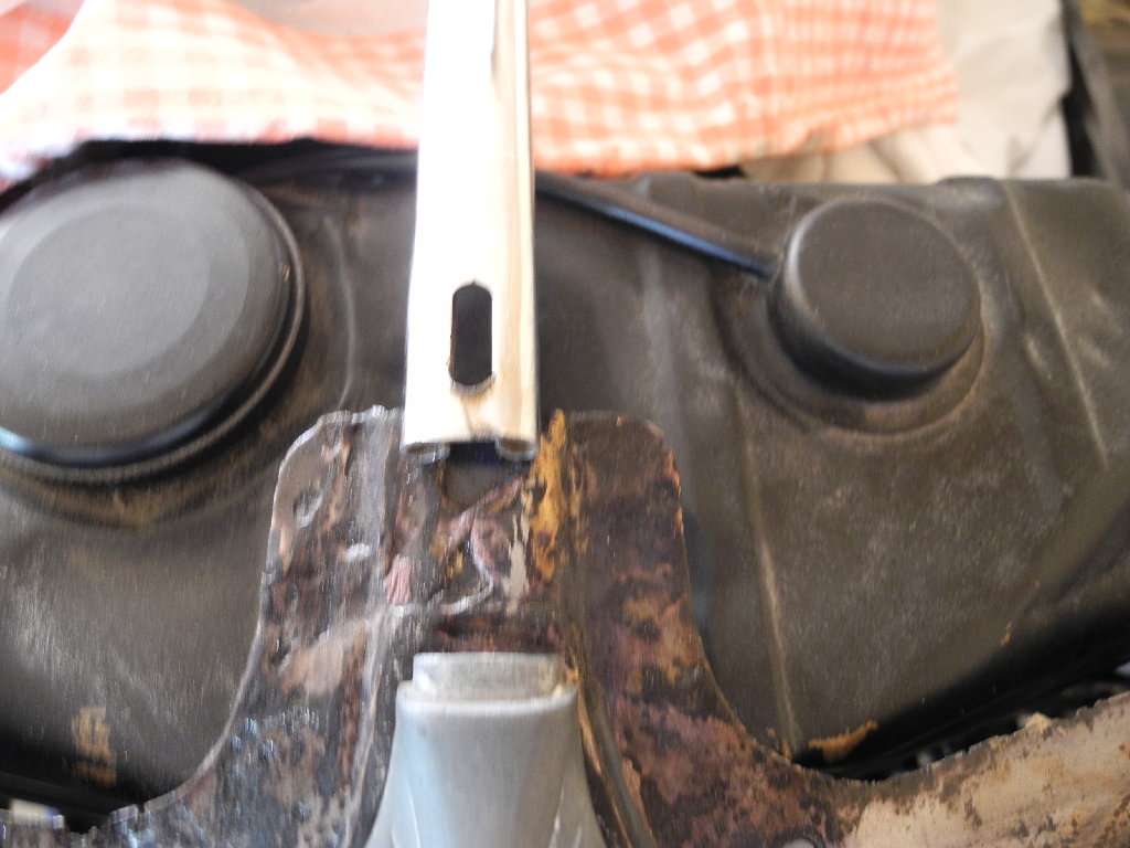

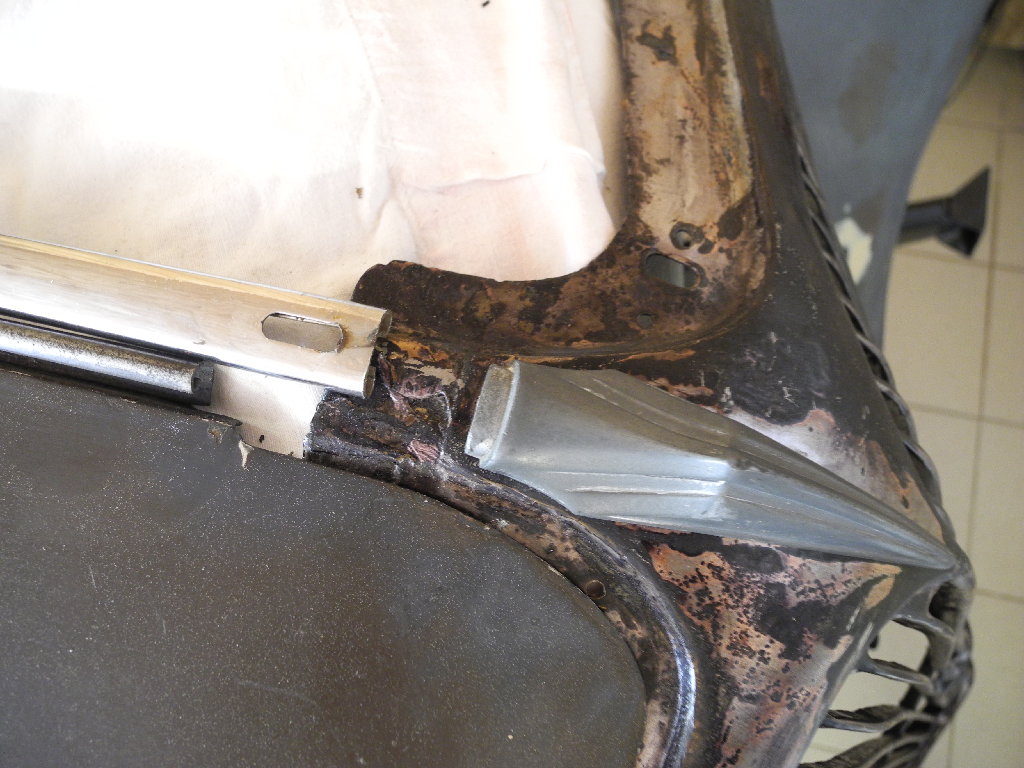

barre capot3.JPG [ 2.13 Mio | Vu 24 fois ]
barre capot4.JPG [ 2.12 Mio | Vu 21 fois ]
. Voici avec le capot en place avec un écart de 7mm à l'avant comme à l'arrière. J'ai récupéré la voiture démontée.

Verdict ( en l'absence de photos des côtés de l'avant de la voiture et d'une vue de face ) c'est que la tôlerie n'est pas en place.
Il y a peu à gagner moins de 2 cms à mon avis, revoir la position des joues d'ailes et de la calandre, éventuellement mettre les cales en fibre sous les fixations avant des joues d'aile.

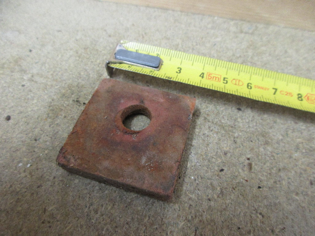

IMG_2630.JPG [ 5.03 Mio | Vu 20 fois ]

J'ai eu exactement le même problème que toi en remontant la carrosserie avant de ma traction il y a 15 jours . J'ai desserré toutes les vis des ailes sans les démonter (pour qu'elles puissent coulisser) et j'ai tout repoussé au maximum vers l'arrière.
Tout est rentré dans l'ordre. :)

Ma boule de cristal, en l'absence de photo explicite, me suggère la même réponse qu'Yves : la tôlerie n'est pas alignée.
Les ailes av et leurs " joues" fixées sur la caisse sont munies de lumières permettant un ajustage certain qui devrait permettre d'aligner tout le bazar.
Reprendre tout à zéro.
J’ai le même problème sur l’avant de ma Commerciale. J’ai acheté une baguette chromée neuve ( pour remplacer celle achetée avec la voiture peinte en gris, qui avait été bricolée).
Et cette baguette neuve est trop courte. J’ai provisoirement ajouté des rondelles sous le pontet arrière mais j’ai entendu parler des cales dont tu parles sans les trouver sur le catalogue PR.
J’espère avec ce montage remonter l’ensemble et rapprocher le haut de la calandre. A suivre.

Pour moi c´est l´ensemble ailes + joues d´ailes qu´il faut repousser vers l´arrière, fixer temporairement la baguette et serrer progressivement les ailes afin de maintenir cette distance et pouvoir bloquer le reste.
Sur ma 11 avec ou sans ces cales la distance dispo pour la baguette est la meme.
