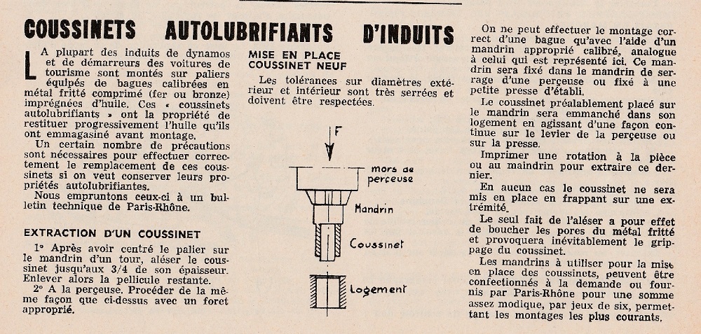

En complément des judicieux conseils de Marco:
