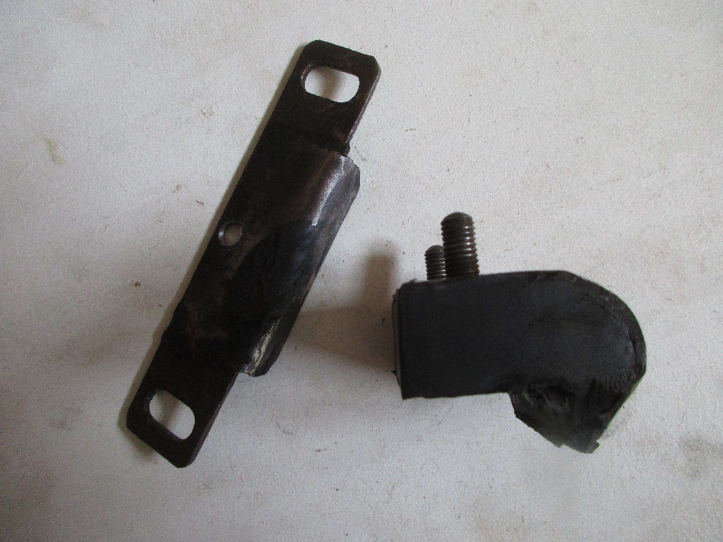

Devant la problématique de rareté du silentbloc arrière des moteurs des TA 4 cylindres n° 479.030, La Traction de Provence via son président Jean-Luc envisage de lancer une refabrication de qualité.
Il faut savoir qu'en reculant, deux silentblocs au moins ( neufs d'époque ) ont cédé sur deux 11A, cela a eu pour conséquence le basculement du moteur, avec l'endommagement du ventilateur et du radiateur, et pour ma part un joint de culasse en supplément.

Commentaire: Voici un silentbloc qui s'est décollé.....

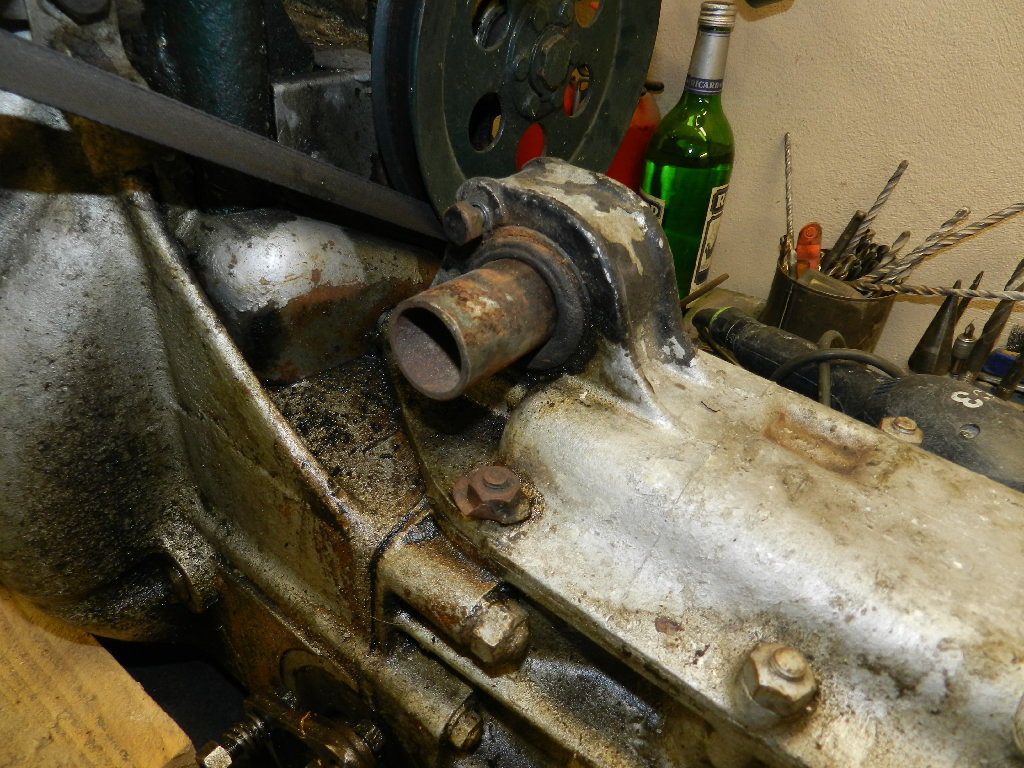

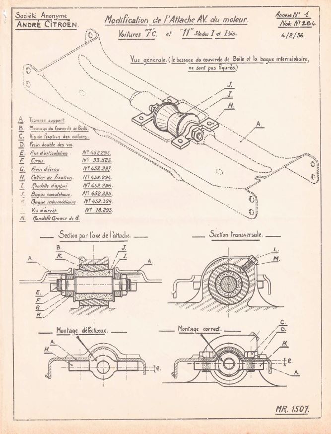

La pièce n'est pas refabriquée et une neuve d'époque serait de toute façon dégradée.
Une NT de mars 36 explique la marche à suivre ...
NT-284a.JPG [ 100.5 Kio | Vu 464 fois ]
NT-284b-MR 1507.JPG [ 96.98 Kio | Vu 464 fois ]
Il faudra bien sûr tourner une bague intermédiaire 452.394, celle-ci n'étant pas refabriquée non plus

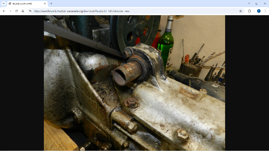

Nous sommes complètement hors sujet, mais je vais poser la question: à quoi sert le boulon en haut du bossage qui reçoit la première version du silentbloc tubulaire ( et pas encore diabolo ) de ce type de couvercle de boîte en suspension Lemaire ?????
Je parle de ce couvercle avec cette nouvelle suspension Lemaire dans mon sujet sur GMT.
https://forum-gmt.fr/viewtopic.php?pid=484083#p484083

y a pas 36 solutions :
ou ça empêche de faire tourner qqch
ou ça permet de fixer qqch
Ou ça permet de fixer un truc qui est pas sur la photo
Ou ça permettait de soulever la boîte sur les chaînes à Javel

Lorsque j ai restauré ma 7 en 2016,aprés un nettoyage minutieux naturellement :D j ai collé la bague avec de la colle a parebrise sur le support de boite. Pour l instant rien n'a encore bougé
Yvesd, je me suis posée la même question au sujet du boulon qui travers le support de boite ,on ne voit pas sur la photo il y avait un rondelle de chaque coté " comme pour tenir le silentbloc" pour qu' il ne puisse pas bouger de droite a gauche...

Oui, et bien maintenant que tu le dis cela parait évident, merci à toi.
C'est donc une sécurité pour éviter le déplacement latéral ( sous vibrations ) du premier type de silentbloc tubulaire.
Le boulon / rondelles a pu être supprimé avec le silentbloc diabolo.
