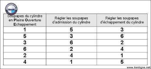

J'ai voulu contrôler le réglage des culbuteurs de ma 15 qui est bloquée dans mon garage.
Le moteur étant froid j'ai fait les réglage avec les jeux 0.20 pour l'admission et 0.25 pour l'échappement.....première erreur?
J'ai utilisé un ordre de réglage relevé sur internet pour un moteur 153624 résultat catastrophique ....deuxième erreur?
Pour un moteur de 15 avec un ordre d'allumage 142635 aurais je du utiliser une autre procédure.
Quelqu'un aurait t-il une procédure adaptée à nos 15 142635?
Merci pour vos conseils.
Amts
Bruno

Il y a ça aussi : https://rouler-en-traction-avant.blog4e ... s-soupapes
