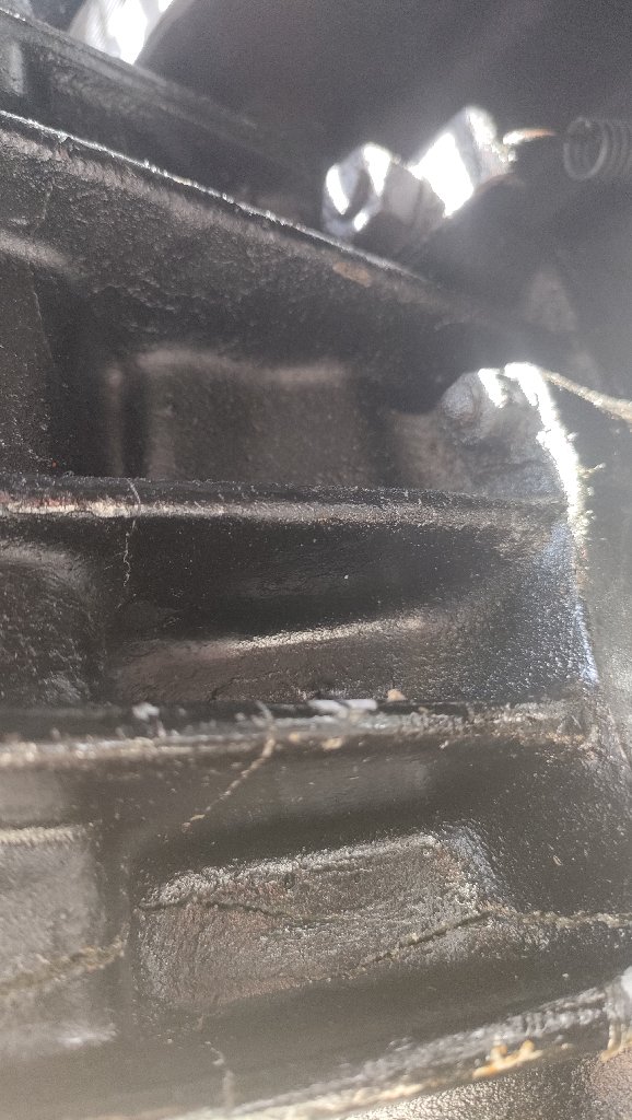

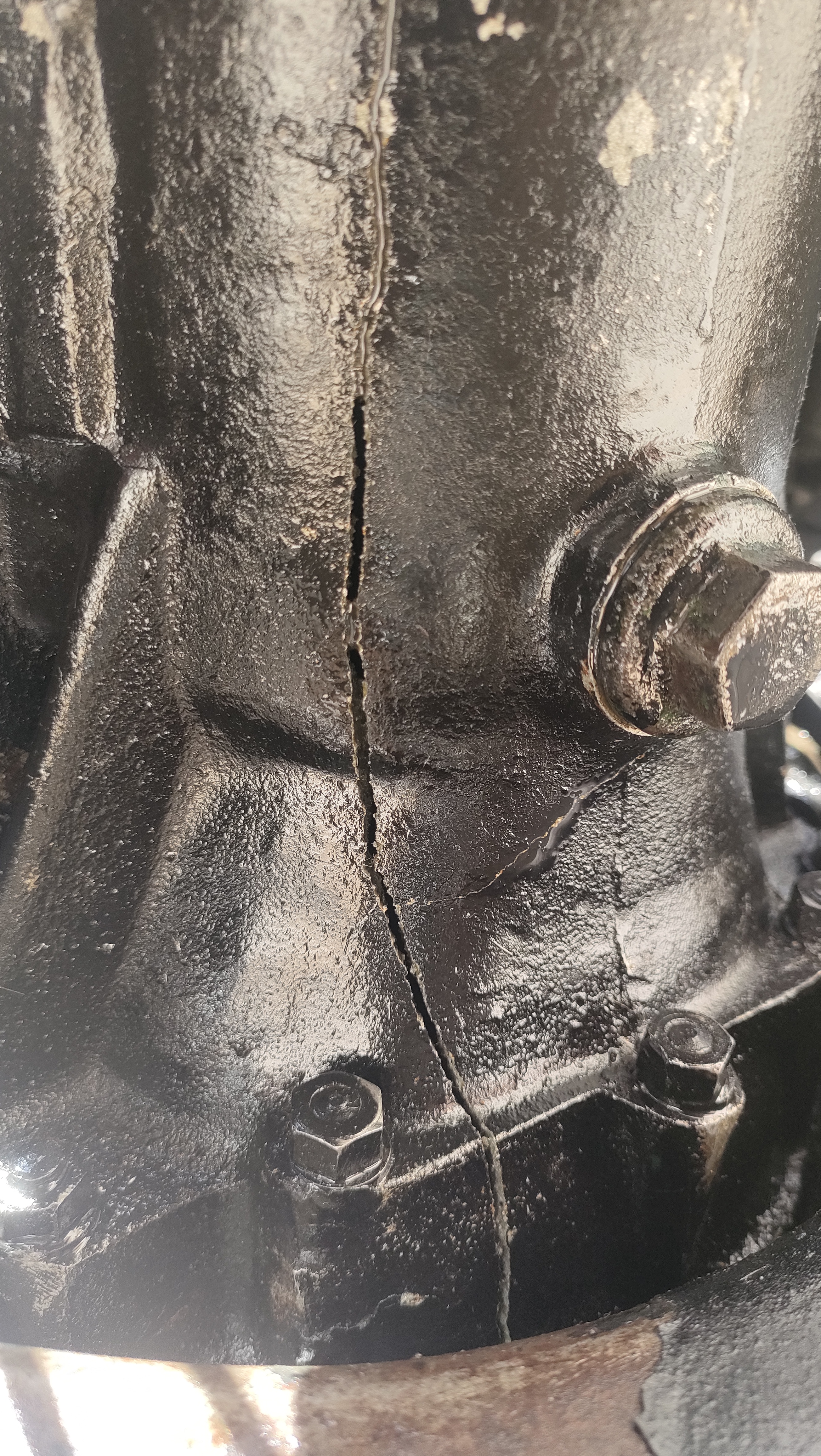

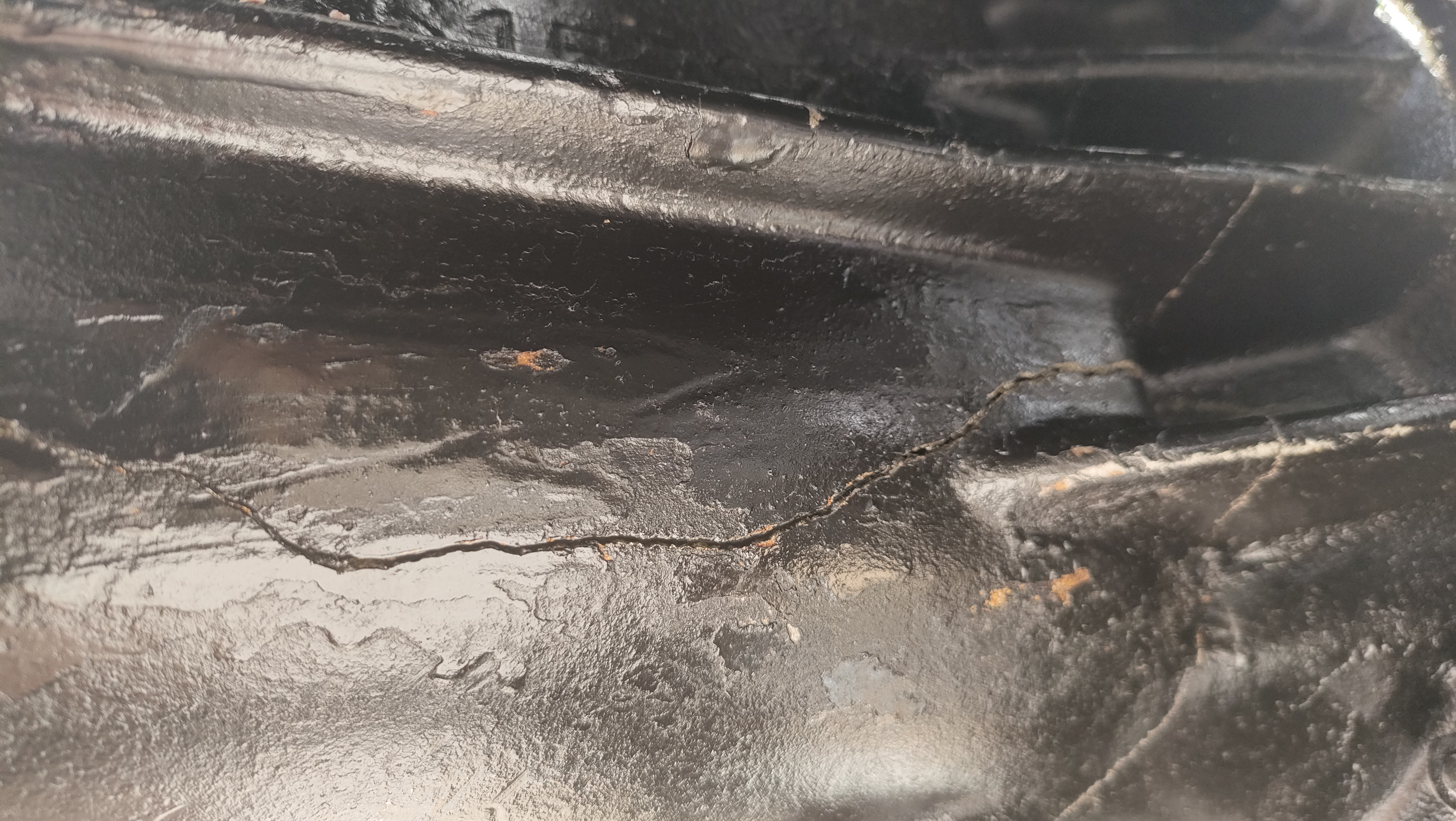

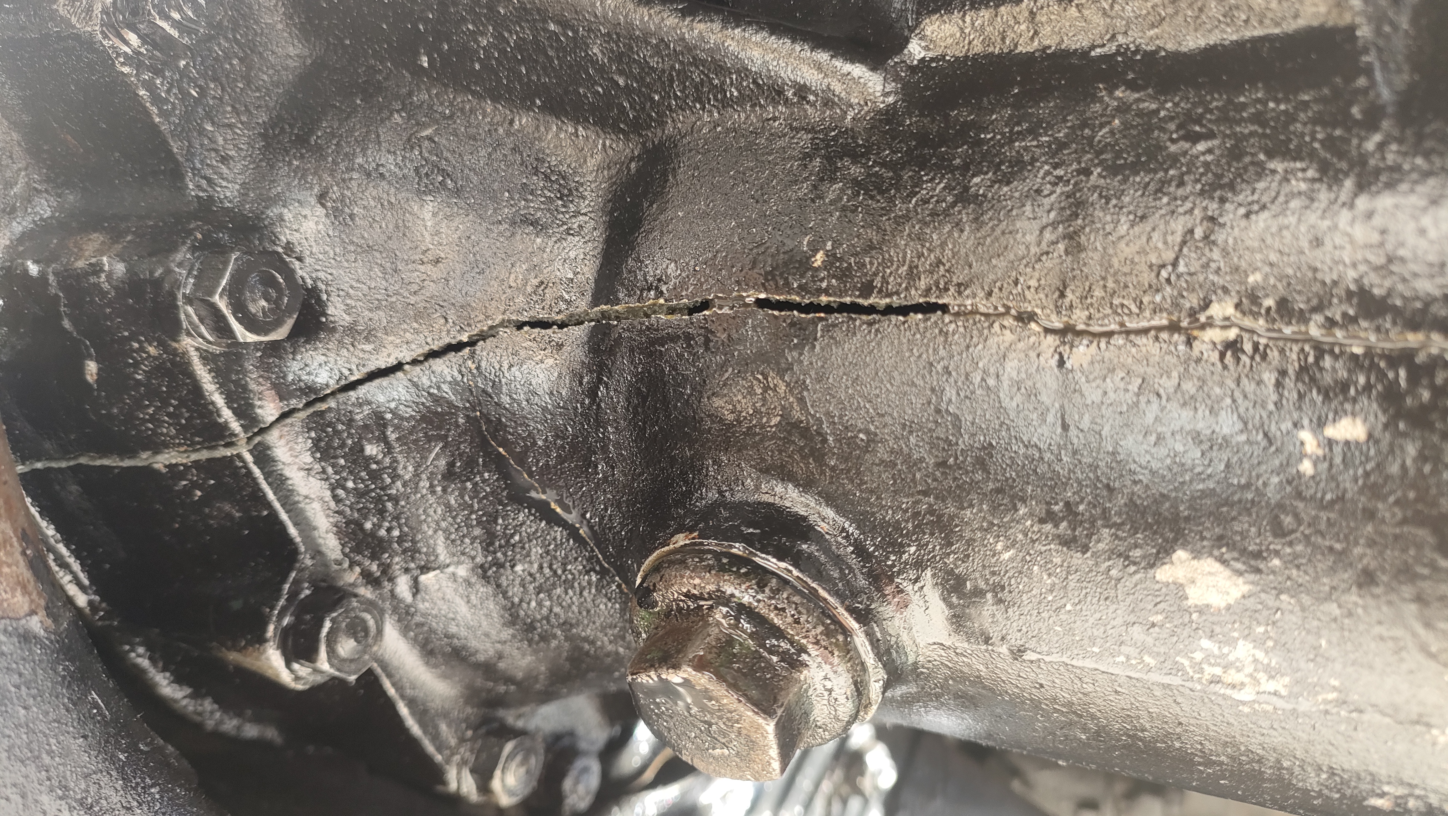

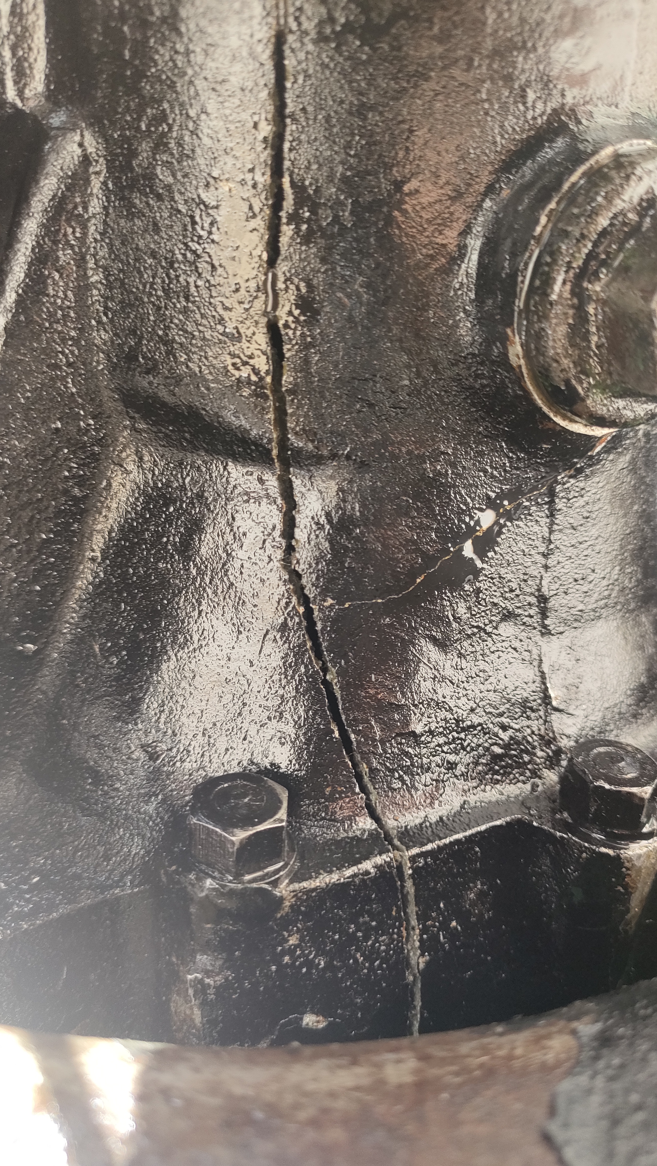

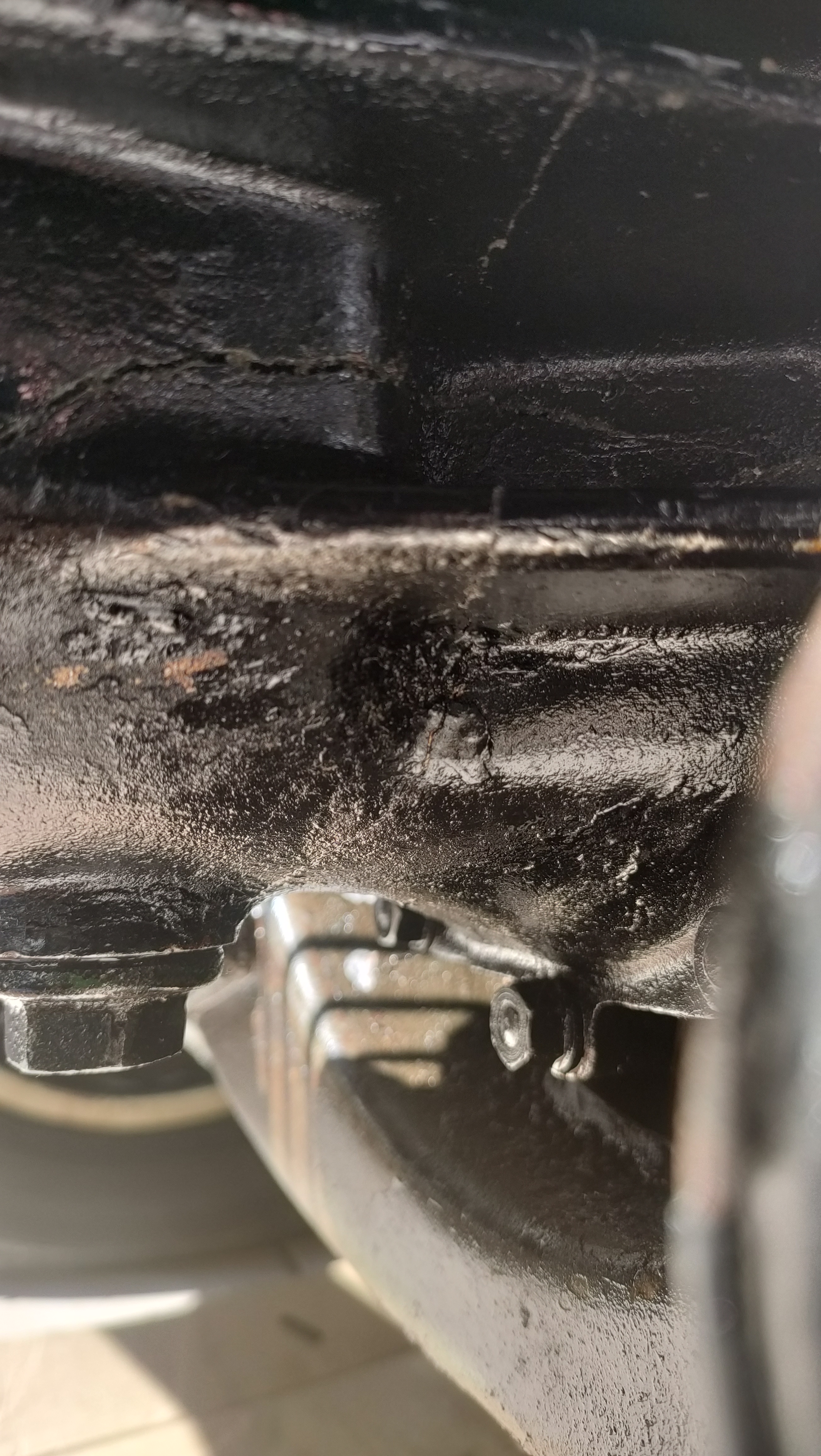

Des photos du crac ?
 Sujet du message: Re: Boite de vitesse
MessagePosté: Mar 17 Mar, 2026- 16:15
Inscription: Lun 20 Juin, 2022- 22:45
Messages: 8
Voici une première idée du désastre :( :(
