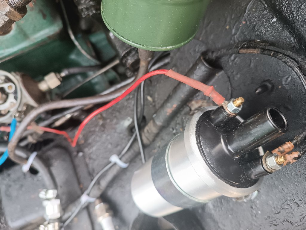

17742837750004026599440845540769.jpg [ 2.55 Mio | Vu 3 fois ]

Je persiste et signe......doigt d´allumeur ne tombe pas en face du plot au moment où le jus arrive.
Utilise une ampoule volante connectée au plus allumeur et vois si elle s´allume au pmh du 1

Le charbon tape bien contre la tige en acier. Mais je me demande si l'extrémité du doigt ne serais pas trop écarté a cause de l'usure et ne ferais plus contact sur aucun des plots ??

Met une photo de l´intérieur de la tête allumeur ainsi que l´allumeur avec le doigt en place sur le pmh1
Par contre quand tu fais ton calage au pmh 1 tu ajustes le point d´allumage avec une ampoule en pivotant le corps UNIQUEMENT jusqu´à ce l´ampoule s´allume. ??
