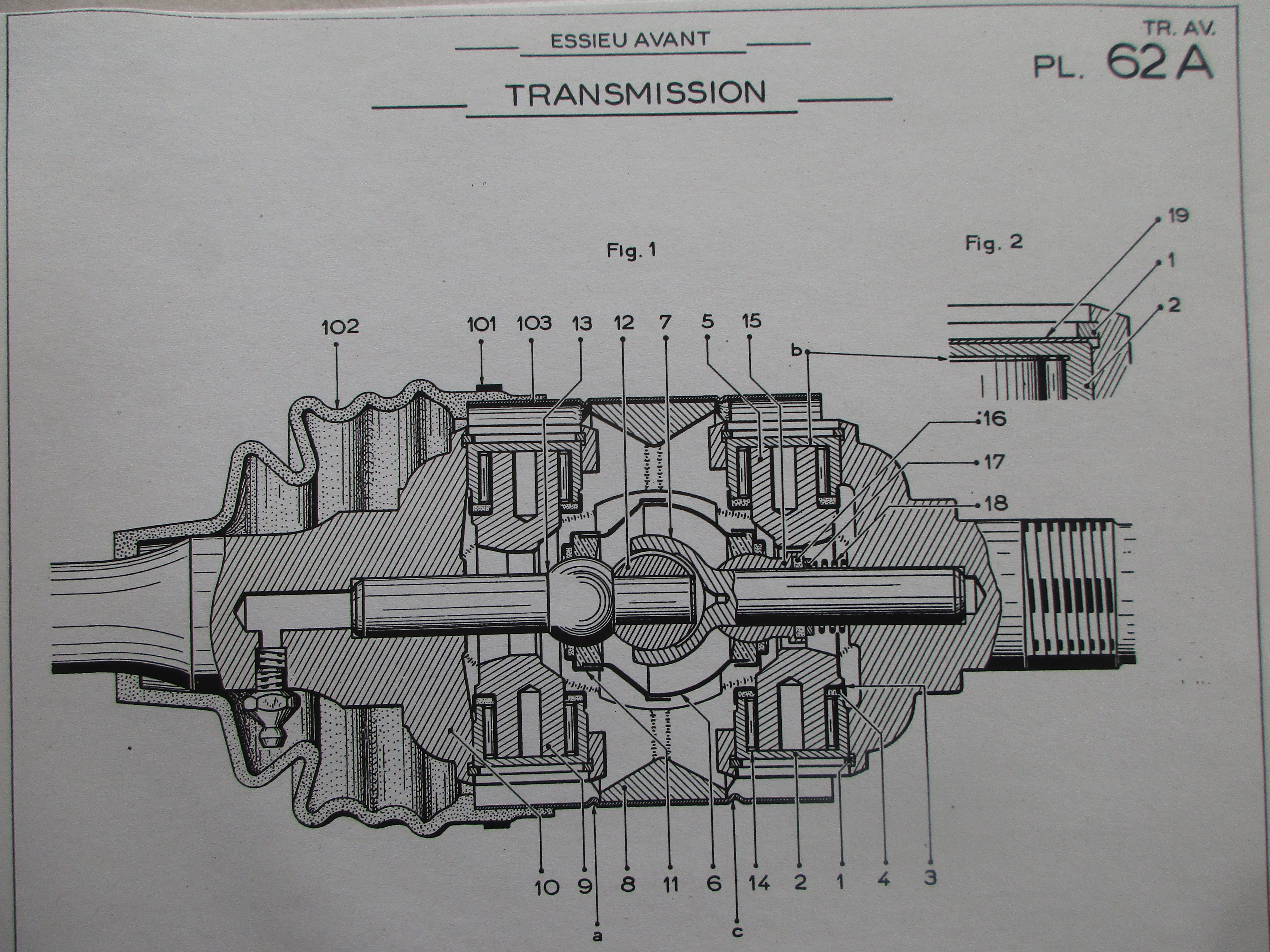

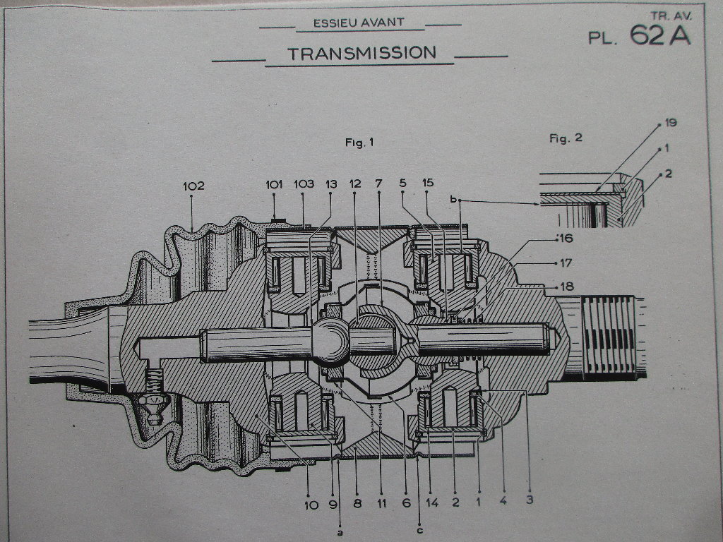

En théorie sur sa T.A. de 1954, il n'a pas pu trouver le " soufflet long " entièrement en " caoutchouc " qui est une invention récente et même le montage de protection qui date de mémoire de 1955, ce dernier à dû être été ajouté dans la vie de la voiture.
Perso je conseille le montage classique manchon en tôle + le soufflet tel qu'il a été monté sur les dernières 11.
J'ai depuis plus de 45 ans ces protections sur les cardans de ma 11 de 1950, cela se monte parfaitement sur les 11 d'avant 1955, puisque la mâchoire double 380.954 est identique.
A savoir qu'un cardan rénové est très souvent plus usé au niveau des cannelures qu'au niveau des croisillons, et là on a pas de solution pour changer ces pièces usées par des neuves identiques à celles d'origine évidemment.
Ci-dessous le montage tôle + soufflet.
