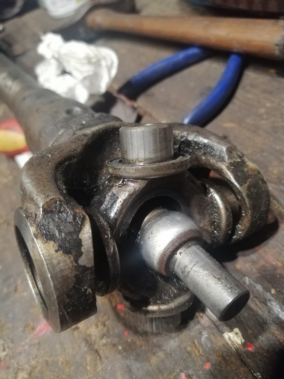

J'ai démonté le cardan aujourd' hui et constaté du jeu dans le croisillon.On d ailleurs l empreinte des aiguilles qui ont bien marquées la pièce
J'ai désacouplé le cardan mais là je sèche:Comment sort-on ce croisillon je suis coincé :(

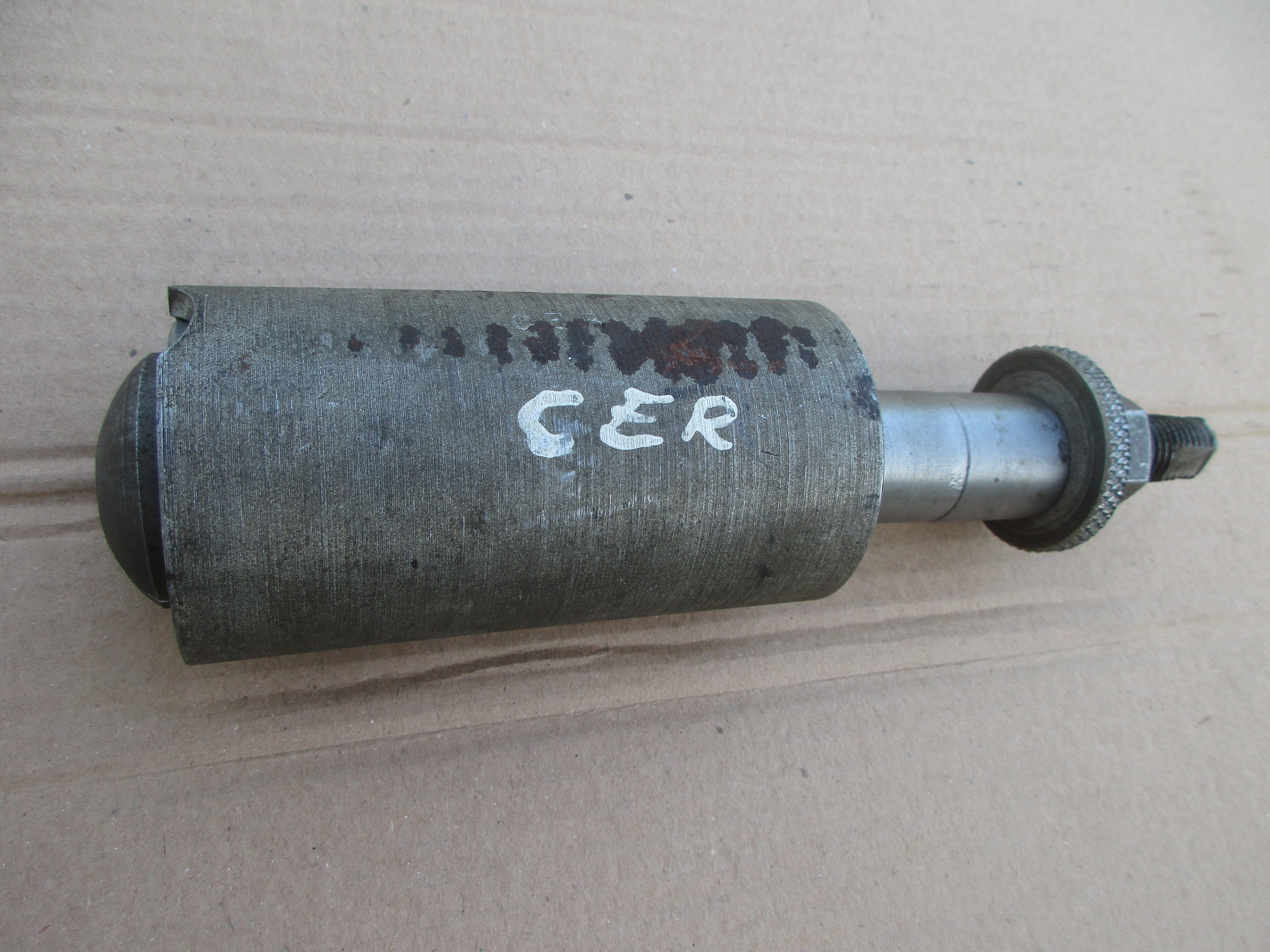

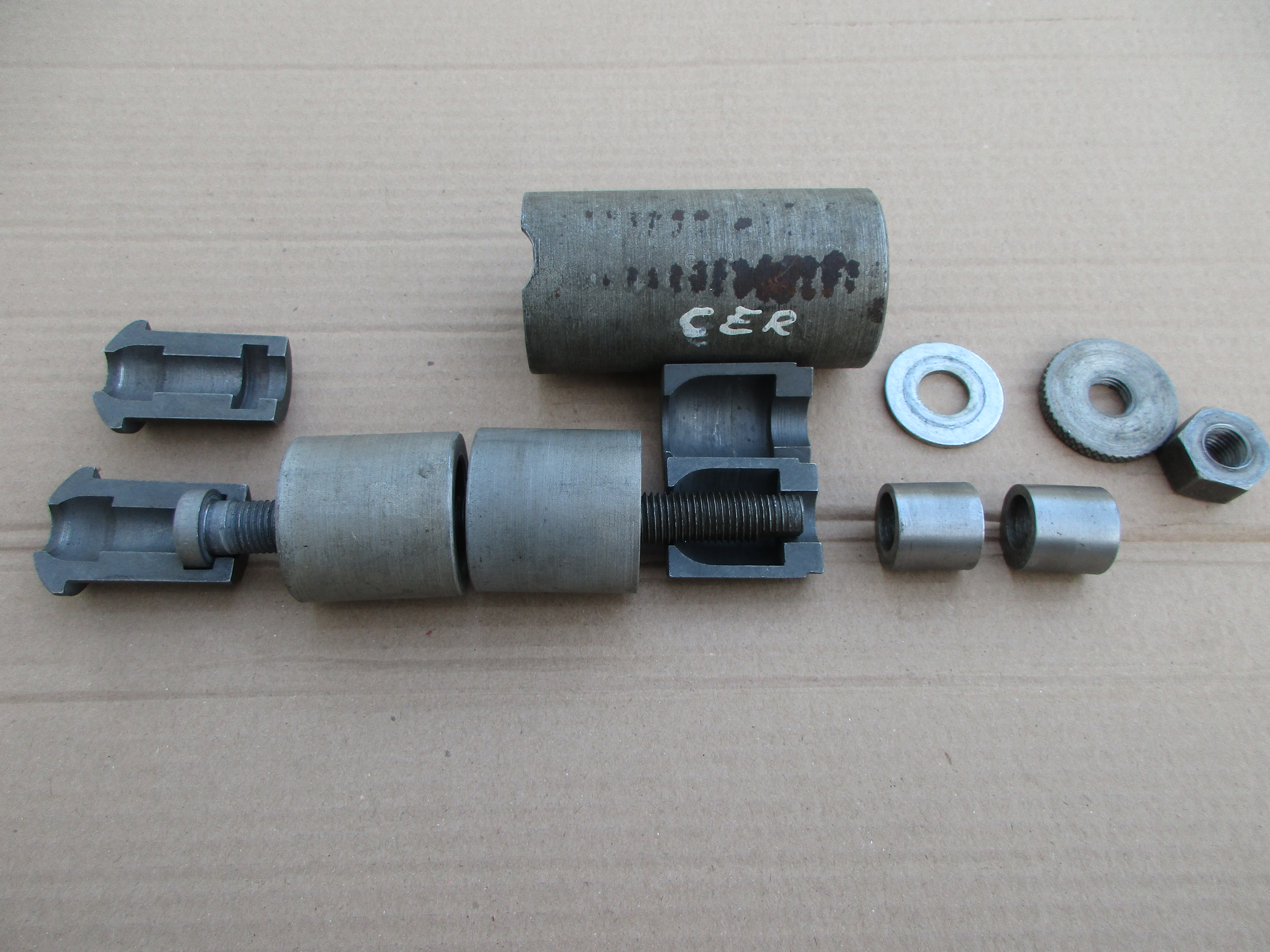

Tu n'as pas le dictionnaire de réparation ?
L'opération y est parfaitement décrite, mais en plus il te faut l'outil spécifique pour extraire la noix ( puis remettre la nouvelle ), et libérer le croisillon qui est effectivement bon à changer.
Mais méfie toi, un croisillon neuf règlera le problème de la portée marquée, mais pas le jeu dans les alésages dans lesquels les cuvettes des roulements à aiguilles se logent, qui sont certainement ovalisés.
Pour faire les choses dans les règles, il faudrait réaléser ces logements ( de la fusée et de l'arbre ) et mettre des croisillons côte réparation.
L'usure d'un cardan pour nos T.A. 4 cylindres ne se limite pas qu'aux croisillons, comme je l'indiquais précédemment, mais également aux cannelures de l'arbre avec la sortie de boîte, et là il n'y a pas grand chose à faire.
Reconditionner un cardan, c'est un tout, ce n'est pas que changer les croisillons.

Au départ j' étais parti pour changer juste le soufflet qui me paraissait en fin de vie et pour anticiper une éventuelle réparation future plus difficile d'accès :lol:
Puis on découvre du jeu et puis au démontage on va vers d'autres déconvenues.
Je vais reflechir pour faire réparer ou changer le cardan :(
