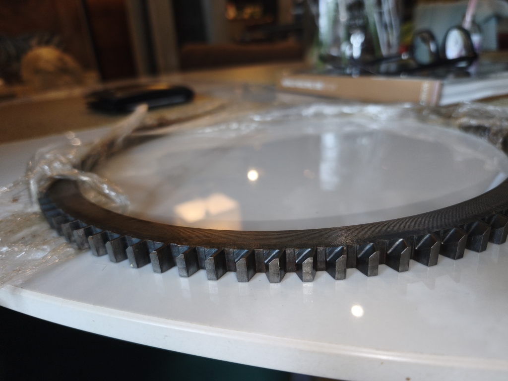

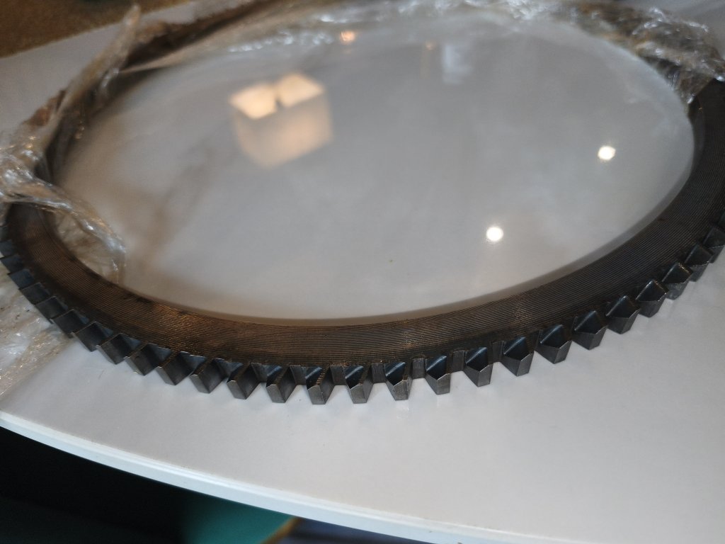

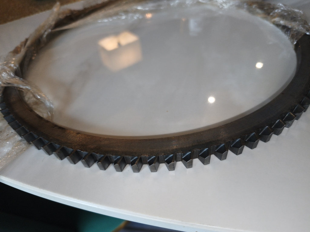

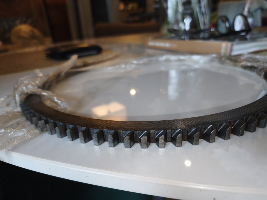

j'ai fait l'acquisition d'une couronne de volant moteur (soit disant d'époque) mais je me pose la question sur l'orientation des dents ?
le nombre de dents et le diamètre sont bons
je joints 2 photos pour savoir si c'est le bon?
en vous remerciant pour votre aide
cordialement

L'orientation de l'entrée des dents est du bon côté pour un moteur de TA. Il existe effectivement un version inversée pour les moteurs MI.

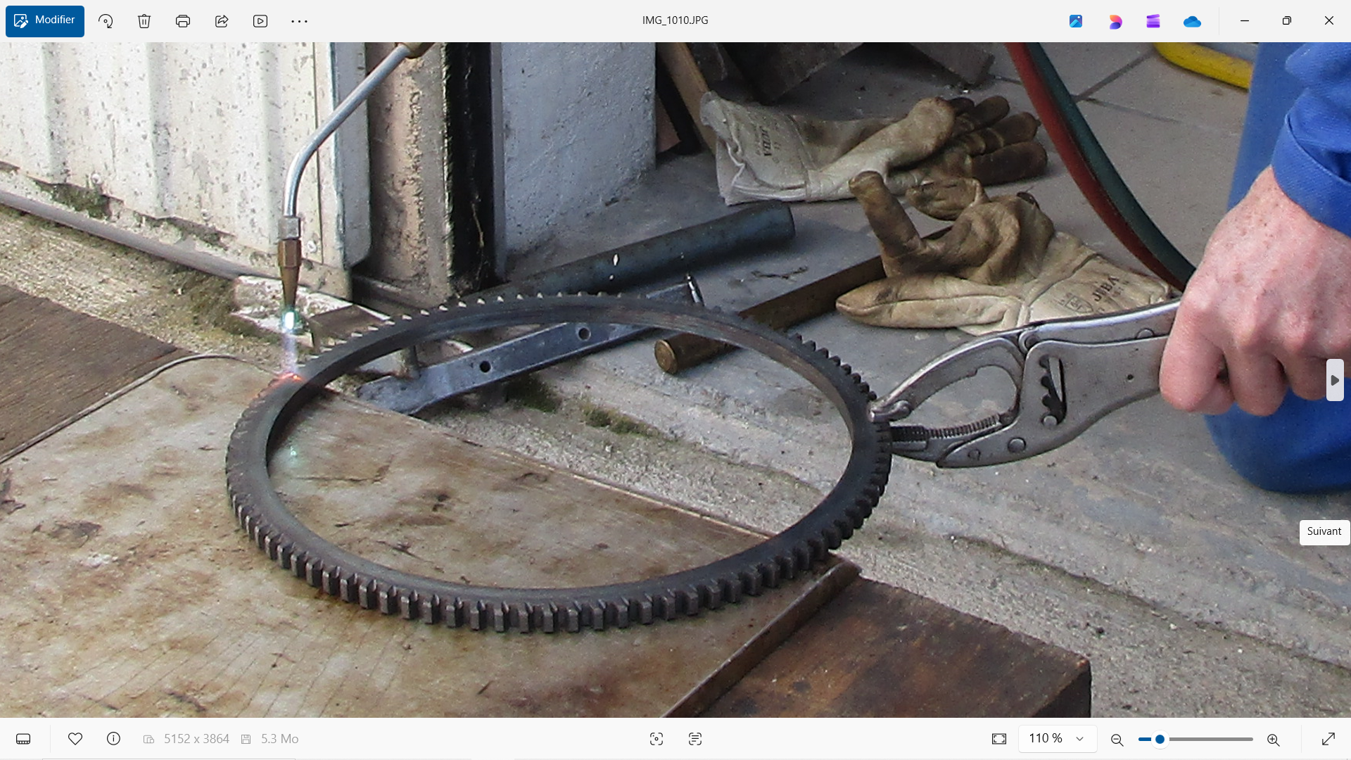

Marco tu es sûr, car voici une couronne neuve d'époque qui a été montée sur la 11A identique à l'ancienne, et qui visiblement n'a pas les dents orientées comme celle de la photo de Patrick ?
Pour moi c'est une MI.

mais je ne sais toujours pas
excusez moi moteur MI
ça veut dire quoi?
cordialement

Le moteur MI c'est le même moteur que la Traction-Avant mais monté à l'envers dans divers véhicules à propulsion de la marque, en premier la Rosalie, puis le U23, et enfin le TUB, lui étant resté à traction-avant.
Donc son sens de rotation est inversé et certaines pièces sont adaptées, telles la couronne de démarreur et son lanceur, etc.

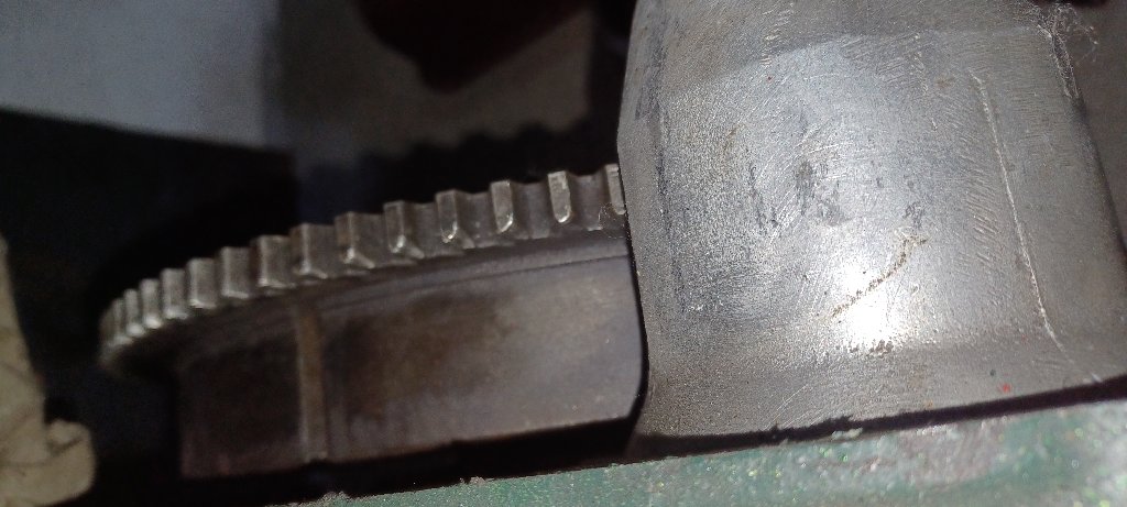

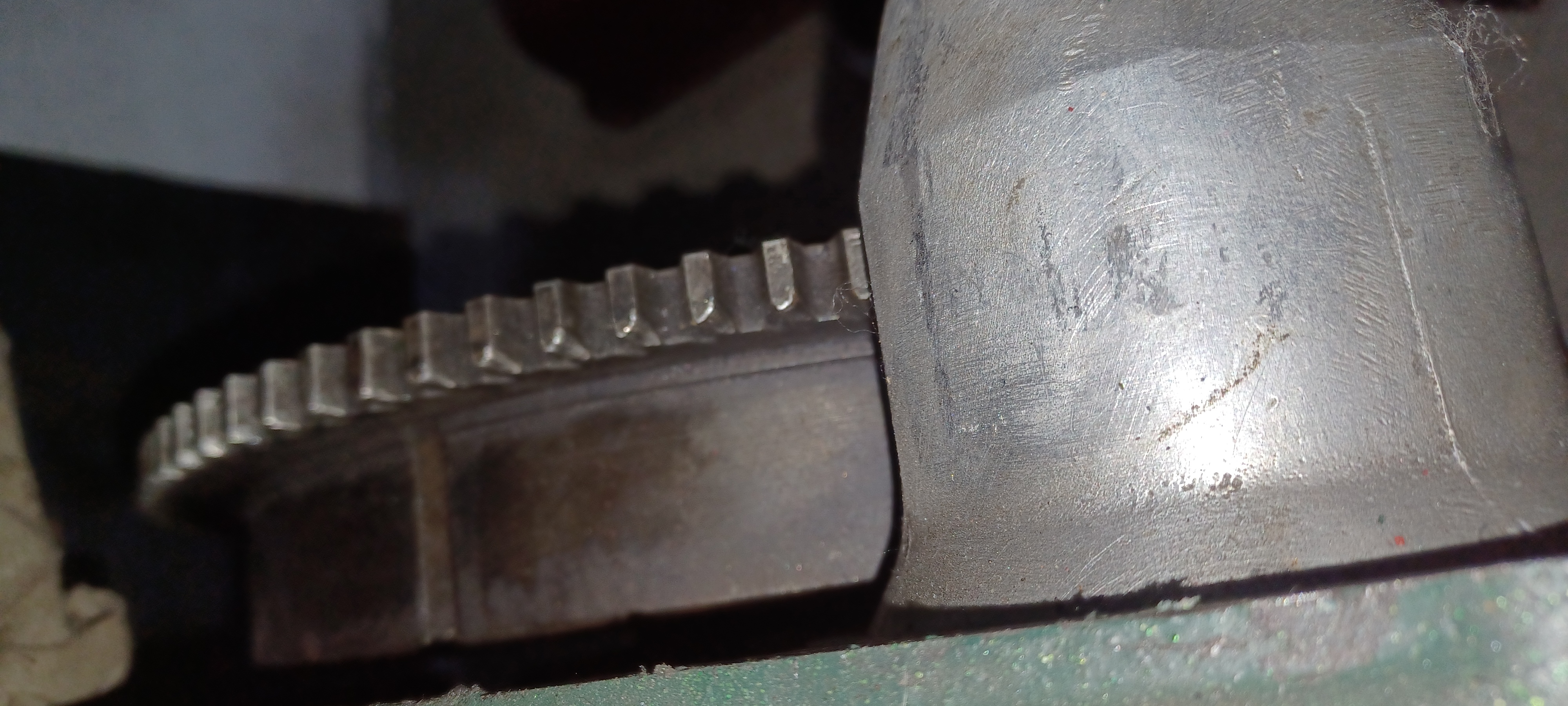

20260505_193830.jpg [ 2.37 Mio | Vu 8 fois ]
Voici la bonne orientation en place sur le volant. La vue est côté demarreur
Clic sur la photo pour la voir dans le BON SENS
